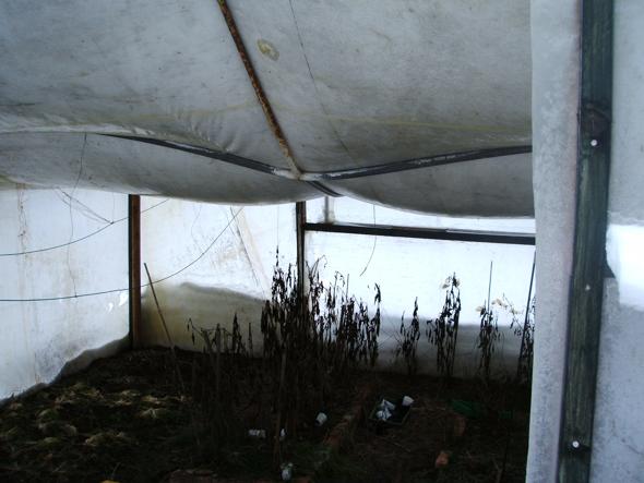

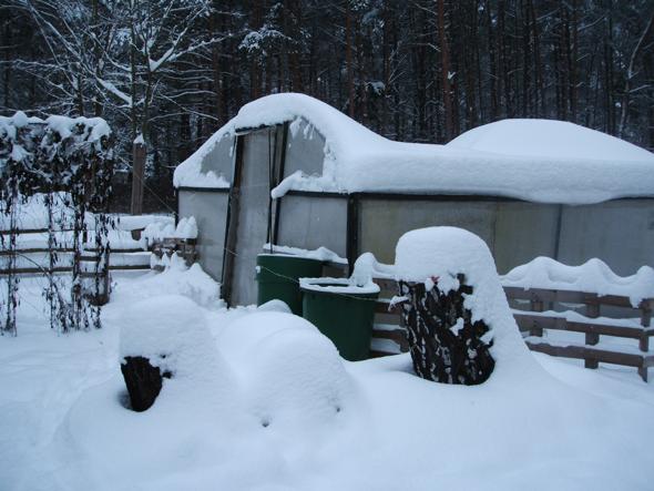

Heute früh melken gegangen.
Komisch. Die Vorderfront vom Gewächshaus sieht irgendwie schief aus.
Paar Schritte weiter..... In der Mitte fehlt das Dach.
Anbei zwei Bilder.
Ich könnt gleich ... naja, is klar...
Ja. Ich hab dann meiner Frau angeboten, mit zum EInkauf zu kommen. Erst wollt sie mich nicht mitnehmen, wegen meiner Scheißlaune. Aber ich hab ihr dann erklärt, dass ich paar Leuten mit dem Einkaufswagen in die Hacken fahren und mit dem Finger paar Löcher in die Pfirsiche pieken werde, danach sei ich wieder völlig in Ordnung.
Ich hab beides nicht gemacht, darum schreib ich jetzt hier.
ABER:
Der Winter hat auch den kleinen Maschinenbauingenieur herausgefordert. Ich weiß schon, was ich anders machen werde, wenn ich den Dreck erst mal rausgeflext habe. Neue Folie wollt ich eh kaufen, nun eben ganz von vorn. Die Stirnseiten, denk ich , kann ich mit nem Trecker wieder grade ziehen. Der Rest... richten oder neu beschaffen. Erst mal abregen :motz:

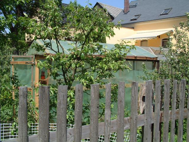

wenn Folie, dann nimm Gitterfolie! mein Folien-GH hat nun den den 3. Schneewinter auf dem Buckel und nicht einen Riß, der Schnee rutscht viel besser trotz geringerer Dachneigung

ich denke nicht, dass die Folie das Problem ist. Ist das einzige, was noch OK ist. Zugegeben, der Schnee rutsch nicht runter, aber soll das bei Gitterfolie echt besser sein?
Die Stahlkonstruktion.....
Jeder, der auch nur ein Semester techinsche Mechanik belegt hatte sieht, sollte sehen, dass unter den Rundbögen ein einfaches Stahlseil genügen würde, um den Druck nach außen abzufangen.
Leider sind die Seiten nur 1,5 m hoch. Kriegt man also ein Problem beim Durchlaufen, Arbeiten. Wenn man 1,82 m ist. Meiner koreanischen Nachbarin könnt ich das Konstrukt anbieten.... :haha:
Die Frontseiten haben deswegen gehalten, weil sie natürlich rechts und links von der Tür /Lüftungsklappe nochmal senkrechte Ständer haben. Und so werd ich das innen auch machen. Dann kann auch ein Meter Schnee fallen......Trotzdem ich ein Heide bin, fällt mir grad ein: Man soll Gott nicht versuchen..."
eindeutig besser als auf dem steileren Glashausdach und auch besser als beim Nachbarn (Foto, hinter meinem hat der NAchbar ein Plaste-Stegplattenhaus, da liegt der Schnee auch noch so dick drauf)
