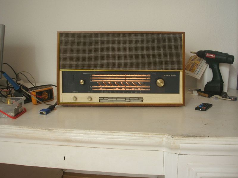

Eine gepflegte Werkstatt, unser neuer Hobbyraum, braucht auch ein anständiges Radio!
Da hab ich mich heute beigemacht.
Im Sommer hab ich ein altes Röhrenradio vom Sperrmüll gezogen, unter dem mürrischen Blick und Kommentar meiner Frau,
"was willste denn mit dem Scheiß, wieder was, was rumsteht!"
"Ich habe eine Idee!"
Gut, das Radio war platt, immerhin ging das Licht noch :grr:

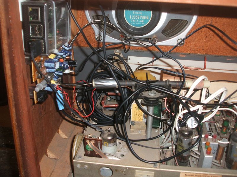

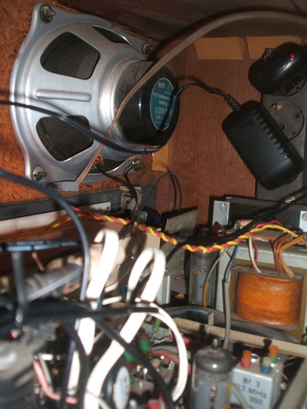

Heute hab ich einem alten 15"-TFT mit Lautsprechern den Verstärker entnommen, wagemutig die orginalen Lautsprecher vom Radio angelötet, also aufgetrennt, einzeln angelötet, das Radio war mono, ein altes Netzteil 12 V= gefunden, der Verstärker brauchte 12 V.
Die Lämpchen vom Radio liefen mit 6 Volt (6,3 ist glaub ich die Heizspannung von Röhren gewesen? :hmm: ), die, es waren zwei, hab ich in Reihe mit drauf gelötet.
EInen Raspberry Pi eingebaut, mit W-Lan-Adapter und IR-Empfänger. Drauf läuft ein OpenElec, ein abgespecktes Linux, und Kodi als Mediacenter.
Dann hab ich die Röhre fürs "magische Auge", och, ich hab diese magischen Augen geliebt als Kind, rausgezogen und da den IR-Empfänger eingesetzt, so brauchte ich das Gehäuse nicht beschädigen.
Einen ollen 3er-Verteiler angeschraubt für die Netzteile, und auf den Aus-Schalter vom Radio gelötet.
Olaf proudly presents:
Da muss man jetzt also irgendeinen Frequenzbereich drücken auf den Tasten vorn, dann geht das Ding an. Wenn der Raspberry fertig gebootet hat, so 10 Sec., muss man allerdings im Blindflug die Fernbedienung bedienen. Auf den gelben Knopp hab ich die Favoriten gelegt, dann steht er auf Radio Fritz, und OK drücken. Meine Frau hört lieber Radio 1, die müsste dann noch dazwischen einmal die Runterwärtstaste drücken. Kann man mit leben, denk ich. Laut/leise auch über die Fernbedienung.
Aber der Sound, Leute! ich hatte ja für Versuchszwecke das ganze erst mal an die winzigen TFT-Lautsprecher geklemmt, und mir eigentlich auch vom Verstärker nicht viel versprochen. Klang grauenhaft.
Ha! Große Lautsprecher in einem schönen Holzgehäuse: Satte Bässe, perfektes Stereo, entschieden lauter als man es braucht...genial.
Ausschalten eben über den Ausschaltknopf. Im Augenblick ist man noch gut beraten, den Raspberry runterzufahren, Powerknopf drücken, dauert gut 5 sek, dann verabschiedet er sich mit einem Knacken.
Man kann das OpenElec auch irgendwie härten, weiß noch nicht wie, dann könnte man direkt den Knopf am Gerät benutzen.
Gut, und wenn man die Sender in den Favoriten ändern will, muss man sich entweder Mon. und Tastatur anschließen, irgendwie pervers :) , oder von nem andern Rechner übers Webinterface drauf gehen, auch sonderbar :lol:
Ach, noch Bilder aus dem Inneren:
Verstärker und Raspberry:
Netzteile und IR-Sensor, das schwarze zwischen dem Lautsprecher und dem rot-gelben Kabeldrill.

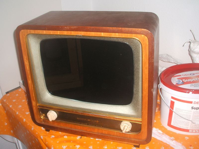

Und als mir in "Mikes Trödelladen" ein defekter alter Fernseher in den Kofferraum sprang, musste ich es tun.
Es ist auch irgendwie spannend, in alten Zeiten zu wühlen.
DIe Fernseher waren ja, der Röhre geschuldet, wahnsinnig tief, tiefer als breit, das hatte auch ich schon vergessen.

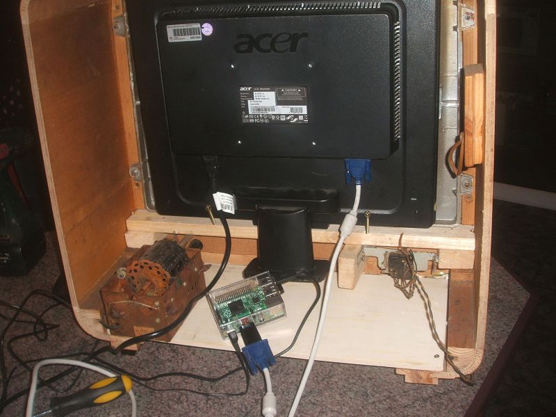

UNd da er irgendwie ja auch benutzbar bleiben sollte, hab ich ihn nach hinten rabiat eingekürzt, der soll oben in eine Ecke der Werkstatt montiert werden neben dem Arbeitsplatz meiner Frau. Die monierte, dass sie jetzt mit dem Rücken zum Display arbeiten muss.
Aber auch das, die Bildfläche war ja auch wahnsinnig rund: Unbedingt wollte ich die alte Maske erhalten, gegen die die Bildröhre eingespannt wurde.
Irgendwie bin ich davon ausgegangen, dass das Plaste ist, aber ne, der Fernseher ist Bj. 60, das ist massiver Alu-Spritzguss.
Den soweit plan zu flexen, das ein 19"-Display reinpass war das heikelste. Aber dann passte es verblüffend gut auf 19".
(Der Gummi ist jetzt nur ein aufgeschlitzer Aquarienschlauch, da muss ich noch was besseres finden)
Das Ding auszuweiden, ich fands spannend, staunend dann, fast nostalgisch, da so ne olle Selen-Graetzbrücke rauszunehmen und überhaupt, wieviel offenbare Handarbeit, aber auch wie viel geniales, um ein recht lausiges (s-w)Bild zu Stande zu kriegen.
Man kommt sich schlecht vor, da mit der Flex die wenigen Teile, die ich brauchen konnte (Ein/Aus/ Lautstärke und der Drehschalter, der jedem Steampunker das Herz aufgehen lassen würde) rauszuschneiden.
Aber was solls. War ne andere Zeit, nicht unbedingt besser.

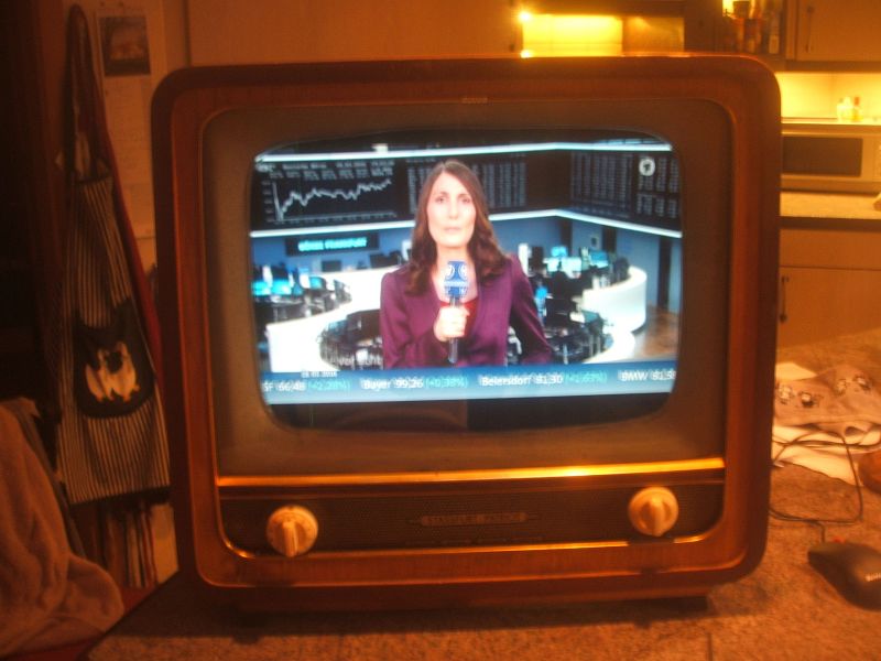

So, dann gestern also Probelauf:
Die schwarzen Streifen oben und unten sind kein Problem, da muss ich dem Raspberry nur sagen, dass er das schönrechnen soll auf 4:3. Dazu hätte ich aber entweder ne Tastatur oder einen IR-Sensor dran haben müssen, nur mit Maus geht das nicht.
Spannender ist die Frage, ob ich es hinkriege, dass der optional auch s/w kann. Open Elec /Kodi ist ja Open Source, dass kein Entwickler auf die Idee kommt, dass das einer braucht, kann ich denen nicht verdenken.
HInten ist das deutlich puristischer als früher, (ja, ich mach das Display noch vernünftig fest), wie gesagt, der Drehschalter hat es mir angetan. Links(von hinten rechts) den Strom anzulöten ist ja kein Problem. Aber theoretisch kann man ja noch digitale Eingänge am Raspberry belegen, um da entweder Programme umzuschalten, oder z.B. in den S/w-Modus zu wechseln.
