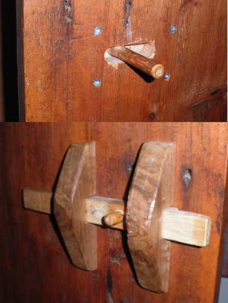

Schieberiegel:
Kann man ganz aus Holz machen. Dieser hier gleitet waagrecht in zwei Holzführungen, die an der Tür angemacht sind. Er hat einen Holzzapfen, der durch das Türblatt hindurch geht und in einem Schlitz in diesem gleitet und dadurch auch den Riegel am Herausfallen hindert. Der Riegel ist viel breiter als der Zapfen und verdeckt so den Schlitz. D.h. wenn man einigermassen genau arbeitet ist die Sache ziemlich dicht gegen Zugluft.
Die beiden Riegelführungen sollten aus einem nicht leicht spaltenden Hartholz sein.

Da ich auch solche beidseitigen Reigel benutze: Zugluft ist kein Thema, denn der Riegel selbst verschliesst den Schlitz.
Ein Verschluss, der bei sich verziehendem Türholz ohne Klemmen zugluftdicht schliesst - gibt es das überhaupt? Bei solchen Türen könnte man sich nur mit sehr grossen Dichtungsprofilen mit Schlüssellochquerschnitt (Hohlprofil mit Leiste, die in einzufräsende Nut kommt) helfen.
Hauptnachteil der beidseitigen Riegel ist, dass sie etwas unbequem zu bedienen sind.
