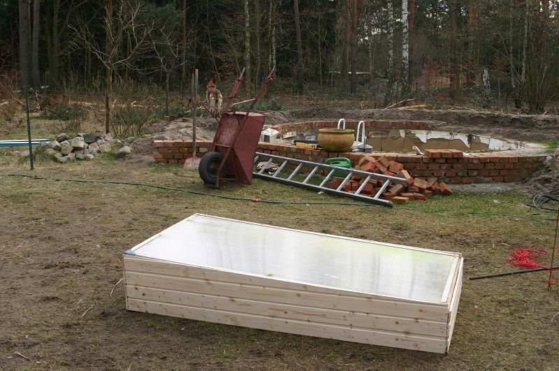

Also ich hab mir dann heute vormittag, ja ich find kein besseres Wort, was zusammengeschustert.
(DIe Traufkante muss ich noch mit einem Blech nachbessern, da hab ich nicht zu Ende gedacht.)
Ich bin ja auch versucht, dort etwas (abgelagerten) Ziegenmist, was anders hab ich nicht, rein zu tun.
Aber wenn ichz.B. Radieschen machen will, ist das vermutlich keine gute Idee?

Ich hab das Ding nur hinten 40 hoch gemacht. Ich hab nicht soviel Kompost, dass ich das 25 cm befüllen könnte.
Den brauch ich zum Großteil für die Gurken, da ist er unumgänglich.
Hab jetzt erst mal 10 cm aufgefüllt, der Boden da drunter ist für unsere Verhältnisse aber auch recht gut, da hatte ich letztes Jahr Kohl mit VIEL Mist.
