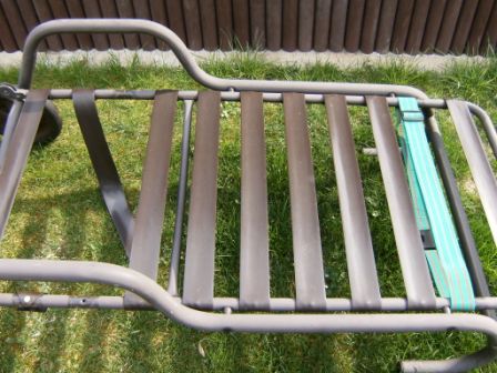

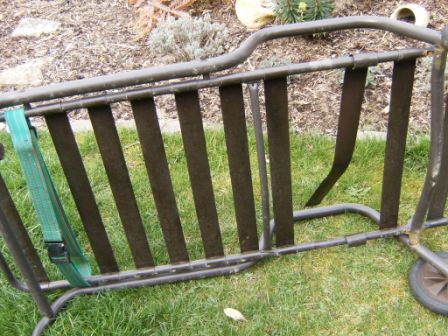

ja, mit Bild kann ich dienen...
ganz unten hatten wir schon Aushilfe mit Koffergurt versucht, ist aber auch mehr Aus als Hilfe....
Also Draht wäre mir entschieden zu unbequem, da nehm ich mir lieber eine Decke direkt auf die Erde...

Hallo, Lehrling,
so wie das aussieht, waren die alten Gurte entweder geschraubt oder genietet.
Ich würde nachsehen, was es genau war :) , und dann bei http://www.extremtextil.de anrufen und mich beraten lassen.
Die haben da alle Arten von Gurtbändern etc., auch UV-fest.
Zur Not würde ich u.U. sogar die Rohre durchbohren, und passende Schrauben durch Gurt und Rahmen stecken, und von der Unterseite mit Muttern sichern.
Ist natürlich eine "hardcore" Lösung, aber dann sollte es wirklich LANGE halten. ;)

von Olaf
Sicherheitsgurte vom Schrotti.
Mein Nachbar hat seine Sitzbänke vom Paddelboot damit gemacht. Also die dann natürlich kreuzweise, sozusagen wie gewebt. Hält seit etwa 10 Jahren.
Und auf der Seite zum Betrachter hin würde ich jetzt auch auf Blindniete tippen, mir ist nur ein Rätsel, wie man das auf der 2. Seite auch einmal umgeschlagen hinkriegen könnte....
