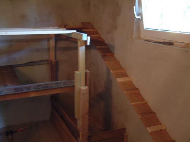

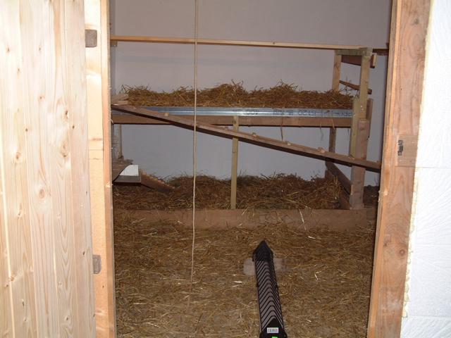

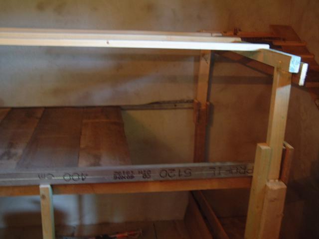

Hier mein Stall. Kottisch in Arbeitshöhe. Aus übrig gebliebenen Alu-Trockenbau-Profilen und Brettern.
Die Profile, die mit Kot in Verbindung kommen, sollten allerdings besser aus nichtrostendem Material sein, die lösen sich mit der Zeit doch auf (vorn das breite bröselt an der Oberkante, die Bretter liegen aber noch gut).
Die Halterung (Auflagen) der Sitzstangen sind aus zusammengesteckten, maßgearbeiteten Kanthölzern, damit ich alles besser reinigen und kontrollieren kann (Milben!) Überhaupt ist die ganze Inneneinrichtung auseinandernehmbar, ohne das ich was schrauben oder nageln muß.
