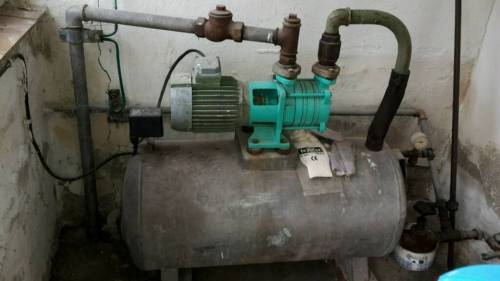

Re: Brunnen , Hauswasserwerk contra Hauswasserpumpe
die pumpe fon gestern siet so aus
- $_72pumpe.JPG (18.22 KiB) 3927 mal betrachtet
Benutzer 3585 gelöscht
Die Pumpe 'von gestern'
, schaut bald aus wie eine ORPU mit 2 Stufen.
Die geht doch zu reparieren.
die sol ok sein laut ferkäufer
die fon meinem haus is glaub ne gleiche
Ah, OK. Hast du diese denn noch dazu gekauft, oder soll das nur ein Beispielbild sein?
