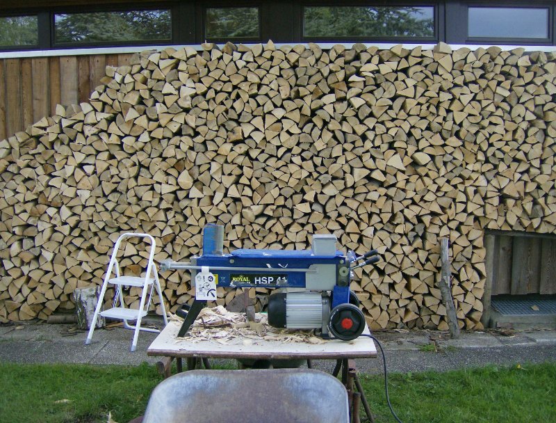

Nein, man stapelt nie gegen die Wand, sondern so, dass von allen Seiten Luft dran kommt. Falls ihr noch nie gestapelt habt, schaut euch erst mal an wie, das ist sooo einfach nämlich nicht und ein einstürzender Stapel kann schnell mal ein Kind oder Tier begraben.Und dem Haus schadet das nicht? Also weil die Wand vollgeräumt ist und dort Holz trocknet?
Da hab ich ein bisschen Sorge, ist ein Altbau.

Die Holzstapel am alten Bauernhaus sind nicht Windschutz.
Man will das Holz nahe beim Haus haben, wenn viel Schnee liegt.
Ein ordentlicher Holzstapel zeigt, dass die Bewohner ordentlich sind und vorsorgen.
Wenn ihr gegen eine Wand stapelt, dann mit einer Handbreit Abstand, damit der Wind hinten durch kann. Ein, zwei Stücke pro Quadratmeter Stapel sollen hinten an die Wand kommen, damit die Sache nicht nach hinten kippen kann.
Re: Selbstversorgung mit Brennholz: Euer Arbeitsablauf?
...und ein stabiler Draht VOR dem Stapel, der ein Kippen nach vorn verhindert, hat sich auch als nützlich erwiesen, denn das Holz trocknet an der wandabgewandten Seite schneller (wegen besserer Belüftung und ggf. Bestrahlung), schrumpft darum stärker, weshalb die Stapel dazu neigen, sich zu neigenemil17 hat geschrieben: Mi 21. Jan 2026, 20:10

Das ist sicher der Hauptgrund, ich denke aber, das ein Windschutz vor Auskühlung noch zusätzlicher Bonus ist. Und im Sommer Sonnenschutz.emil17 hat geschrieben: Mi 21. Jan 2026, 20:10 Die Holzstapel am alten Bauernhaus sind nicht Windschutz.
Das meiste Holz wird sicher sowieso woanders gelagert, für nen ganzen WInter reicht das an der Außenwand gestapelte wohl kaum.

MoinMaria hat geschrieben: Mi 21. Jan 2026, 12:00
Also mein Problem ist, wie krieg ich's Holz trocken, wenn die Luftfeuchtigkeit hoch ist und es täglich regnet?
Mein gehacktes Holz kommt in Gitterboxen unter Blech.
- 1000052985.jpg (64.67 KiB) 3290 mal betrachtet
Gruß Reiner
