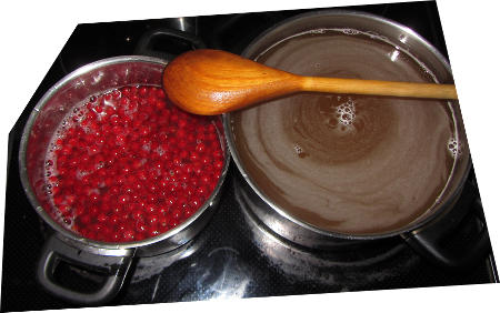

*Hust* mal enstauben hier. Ich probier auch mal Met zu fermentieren. Rechts in dem Topf 750g Honig im Verhältnis 1:4 in hoffentlich chlorfreiem Wasser verdünnt. Links 250 g, gleiches Verhältnis zu Wasser und ein paar rote Johannisbeeren mit reingeschmissen. Wenn das nicht schmecken sollte, kann man aus den Früchten sicher noch einen Essig herstellen. Der flüssige Honig stammt aus dem SM. Zusammengemischt aus Sorten der EU - man kennt das ja. Mal schauen, ob der sich überhaupt für Met eignet.

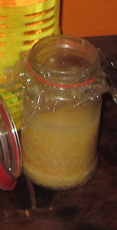

Vor 1,5 Wochen startete ich einen 1. Versuch mit Pastinaken und Topis. Die Topis hab ich entsorgt, weil die aus dem Glas quillten. War sicher überflüssig, denn ein größeres Glas hätte den Fermentierungsprozess mit geschlossener Wasseroberfläche bestimmt abgeschlossen. Die Pastinake war bis vor 3-4 Tagen noch richtig knackig; nun ist sie in der Konsistenz weicher aber ebenso lecker. Ganz zu schweigen von der Soße. Eben wie Sauerkrautsaft nur mit Pastinakengeschmack.

Die Kombi klingt leckerBuchkammer hat geschrieben:Rechts in dem Topf 750g Honig im Verhältnis 1:4 in hoffentlich chlorfreiem Wasser verdünnt. Links 250 g, gleiches Verhältnis zu Wasser und ein paar rote Johannisbeeren mit reingeschmissen.
Wie sehr hattest du das erhitzt? Hast du Hefe zugegeben, oder willst du die wilden Hefen arbeiten lassen?

Hi fuxi,fuxi hat geschrieben:Wie sehr hattest du das erhitzt? Hast du Hefe zugegeben, oder willst du die wilden Hefen arbeiten lassen?
Erhitzt habe ich die beiden Töpfe nicht und auch keine Hefe zugegeben. Die Hefen in der Luft sollten reichen - dazu rühre ich halt so oft es geht und ich daran denke, um. So steht es unter anderem in dem Buch bzw. der deutschen Übersetzung davon. Man kann ja bekanntlich auch so ein polnisches Gebräu herstellen, wo man nur 1/2 (?) Teil Wasser zum Honig gibt, dass ganze aber 4 Jahre reifen muss. Dauert mir dann doch zu lange. Oder die andere Version mit Mischungsverhältniss 1:17 - da gibt es doch auch so ein Gebräu aus Südamerika (?).
Vorerst will ich mal versuchen, ob da was Trinkbares rauskommt, denn es ist ja nur der billigste SM Honig. Wenn es ein wenig dreht im Kopf und ich keinen gesundheitlichen Schaden von dem Met davon trage, gilt mein erstes Experiment als erfolgreich. Wenn etwas übrig bleibt, wird es in einen Glasballon mit Gärröhrchen weiter verredelt.

"Federweißer"-Met ist schon lecker, aber wirklich gut und echt nach Met schmeckt er erst gereift. Lohnt sich auf jeden Fall, egal wie billig der Honig war. Dann musst du nur auf jeden Fall früh genug umfüllen, damit du nicht schon Essigbakterien drin hast. Und dann nach einigen Monaten nochmal abziehen in einen sauberen Glasballon mit Gärröhrchen. Dann in Flaschen ziehen und ruhig so lange lagern, wie man sich zurückhalten kann. Der wird meiner Erfahrung nach immer nur noch besser.Buchkammer hat geschrieben:Wenn etwas übrig bleibt, wird es in einen Glasballon mit Gärröhrchen weiter verredelt.
