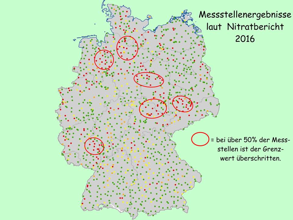

Einige Karten aus dem Nitratbericht 2016:
http://www.bmub.bund.de/fileadmin/Daten ... 016_bf.pdf
Das neue Messstellennetz (das noch immer eine Auswahl hoch belasteter Brunnen darstellt, der Großteil der gering belasteten Brunnen ist nach wie vor nicht berücksichtigt, obwohl wenigstens die Zahl der Brunnen deutlich erhöht und damit der Durchschnitt der Belastung deutlich gesenkt wurde).
Rot markiert die Gebiete, in denen 50% der Ausgewählten Messstellen über den Grenzwerten liegen.

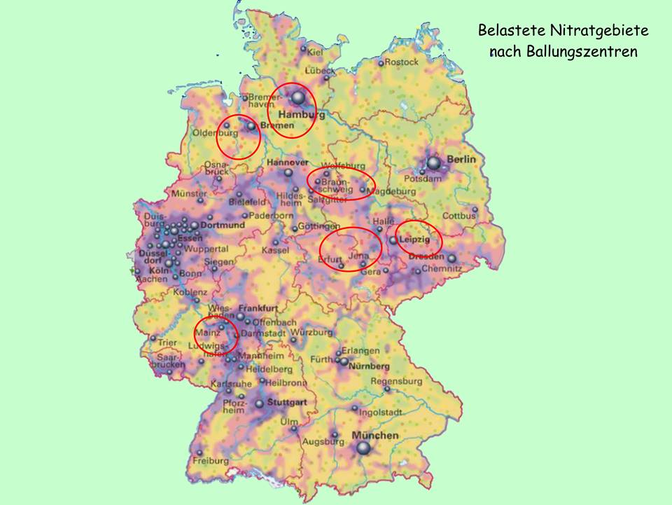

Überlappung der belasteten Gebiete mit Ballungszentren:

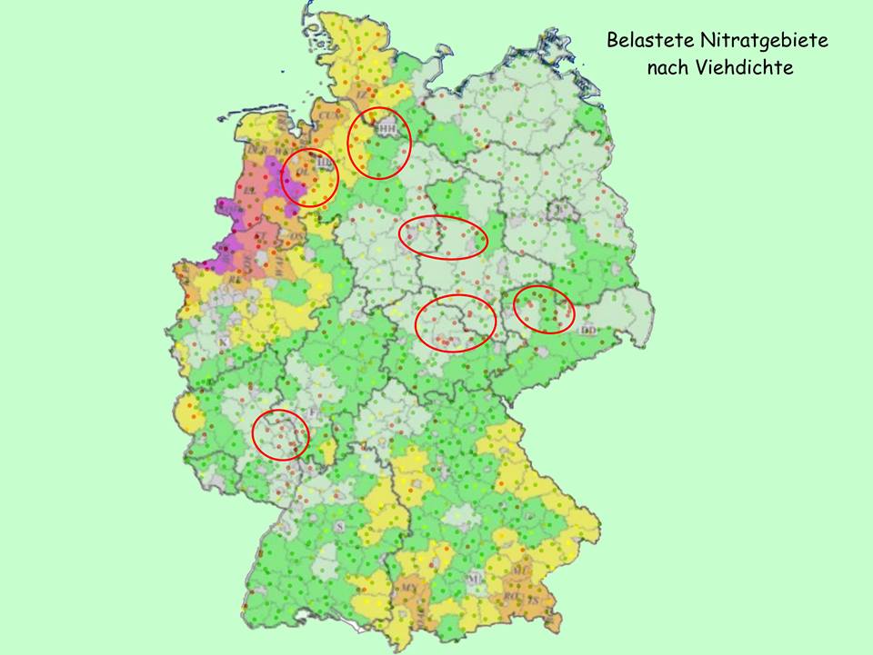

Überlappung der belasteten Gebiete mit Gebieten mit hoher Viehdichte:

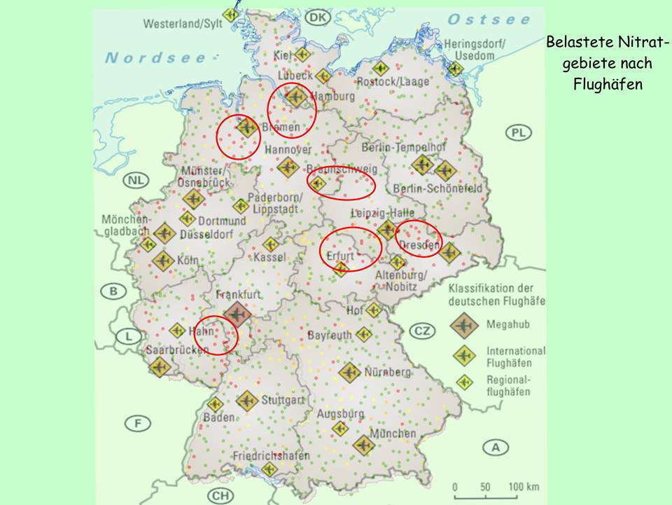

Nähe zu großen Flughäfen:

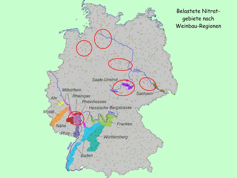

Überschneidungen mit Weinbaugebieten:
Interessant wäre auch eine Karte mit den Gemüsebaugebieten.
