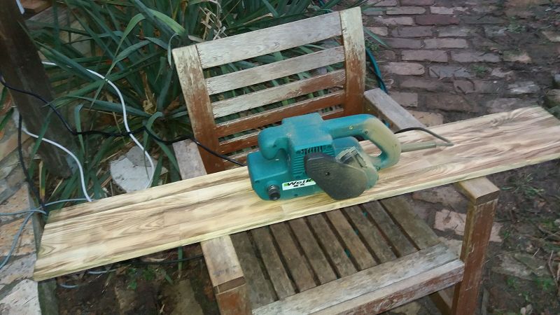

Und, was soll ich sagen: Es schleift. Es kommt mir sogar etwas kräftiger vor, mag sein, wegen frischem Band, mag sein,wegen frischer Kohlen, vielleicht auch weniger Schlupf an den Walzen.
Mein Sohn, der olle Karosseriebauer, nörgelte an irgendwelchen Spaltmaßen rum, die bei dem alten Gerät präziser seien. Ich habe gesehen, dass sie die Antriebswalze optimiert haben, so dass das Band nicht mehr versehentlich gegen das Maschineninnere laufen kann und sich dort schreddert. Gut gemacht, gelber Mann!
Das Werkstück ist Teil eines Projektes, wo ich für meine Tochter eine ....ich nenne es Schuhregalbank baue. Aus einem alten Ik*a-Tisch als Basis, der mehrere Jahre draußen der Witterung ausgesetzt war. Ursprünglich war der Plan, das in zwei verschiedenen Farbschichten mit shabby-Farbe zu streichen und partiell abzuschleifen. Aber nach dem Vorschleifen hab ich ihr ein Foto gemacht und geschrieben: "Komm mal vorbei, das olle Kiefernleimholz hat irgendwie ne schicke Patina entwickelt, ich weiß nicht ...autentischer geht shabby eigentlich nicht." So sind wir denn auch verblieben. Ohne Bandschleifer aber undenkbar.

Die Zeichen könnten vom Land der aufgehenden Sonne sein ... Makita kommt aus Japan, lässt aber wie alle anderen grossen international anfertigen.
So ziemlich das selbe Teil wie auf deinem Bild habe ich auch, aber mit der Gebrauchsanweisung in etwa 15 europäischen Sprachen. Steht aber vor allem Zeugs drin wie, man soll das Gerät ausschalten bevor man das Band wechselt.
Ohne Festhaltevorrichtung und mit neuem Band ist das Ding ein echter Teilebeschleuniger. Man könnte damit, mit langem Kabel und auf einem Skateborad sitzend, ein Strassenrennen machen.
Mit feinem Band drauf lassen sich man damit übrigens vorzüglich Messer schleifen. Spitzhacken usw. gehen mit einer Schruppscheibe auf der Flex schneller.
