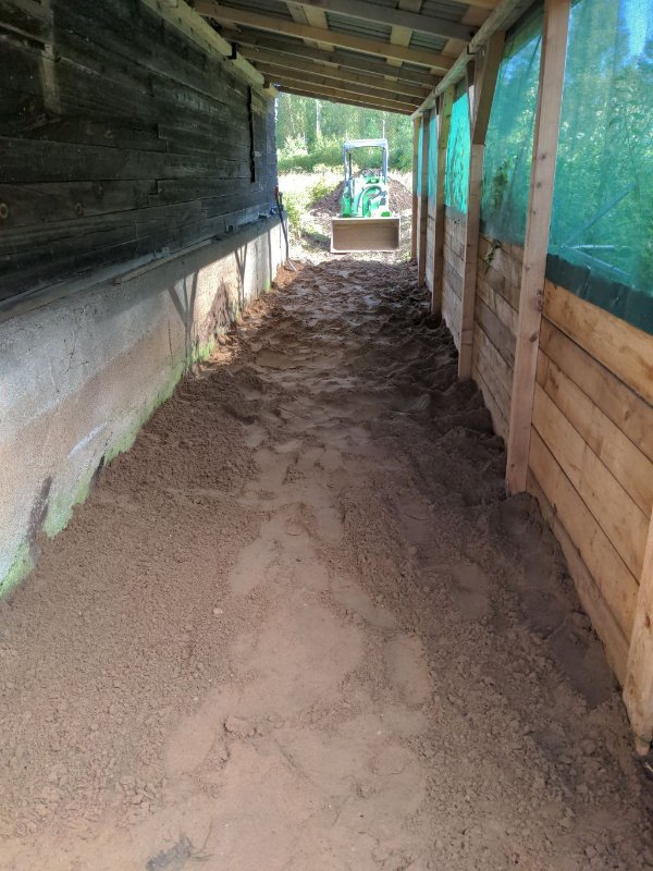

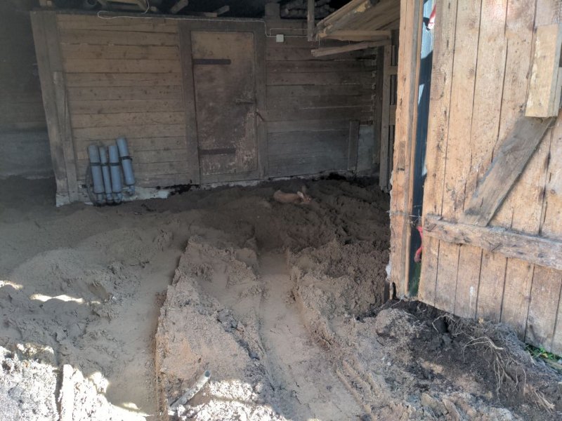

Der Stall ist nun endlich trocken gelegt. D.h. ausgebaggert, mit Sand verfüllt und außenrum drainiert. Außerdem großere Fenster rein. Der Haken ist nur: Dieses Jahr war extrem wasserreich, dadurch ist der Sand leider feucht reingekommen. Und nun trocknet die Chose nicht, mit Tieren muss ich also weiterhin warten. Luftfeuchte im Stall dürfte annähernd 100% sein. Wie wird das wohl werden, wird der Sand von selbst trocknen, wenn das nächste Jahr sonniger wird? Oder muss ich da Maßnahmen ergreifen? Hat jemand eine Idee?
Hier werden die Kleintiere reinkommen, Hühner, Kaninchen und hoffentlich auch irgendwann wieder Masttauben. Ist an der Stallrückwand angebaut und untergrabungssicher.

von unkrautaufesserin
Was ich tun würde?
Im Frühjahr in der Hauptwindrichtung auf beiden Seiten bodennah Luftlöcher einbauen, damit der Wind durch das Gebäude streichen kann. Die müssen nicht groß sein, armdick vielleicht. Und dann vorm Winter wieder verschließen.
Auch gut, ein Entlüftungskamin auf dem Dach.
