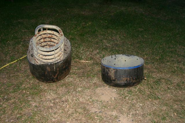

Jedenfalls hab ich mal angefangen, ich wusste nicht, dass sie mich fotografiert, sonst hätt ich mich fotogener hingestellt
Es ging schwerer auseinander als gedacht, musste innen erst ein paar Verstrebungen durch Sprödbruch lösen...

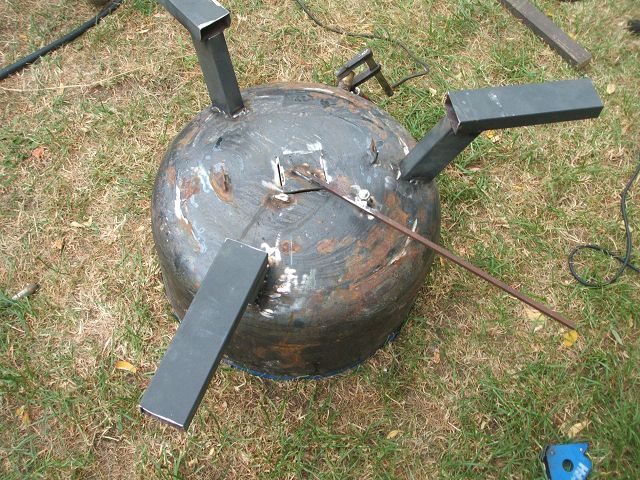

Heut hab ich weiter gespielt, bis das Schutzgas alle war.
Als ich die Beine dran hatte überkam mich eine Horrorvision.
Meine Frau will das ja beim Feuerwehrfest benutzen.
Da rennen kleine Kinder und Betrunkene rum, und dann 20 oder 30 l kochende Flüssigkeit:
Das Ding darf KEINESFALLS umfallen, darum hab ich noch die Verlängerungen an die Füße geschweißt.
Nicht schön, aber Sicherheit geht vor.

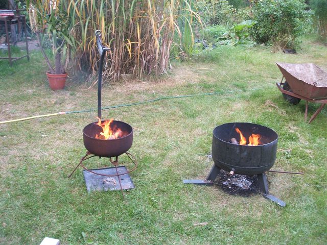

Jetzt werden da erst mal noch die eventuellen Lackreste abgebrannt, ja, ich bin auch so einer. (Das Schleifpapier oder die Schruppscheiben, die ich verbrate machen auch ihren Footprint, morgen geh ich noch mal mit ner Drahtbürste drüber.)
Was meine Frau auf die Idee brachte, ihren Schmorbraten auch draußen auf dem kleine Hexenkessel zu kochen.
Beide haben natürlich die von mir erfundene Temperaturregelung, bin noch nicht dazu gekommen, ein Patent anzumelden, so ist das jetzt GPL
(da war das Gas schon alle, das hab ich schnell noch so gemacht, für was Kritisches wäre das natürlich ein nogo.

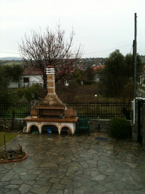

In griechenland steht auch ein riesiger grill rum.
Der vorteil, er ist ausbaufähig.
Der nachteil, er steht vom haus etwas weit weg.
Da wäre eine hütte in der nähe nicht schlecht.
