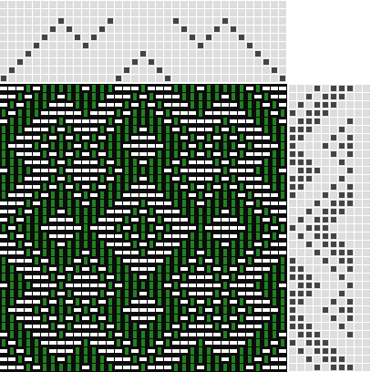

Der Webstuhl ist von Rene&Shmith, ist aber baugleich mit einem Nordia Kothe von Varpapuu, Webbreite sind 80cm mit 8Schäften und Handhebeln. Irgendwo weiter oben in diesem Thread hatte ich ein Foto vom Webstuhl. Naja, viel sieht man auf dem Bild allerdings vom Webstuhl selber nicht ;)
Als Wolle hatte ich Schurwollgarn (Nm 8/3) von Wollknoll benutzt, das Grün und Schwarz von Wollknoll, Grau und Gelb sind mit Ashford selbser gefärbt. Als Kettdichte hatte ich 4Fäden/cm verwenden, so dass das Tuch recht dicht/dick geworden ist, also schön warm. Für ein eher leichteres Tuch würde ich bei dem Garn nur 3Fäden/cm verwenden (wird eins meiner nächsten projekte oder doch ein Tuch aus selbstgesponnem Garn ? ;) ). Als Kette hatte ich etwas über 2m aufgezogen, wobei ich fast 50cm "Abfall" als Fransen haben. Durchs Anbinden vorne am Warenbaum sind es fast 20cm und hinter den Schäften sind es fast 30cm, so dass das Tuch ca. 150cm lang und 60cm breit geworden ist.
Hier das Muster des weißen Streifens:
Das Grundmuster (schwarz-grün) sind dann die Spalten 7,8,1,2,3,4,5,6, die sich dann wiederholen. Rechts sind nicht die Tritte, sondern die Handhebel aufgezeichnet.
Viele Grüße, Anya
