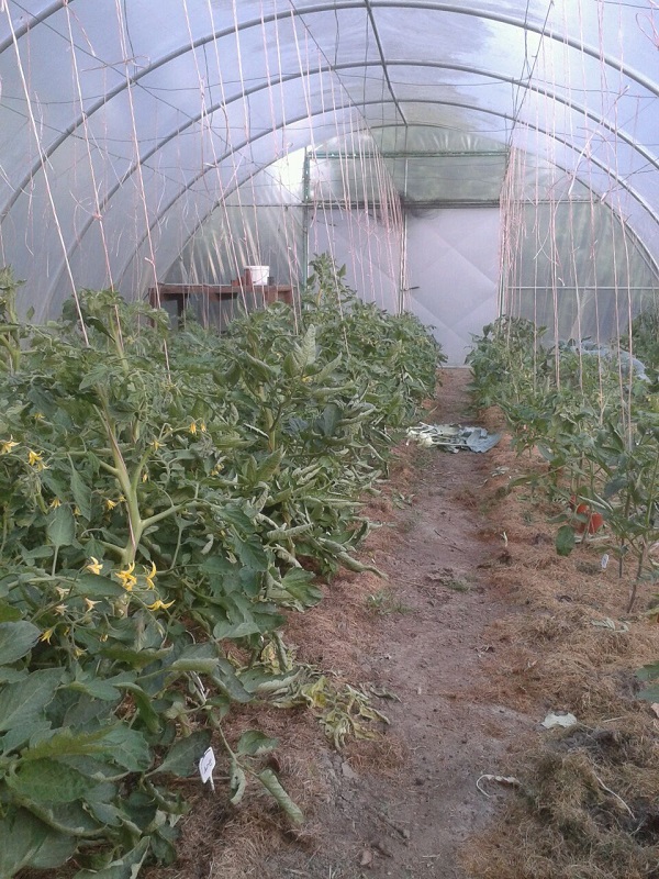

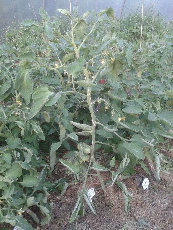

Ich will heute mal wieder ein Update geben, was meinen Frühanbau von Tomaten angeht. So ziemlich alle Stabtomatensorten sind mittlerweile beim 4. Blütenstand angekommen und knapp 1m hoch. Ganz winzige Früchte sind zum Teil bereits am 3. Blütenstand zu erkennen. Die meisten Buschtomaten haben Blüten und Fruchtstände ohne Ende. Musste die Buschis schon moderat auslichten, damit ich an dieser Beetseite wieder durchkommen. Die ersten Früchte haben eigentlich Endgröße erreicht und müssen nur noch die Endfarbe gelb, orange oder rot annehmen.
Das sollte in etwa 14 Tagen passieren. Wäre schon klasse, wenn es zu meinem Geburtstag den ersten Tomatensalat gäbe :kochen:
Im Vergleich zu den Mitte April gepflanzten Tomaten sind die "Frühchen" schon richtige Giganten. Doch seht selbst:

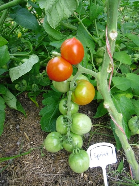

Also die Winner sind: "Quedlinburger Frühe Liebe" und "Sprint", gefolgt von "42 Days" und "Frühe Liebe" :michel:

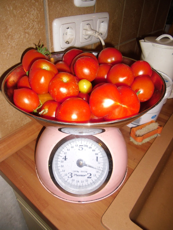

Zu meinem 50. heute konnten wir die erste Schüssel Tomatensalat verspeisen. War super lecker; 1,5 kg Tomaten in rot, gelb und orange konnte ich heute abend ernten. Das früheste, was ich bisher an Tomaten hatte war 1 rote am 17.06. vor ein paar Jahren. Für Salat hat es bisher immer erst ab Mitte Juli gereicht. Hat sich der Frühanbau also schon mal gelohnt. Denke mal, so jeden 2. Tag müsste es mindestens für eine Schüssel Salat reichen und auch noch aufs Brot und zum Naschen sollte genügend reif werden. Den Ertrag aller Pflanzen vom Frühanbau werde ich ja aufschreiben und mit den gleichen Sorten vom Normalanbau vergleichen. In Sachen Wuchs, Anzahl der Blüten- & Fruchtstände sind die Frühtomaten wesentlich weiterauf das gleiche Alter der Pflanzen bezogen.

Wie gesagt, am 30.05.2018 konnten die ersten Früchte geerntet werden, am 12.06.2018 reichte es dann schon für eine ganze Schüssel Tomatensalat. Die schnellsten Buschsorten waren übrigens Quedlinburger Frühe Liebe und 24 Days, bei den Strauchtomaten waren es Sprint und Frühe Liebe. Dann ging es eigentlich Schlag auf Schlag und ab 26. Juni konnte ich von allen Sorten von meinem Experiment ernten. Beim Regionalmarkt am 7.Juli konnte ich dann sogar schon 8,5 kg Tomaten verkaufen. Am 21.07. 2018 erntete ich schon 61,25 kg rote Tomaten zum Einkochen, dazu noch 2,8 kg in gelb und orange zum Essen. Die letzten reifen Tomaten hab ich am 17.11.2018 geerntet, mit allen noch brauchbaren Früchten zum Nachreifen. Fazit: ich konnte 24 Wochen lang frische Tomaten aus einem unbeheizten Folienzelt ernten, das war 6 Monate lang. Mit den eingelagerten Tomaten komme ich dann bis Ende Januar. Aber sie schmecken nicht mehr so richtig. Für Salat nehme ich lieber die eingekochten Tomaten. Die sind zwar etwas weich aber dafür richtig aromatisch.

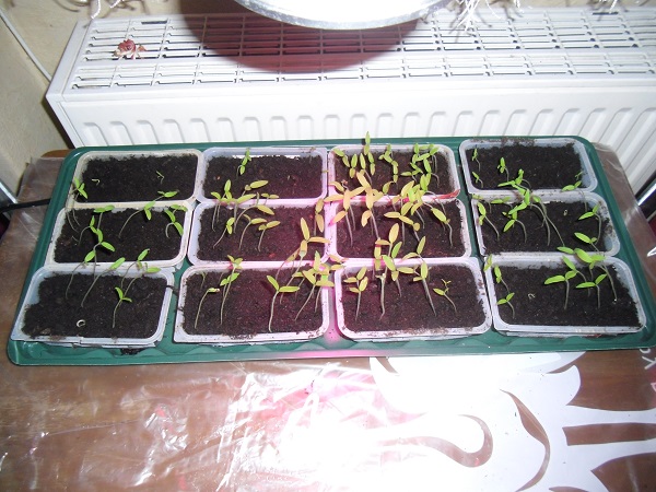

So gesehen hat es sich mit dem Frühanbau auf alle Fälle gelohnt. Und jetzt kommt es: Ich will die ganze Sache noch ein wenig mehr ausreizen und habe am 15.12. bereits die neuen Tomaten für den Frühanbau 2019 ausgesät. Diesmal 30 Buschsorten: Alascan Fancy, Amber Colored, Bison, Caroletta, Early Wonder, Gold’n Green, Glacier, Gold Dust, Ida Gold, Juhas, Junge Eiche, Katrina, Lambada, Maxinca, Mascota, Moskauer Lichter, Outdoor Girl, Polarstar, Polar Beauty, Queldlinburger Frühe Liebe, Siberian Egg, Seberia, Scotia, Sib. Frühreifende, Subarctic Maxi, & -Plenty, Valentina, Ultratiding und 42 Days sowie 30 Strauchtomatensorten: Alaska, Arcansas Traveller, Auriga, Alicanthe, Czech Bush, Allerbest, Aufbinder, Best of All, Beymes Erntesegen, Bonner Beste, Deutscher Fleiß, Early Yellow Stripe, Erste Ernte, Evergreen, First in Field, Freude, Frühe Liebe, Golden Queen, Grit, Harzfeuer, Junge Eiche, Junitomate, Hellperle, Lukullus, Müncheberger Frühtomate, Moneymaker, Nordexpress, Sprint, Stripe of Yore und Tamina. :aeh:
Die ersten Sorten (9 Buschtomaten und 8 Strauchtomaten) haben bereits am 21.12. gekeimt. Heute fehlen nur noch insgesamt 12 von 60 Sorten. Von jeder Sorte habe ich 3 Körnchen ausgesät, werde aber selber nur 1 Pflanze pro Sorte verwenden. Wer in der Nähe wohnt und ein paar Sämlinge haben will (Olaf, du wolltest doch, soweit ich mich erinnern kann) kann gerne pikierte Pflanzen haben. Versand wird nicht klappen, da zu kalt. Muss jetzt dringend die Sämline kühler stellen, Wonhzimmer ist über die Feiertage einfach zu warm...
