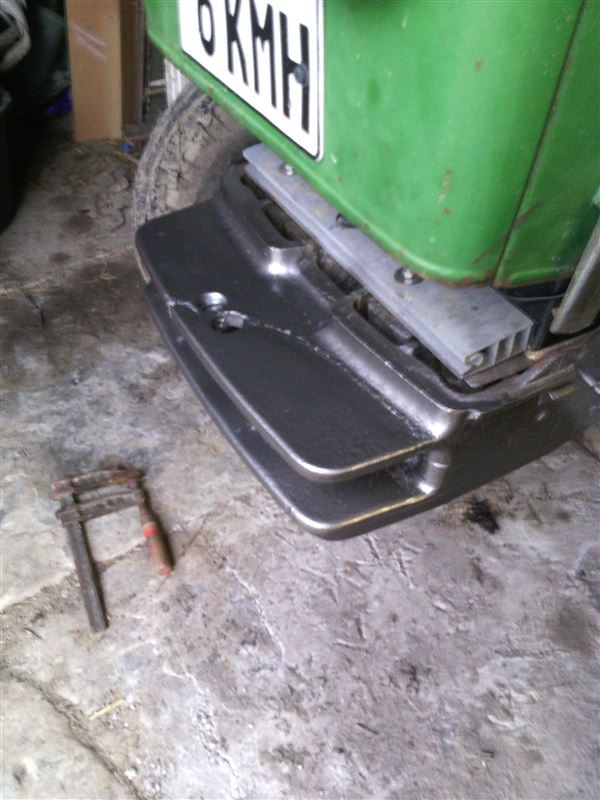

Ich hab das abgebrochene Zugmaul geschweisst. (Gusseisen) Ne üble Sache mit dem Guss.

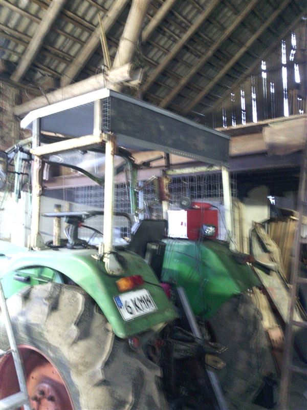

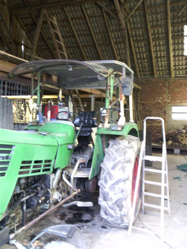

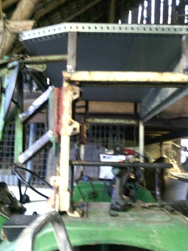

Ansonsten hab ich das nicht passende Fritzmeierverdeck umgestrickt und mir neue Verstrebungen gebastelt.
Verschraubt verschweisst und fest.
Das Dach hab ich aus Doppelstegplatten gemacht und ne grüne Plane verschweisst.

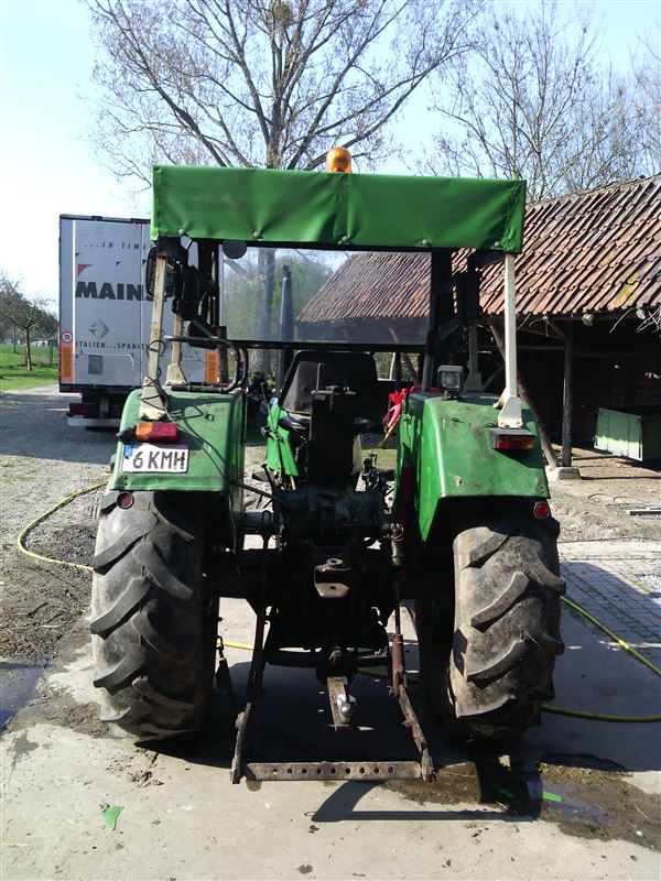

Re: Schlebbäh-fred
[attachment=0]059.jpg[/attachment
Ist jetzt nix wildes, aber ist trocken, stabil und hält.
- 059.jpg (128.32 KiB) 2906 mal betrachtet

Re: Schlebbäh-fred
Die Plane bekommt noch ne Umrandung damit es sauber aussieht und dann sehen wir mal weiter

Re: Schlebbäh-fred
Also ich fände bei dem Verdeck runde Streben irgendwie schöner
Ansonsten: Respekt!
Ansonsten: Respekt!

Re: Schlebbäh-fred

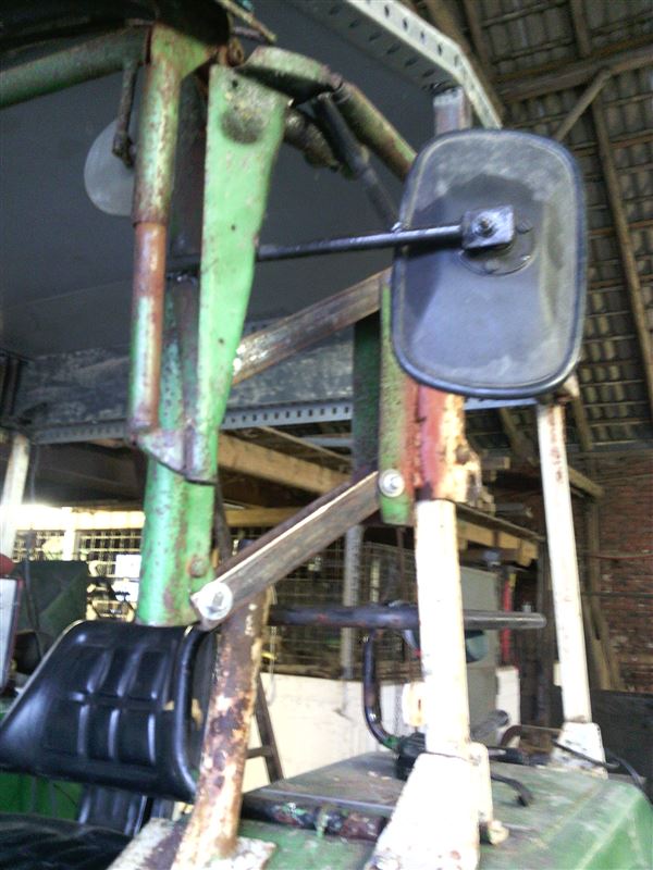

Da haste recht.
Leider hatte ich kein Rundrohr in ausreichender Menge zur Verfügung.
Dennoch will ich ein komplett neues Verdeck bauen, denn das Verdeck passt garnicht auf den Trecker. Wenn ich die Frontscheibe runterklappe, läuft das Wasser direkt aufs Armaturenbrett. Verdeck ist zu weit hinten, aber wenn ich es weiter nach vorne setze, stören die Streben beim aufsteigen.
Unser Siggi liebt seine Frontscheibe, obwohl er sie nur als erweitertes Vordach nutzt und nie runter klappt, aber das Ding verschandelt alles.
Na jedenfalls plane ich schon mal einen komplett neuen Aufbau aus verzinkten Rundrohr mit integriertem Überrollbügel ( ohne hässliche Scheibe)
