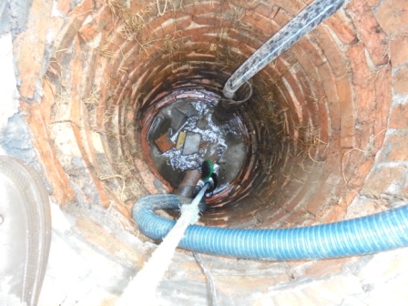

Beitrag von mot437 »
test
hat das ferkleinern wieder nicht geklapt ....
wiso wol die steine da unten sind ?
brunen abgepumpt
brunen abgepumpt

Beitrag von Benutzer 3585 gelöscht »
die Steine sind da wohl einmal Schwerkraft bedingt reingefallen. :)
Abdichten musst du eigentlich nichts, denn wenn ein vernünftiger Brunnendeckel aufliegt hat sich das Thema erledigt.
Am unteren Ende des Filterrohrs befindet sich ein mit Wasser gefüllter Hohlraum der einbrechen würde wenn du ihn angraben würdest.
Wie das? :hmm:
also ich seh das so .... soweit runtergemauert ist darf ich das lose material rausnemen das gibt mier mer wasserpufer ?
mot437 hat geschrieben:also ich seh das so .... soweit runtergemauert ist darf ich das lose material rausnemen das gibt mier mer wasserpufer ?
Genau, könnte auch etwas mehr Wasser geben, wenn die Brunnensohle frei von Feinsand-Sedimenten ist. Du pumpst aber Wasser aus einem Rohr, das einmal in den Brunnenboden eingebracht worden ist.
Wie viel Meter geht dieses Rohr denn noch in den Brunnengrund rein?
keine 2 meter
