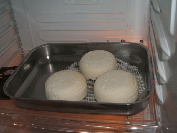

Den Wachs fand ich auch unhandlich, aber vielleicht hab ich mich auch nur blöd angestellt, ich hab die Käse getaucht, was nicht einfach ist und man braucht viel Wachs. Im home chese making pinseln die den Wachs auch auf, das will ich probieren.
Die Käse sind übrigens trotz der widerspenstigen Formen recht ansehnlich geworden, gut, eigentlich soll die Oberfläche richtig glatt sein, vermutlich hat er auch drinne kleine Löcher, was ich jetzt nicht so schlimm finde, hoff ich wenigstens. Die kleinen Grade unten schneid ich noch weg, wenn er fester ist, dann ist das einfacher.
Liegen jetzt im Käseschrank bei 10 Grad, periodisch läuft der kleine PC-Lüfter links, damit die Luft nicht steht und vielleicht was stockt:

Dass Problem ist, dass solche Löcher schnell schimmeln.

Ja, ist mir klar als Problem. Da hilft nur Beten :bet:
Und da kommen wir wieder auf die Form, der Molkeaustritt war natürlich eingeschränkt.... :rot:
Hat schon alles seinen Sinn.
Aber ich hab eben extra noch mal geguckt, dass ich nicht wieder Unfug erzähle, ich habs bei bunte Kuh explizit als "Baby Gouda Form" gekauft
