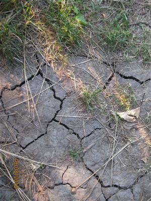

Hast du versucht, Lehm aus tieferen Schichten ohne organische Anteile zu benutzen? Wenn du keine Erfahrung mit Lehmbauten hast, ist es sehr schwer, die richtige Konsistenz zu finden. Bei deinem ersten Versuch mit Stampflehm, sah der Lehm zu kruemelig aus, wie ich bereits erwaehnt hatte.
Fuer Stampflehm gibt es einen ersten einfachen Test: mach eine Kugel mit 4 cm Durchmesser (der Lehm muss sich gut formen lassen und darf nicht zu feucht sein), lass die Kugel aus 1,5 m Hoehe auf den Boden fallen. Wenn die Kugel zerbroeselt ist der Lehm zu „mager“ und eignet sich nicht. Wenn die Kugel keine Risse zeigt und zu einem flachen Fladen wird, ist der Lehm zu „fett“ und eignet sich auch nicht. Du kannst ihn aber mit Sand ausmagern. Wenn die Kugel einige grosse Risse zeigt oder in groessere Teile zerfaellt, ist der Lehm fuer Stampflehm geeignet und kann auch durch Mischen zum Putzen oder fuellen von Fachwerk verwendet werden. Mit Putzlehm kannst du Lehmwaende verputzen aber nicht Bambusstaebe. Wenn du ein Fachwerk ausfuellen willst braucht du aber horizontale Elemente, die den Lehm halten. Du koenntest versuchen, flexible Aeste oder dergleichen wie bei einem Korb horizontal um deine Bambusstangen zu flechten, um mehr Halt zu gewinnen. Das ist keine uebliche Methode und ich weiss nicht, ob es haelt, aber bei deiner gegenwaertigen Konstruktion faellt mir sonst nichts ein.
Es ist schwer, die Konsistenze deines Lehms von den Bildern zu erkennen. Aber er ist wahrscheinlich auch zu feucht. Je feuchter dein Lehm, desto groesser werden die Risse beim Trocknen. Durch die Risse ist der Lehm in einzelne Teile auseinandergegangen, die keinerlei Halt auf dem Bambus hatten.

Das Lehmdesaster ist keines! Der Lehm ist zu fett zum verputzen. Am besten mit Gras / Heu oder Strohhecksel mischen (reichlich!), dann reißt er nicht.
Damit der Lehm nicht von der Wand gespült wird benötigst Du reichlich Dachüberstand. Ich freu mich schon auf meine nächste Runde Lehm schmeißen!!!

ich kann nur dazu sagen was wir versucht haben:
1 mal den Lehm zu verwenden, so wie er ist (da viel er wieder ab) :aeh:
2 mal mit Kuhkake und Lehm, der Lehm zeigte große Risse :aeh:
3 mal mit Reisstrohhechsel und Kuhkake, auch große Risse
4 mal mit Sand und Kukake und Reisstrohhechsel auch Risse doch die Festigkeit ist besser :daumen:
Muss nur mal sehen, wie ich das ganze dann verputze und Streiche. :)

Die Risse sind ein deutliches Zeichen dafür, dass Du zuwenig zuschläge dabei hast. Nimm mehr Stroh! oder Sand. Die Kuhkake läßt Du einfach weg. Am Kamin ist sie sinnvoll, ansonsten... ich hab's noch nicht gebraucht.
