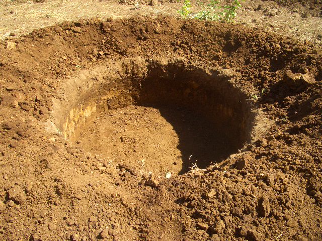

der zukünftige WASSERSPEICHER: Erdarbeiten ohne Ende
- 1,5 x 1 m tief

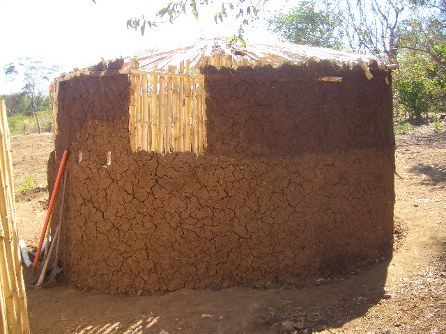

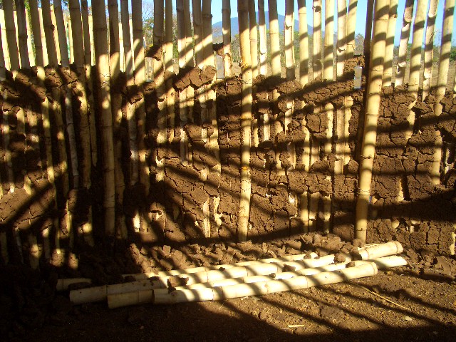

Hast du versucht, Lehm aus tieferen Schichten ohne organische Anteile zu benutzen? Wenn du keine Erfahrung mit Lehmbauten hast, ist es sehr schwer, die richtige Konsistenz zu finden. Bei deinem ersten Versuch mit Stampflehm, sah der Lehm zu kruemelig aus, wie ich bereits erwaehnt hatte.
Fuer Stampflehm gibt es einen ersten einfachen Test: mach eine Kugel mit 4 cm Durchmesser (der Lehm muss sich gut formen lassen und darf nicht zu feucht sein), lass die Kugel aus 1,5 m Hoehe auf den Boden fallen. Wenn die Kugel zerbroeselt ist der Lehm zu „mager“ und eignet sich nicht. Wenn die Kugel keine Risse zeigt und zu einem flachen Fladen wird, ist der Lehm zu „fett“ und eignet sich auch nicht. Du kannst ihn aber mit Sand ausmagern. Wenn die Kugel einige grosse Risse zeigt oder in groessere Teile zerfaellt, ist der Lehm fuer Stampflehm geeignet und kann auch durch Mischen zum Putzen oder fuellen von Fachwerk verwendet werden. Mit Putzlehm kannst du Lehmwaende verputzen aber nicht Bambusstaebe. Wenn du ein Fachwerk ausfuellen willst braucht du aber horizontale Elemente, die den Lehm halten. Du koenntest versuchen, flexible Aeste oder dergleichen wie bei einem Korb horizontal um deine Bambusstangen zu flechten, um mehr Halt zu gewinnen. Das ist keine uebliche Methode und ich weiss nicht, ob es haelt, aber bei deiner gegenwaertigen Konstruktion faellt mir sonst nichts ein.
Es ist schwer, die Konsistenze deines Lehms von den Bildern zu erkennen. Aber er ist wahrscheinlich auch zu feucht. Je feuchter dein Lehm, desto groesser werden die Risse beim Trocknen. Durch die Risse ist der Lehm in einzelne Teile auseinandergegangen, die keinerlei Halt auf dem Bambus hatten.

Re: Heute wurde Finca Ecologica Aleman geboren!
Ciao Leipziger,
da du ja gern mit Bambus arbeitest, der Lehm aber nicht so dein Freund ist,
da du gern senkrechte Stangen stellt, das vielfach angesprochene horizontale Geflecht aber meidest,
baue doch ein doppelwandiges Gerüst aus deinen senkrechten Bambusstangen und fülle den Zwischenarum mit Lehm.
Das ist nur eine spontane Idee von mir, nicht praxiserprobt und sicher genau so unprofessionell wie deine bisherigen Versuche, aber es ist eine Idee.
Ich arbeite hier viel mit Lehm, muss mich aber zum Glück nicht mit den glatten Oberflächen des Bambus rumärgern.
Ich würde ab und zu den inneren Ring mit dem Äußeren durch eine Art Klammern verbinden und den äußeren Bambuswall mit mindstens einem Ringanker (festes Seil) umspannen, zumindest Oben. Dann kann der Druck des Lehms dein Konstrukt nicht sprengen.

mal so eine Frage als vollständiger Lehm-Laie
Wenn es jetzt kräftig regnet, führt das dann nicht automatisch dazu, daß der Lehm dann von den Wänden/Bambusstangen fließt oder tropft?

schau dir einmal das das hellgelbe material in der grube für den wasserspeicher an. das könnte der lehm sein der brauchbar ist.
wenn du nicht 100% vollöko sein willst, würde ich die bambusstangen zuerst mit einem zementvorspritzer=haftbrücke überziehen.
zementvorspritz ist ein dünnflüssiger zementmörtel, da noch gehäckseltes sroh reingemischt ergibt einen guten putzuntergrund für lehmverputze.

Das Lehmdesaster ist keines! Der Lehm ist zu fett zum verputzen. Am besten mit Gras / Heu oder Strohhecksel mischen (reichlich!), dann reißt er nicht.
Damit der Lehm nicht von der Wand gespült wird benötigst Du reichlich Dachüberstand. Ich freu mich schon auf meine nächste Runde Lehm schmeißen!!!

ich kann nur dazu sagen was wir versucht haben:
1 mal den Lehm zu verwenden, so wie er ist (da viel er wieder ab)
2 mal mit Kuhkake und Lehm, der Lehm zeigte große Risse
3 mal mit Reisstrohhechsel und Kuhkake, auch große Risse
4 mal mit Sand und Kukake und Reisstrohhechsel auch Risse doch die Festigkeit ist besser
Muss nur mal sehen, wie ich das ganze dann verputze und Streiche.
Mit Kalk streichen hört sich gut an.

Die Risse sind ein deutliches Zeichen dafür, dass Du zuwenig zuschläge dabei hast. Nimm mehr Stroh! oder Sand. Die Kuhkake läßt Du einfach weg. Am Kamin ist sie sinnvoll, ansonsten... ich hab's noch nicht gebraucht.
