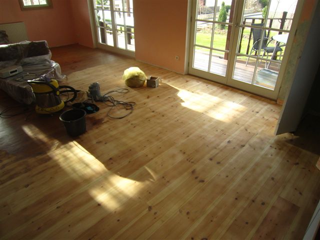

Seit über 2 Wochen Küchen-& Wohnzimmerbaustelle, das ist ziemlich widerlich zumal das alles offene Bereiche sind und der Dreck nun gleichmäßig im ganzen Haus verteilt ist...
Ich bin jetzt stolze Besitzerin eines eigenen Randschleifers, hatte auch schon mal ganz grauselige Leihmaschinen aus dem Baumarkt...daher! Das Ergebnis ist deutlich besser mit der eigenen Maschine!
Werde die Maschine behalten, mir ist schon sooo viel eingefallen, was ich damit machen kann. Randschleifer reicht für Fussböden allemal, ist auch vom Gewicht her besser zu händeln, als ein großer Parkettschleifer.

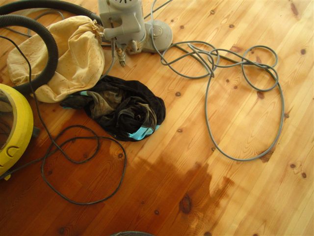

lediglich, dieser primitive Stoffbeutel gefällt mir überhaupt nicht! Habe aber eine Idee, vielleicht funktioniert es ja!

so ein schöner Boden - der bleibt - das Chaos ist bald vergessen

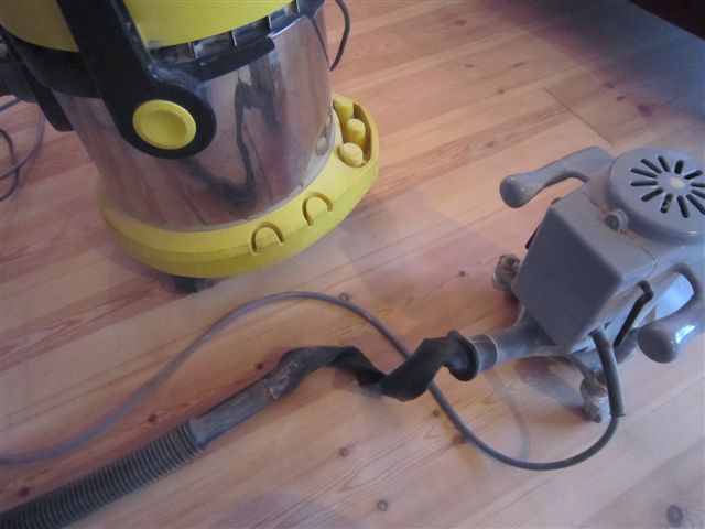

Meine Idee war den Staubbeutel durch einen alten Fahrradschlauch + Staubsauger zu ersetzen hat gut funktioniert, hab so noch mal den letzen Feinschliff mit 240er Papier gemacht. Ganz staubfrei war die Sache allerdings trotzdem nicht, da direkt von der Schleifscheibe noch einiges gleich im Raum landet. Fürs nächste Mal werde ich den Schlauch noch etwas kürzen...

Ich hab meinen Randschleifer in der Bucht ersteigert, der hat noch ne Verlängerung für unter Heizungen, Küchenschränke etc., Bergeweise Schleifpapier bist ans Ende meines Lebens waren dabei...für 450€. Verkaufen kann man das Teil ja dann auch wieder... aber wenn jemand möchte, ich kann das Teil auch verleihen, verschicken ist kein Problem, aktuell hab ich auch erst mal die Nase voll vom schleifen, habe ohne Mundschutz gearbeitet, war gestern doch etwas am röcheln...das 240er war richtig fies in der Lunge!
Jetzt kommt Hartöl drauf....
