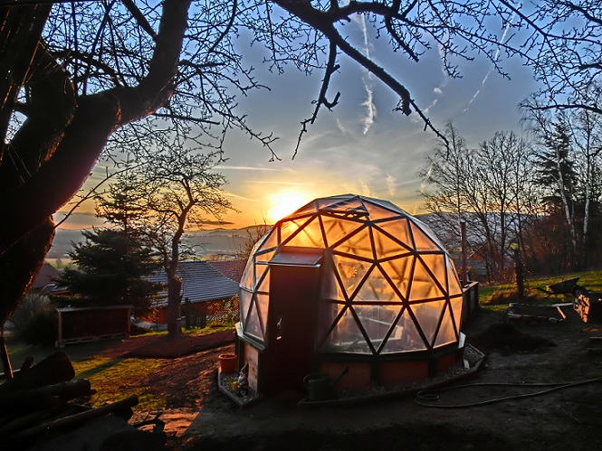

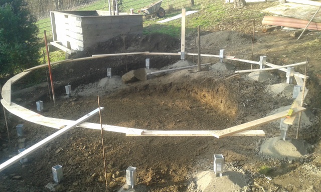

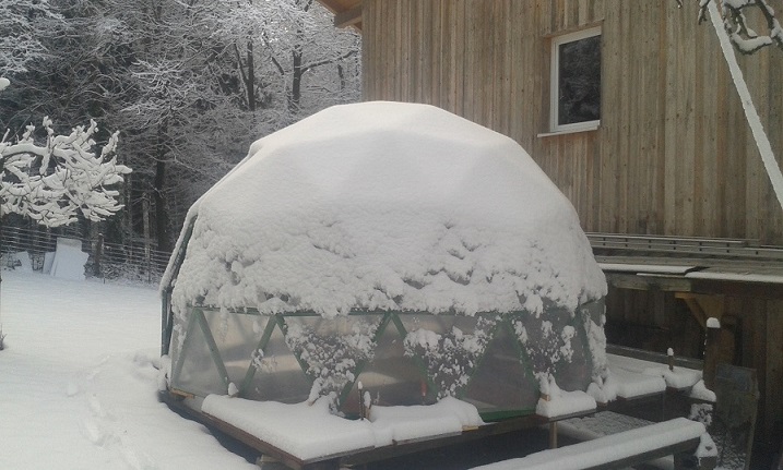

hier ein paar Bilder vom Aufbau.........
- 20160227_161615.jpg (144.17 KiB) 5002 mal betrachtet
- 20160225_153056.jpg (136.7 KiB) 5002 mal betrachtet
- CIMG6427.jpg (189.96 KiB) 5002 mal betrachtet
kersch11
Re: Gewächshausbau mal anders - Geodom

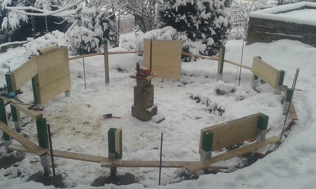

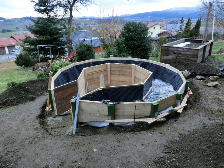

habs im Winter gebaut
- 20160301_094759.jpg (122.19 KiB) 5002 mal betrachtet
- 20160301_115625.jpg (112.53 KiB) 5002 mal betrachtet
- CIMG6450.jpg (243.33 KiB) 5002 mal betrachtet
Klasse, danke!
Hast du die Dreiecke selbst gebaut, oder war das so ein Fertig-Set?
Schön auch, dass man die Unterschiede zu Chalupars Version sieht. Holzwände statt Earthbags etc.
kersch11

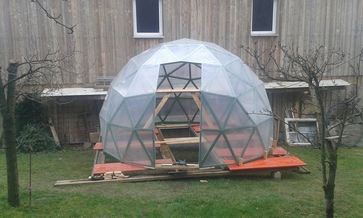

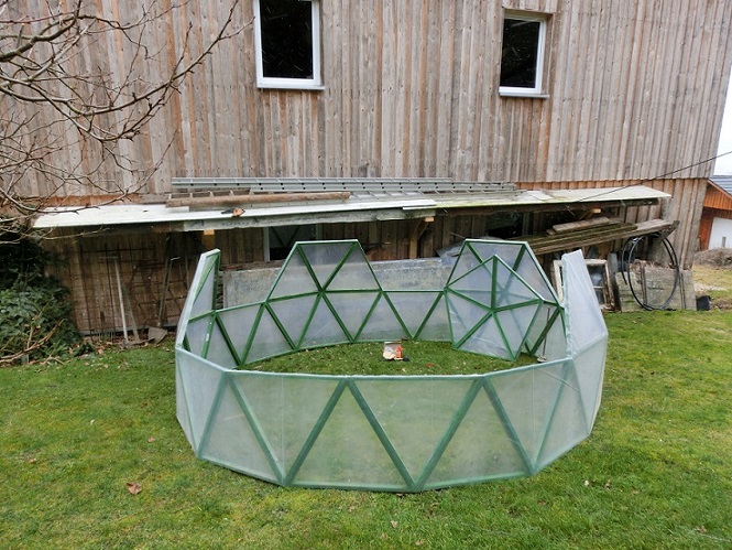

Nein alles selbstgebaut ,die Dreiecke sind aus 6x5 cm Holzlatten werden dann im 6,5° Winkel in der Mitte durch geschnitten
- CIMG6524.jpg (192.72 KiB) 4926 mal betrachtet
