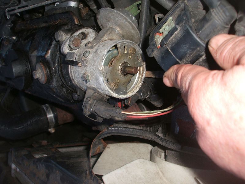

Genau. Wenn Du den Motor langsam drehst siehst Du -wie soll ich sagen- Aussparungen an dem runden Teil.. Das ist der Hallgeber.
Wenn der Verteiler im A... ist hast du wahrscheinlich einen Funken, aber nicht im richtigen Moment. Raus damit, vom Schrott nen neuen geholt, nach Gehör einstellen, fertig.... Bestenfalls...
Golf 2 (1,3), Golf 3 (1,4 glaube ich), diverse andere VW-Kinder haben den gleichen..

Für heute hab ich die Motorhaube zugemacht. Unten links an der Außenwand hab ich was gesehen, sieht aus wie ein Stück Blei, ist aber vermutlich der Gebermagnet?
Morgen soll es regnen, da werd ich noch mal alles zusammensetzen und das Ding in die Garage fahren, oder schieben, ich arbeite lieber draußen.
Zum Schrotti zu fahren hab ich keine Zeit, und außer meinem Kronsohn kann ich da niemanden anders schicken. Aber Chrissi in der Werkstatt hat bestimmt auch sowas. Ich brauchte schon mal was für den T2, da haben wir lange in seinen endlosen Kisten unter den Werkbänken gekramt und sind auch fündig geworden. VW-Oldtimerfreak eben.
Hatte grad die blöde Idee, dass ich ja noch ne Stroboskoplampe habe, aber nützt mir ja auch nix ohne "richtigen" Unterbrecher.
Alles neumodischer Krams...
OLaf
Das ist jetzt ein theoretischer Gedanke, oder? Sehen kann ich das nicht, läuft ja dann nicht.Das ist der Hallgeber.
OLaf

Ne, Erfahrungswerte..
Aber richtig, Deckel zu - fertig. Der hat mit Sicherheit andere Ideen und auch Werkzeug...
Wie gesagt, bin gespannt...!

So, das Geheimnis ist fast gelüftet.
Ich bemühe mich ja, nicht nur von meinen (zahllosen) Heldentaten zu berichten, sondern auch, wenn ich mal wieder versagt habe.
Vielleicht muss ich erwähnen, das mein Kronsohn eigentlich Karosseriebauer ist, hat fast die gleiche Ausbildung wie ein Kfz-Mechatroniker.
Der war aber die ganze Woche auf Montage, und hat sich am WE mit seiner Clique incl. seiner Schwester in Polen vergnügt. Wo er oft arbeiten muss, und da auch Freunde gewonnen hat, und hat mit den andern dort dann Sightseeing gemacht.
(Er programmiert dort übrigens die Roboter *lach* für VW, falls jemand glaubt, sein Motor käme aus Deutschland, stehen die Chancen 1:4.)
Aber zum Thema: Ich hatte noch die Verteilerkappe gewechselt, hier stehen ja genug VWs rum, ohne Erfolg, und dann die Karre schon mal auf die Grube gefahren. Abends kam Jonas.
Stroboskop an die Zündung geklemmt, Zündung zündet, auch wenn die Karre verreckt.
Luftfilter ab, und dann haben wir Benzin eingesprüht, wenn sie ausgehen wollte. Läuft.
Dann aus ner dicken Spritze und nem Benzinschlauch einen höherliegenden Tank improvisiert. Läuft!
"Ob der Narrenkönig doch recht hat, und das DIng irgendwie Luft ansaugt? Ich hab da aber die weggelassene Schelle ergänzt und das gehörig angekracht. Kannste gucken, unter der Fontsitzbank..."
"Papa, ich glaub, das ist der Rücklauf!"
"Ups!"
Nun ja, irgendwas in meinem Unterbewußtsein muss das schon gewusst haben, warum hätt ich die Karre sonst auf die Grube gefahren?
Haben wir dann alles ordentlich gemacht, unten, und riechen jetzt schön nach Benzin.
Jonas: "Ich bin ja ne olle Schlampe, aber da hätt ich viel zu viel Angst, dass mir die teure Brühe auf die Strasse läuft!"
Zum Test sind wir leider nicht mehr gekommen, Akku leer.
Jonas ging an den Kofferraum, grinste müde: "Dacht ichs mir doch, hinten mehr kw drinne als vorne, und dann auch noch falsch geklemmt, das Ding läuft ständig!"
So konnten wir also nicht mehr testen, aber der Fehler ist sehr eingegrenzt.
Jonas bringt auf Verdacht morgen noch 3 m Spritleitung mit, sowas sei an seinen Robotern auch dran, und dann sehen wir weiter.
OLaf
Edit: Eben beim Duschen dachte ich:
Wenn mich jetzt noch jemand korrigiert, dass oben nicht der Rücklauf, sondern die Tankentlüftung ist, hat derjenige vermutlich recht. Der Rücklauf ist wohl eher das dünnere Röhrchen unten, oder?
Hätt ich den verfluchten Tank doch selber gewechselt, dann hätte ich gleich drüber nachgedacht. Zum andern bin ich aber über jeden froh hier, der es selber probiert, sich was zutraut und seine eigenen Erfahrungen macht....Lehrgeld zahlen nennt man das...

Schön, wenn es dann doch so einfach gewesen sein soll.
ICH gucke immer da zuerst , wo ich zuletzt dran geschraubt habe
Und Ja, dicker Schluch oben ist die Entlüftung, dünnes Metallrohr unten Rücklauf.

Ach, das muss nicht sein, immerhin hab ich ja so allerhand Teile unter den üblichen Verdächtigen begutachtet, geputzt, getauschtgleich danach irgendwas anderes kaputtgehen und die Frickelei geht weiter.
Und er lief ja zuverlässig, bis Max den Tank gemacht hat....
