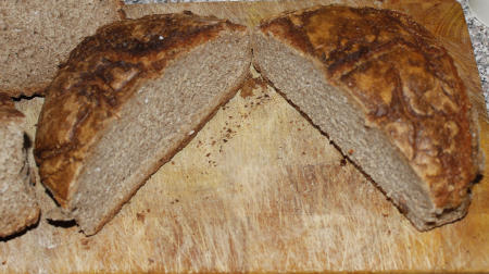

Du hast glaube ich zu wenig Sauerteig im Brot.
Wie ist die Porung, wie war der Ofentrieb.Wie lang war die Stückgare?
Bei 1 kg Sauerteig mit einem von TA 200 hast du ja 500 gr Mehl eingesetzt.
Als Roggenmischbrot kann man fast die 1/2 des Roggenmehls versäuern.
Also nochmal 500 gr Roggenmehl im Hauptteig.
dazu dann nochmal 200 gr Weizen, Emmer oder Dinkelmehl.
Salz 2% auf die eingesetzte Mehlmenge.

Ich mache aus dem Ansatz (Krümelsauer aus dem Kühlschrank) mit 200g Mehl einen Vorteig, lasse den ca. 6 Stunden gehen, mische ihn dann mit dem restlichen Mehl (600g), Salz und den Gewürzen, lasse alles nocheinmal zwischen 2,5 und 6 Stunden gehen (oder gären).
Was heißt da jetzt Sauerteig?
Ich dachte immer "alles", nein - nur der Vorteig??
Was ist denn damit gemeint?

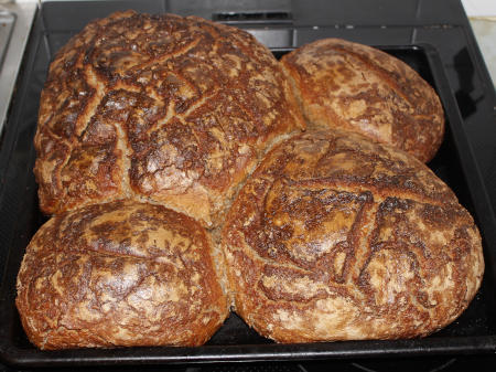

1 kg Sauerteig auf 3 kg Mehl zu wenig? Hab halt alles so an Mehl reingerührt, was gerade greifbar war. Reste von Emmer, Dinkel, Buchweizen extra frisch gemahlen und den Rest fertiges Weizenmehl. Das dann so frei Schnauze 2-3 Esslöffel Salz dran, Gewürze und Wasser rein. Mit der Hand durchgeknetet, Laibe geformt und diese über Nacht mindestens 12 Stunden abgedeckt gehen lassen.
Morgens bei 225 Grad 1 Stunde im Ofen unter Dampf gebacken; fallend alle 20 Minuten auf 200 und 175 Grad und dann noch eine halbe Stunde bei ausgeschaltetem Ofen drin gelassen. Unter Dampf heißt hier: da stand ein Schälchen mit Wasser mit im Ofen, die Laibe wurde vor dem einschießen mit Wasser und nochmal alle 20 Minuten eingesprüht.
OK, Porung könnte etwas größer sein, aber so große Löcher wie die Supermarktbrote mag ich eigentlich auch nicht. Wenn man von dem Brot auf dem Bild 2 Scheiben isst, ist man satt. Da brauche ich vom SM-Brot 4 Scheiben von. Letztens irgendwo gehört: Im SM-Brot dürfen bis zu 1000 Zusatzstoffe verarbeitet werden - unter anderem ein Mittelchen, damit sich die Knetmaschinen in der Bäckerei wieder besser reinigen lassen.
OK vielleicht sollte ich meinen Anteil am Roggenmehl etwas erhöhen? Das nehme ich in der Regel nur, wenn ich meine Sauerteige füttere.
Ne ne, falsche Versäuerung, also so wie das Brot auf dem Link aussieht, wo sich die Rinde vom Inneren löst, war es dieses mal nicht.

Also ist im Brot gar kein Roggenmehl?
Dann könntest du deinen Sauerteiganstellgut auch auf Dinkel oder Weizen umfüttern um Weizensauerteigbrote, Dinkel etc zu backen.

Also wenn "Sauerteig" der Ansatz (der Krümelsauer aus dem Kühlschrank) ist, dann nehme ich 300g "Sauerteig" für 800g Roggenmehl (Vollkorn). Ich nehme allerdings jedesmal 2 Eßlöffel davon raus, um sie wieder trocknen zu lassen für´s nächste Mal. Das Brot wird seht gut, aber man schmeckt schon, dass es Sauerteig ist.

Nein, in dem oben abgebildeten war kein Roggenmehl. Ist aber mit dem Roggen-Sauerteig-Gemisch und den erwähnten Mehlsorten auch ganz gut über Nacht und beim Backen aufgegangen.Küstenharry hat geschrieben:Also ist im Brot gar kein Roggenmehl?

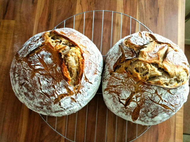

Gestern war auch mal wieder Backtag:
Zuerst eine Art Vollkorn-"Baguette" aus Einkorn und Dinkel, dann noch ein reines Sauerteigbrot aus Weizen 550, geht geschmacklich schon in die Richtung von mediterranen Weißbroten.
