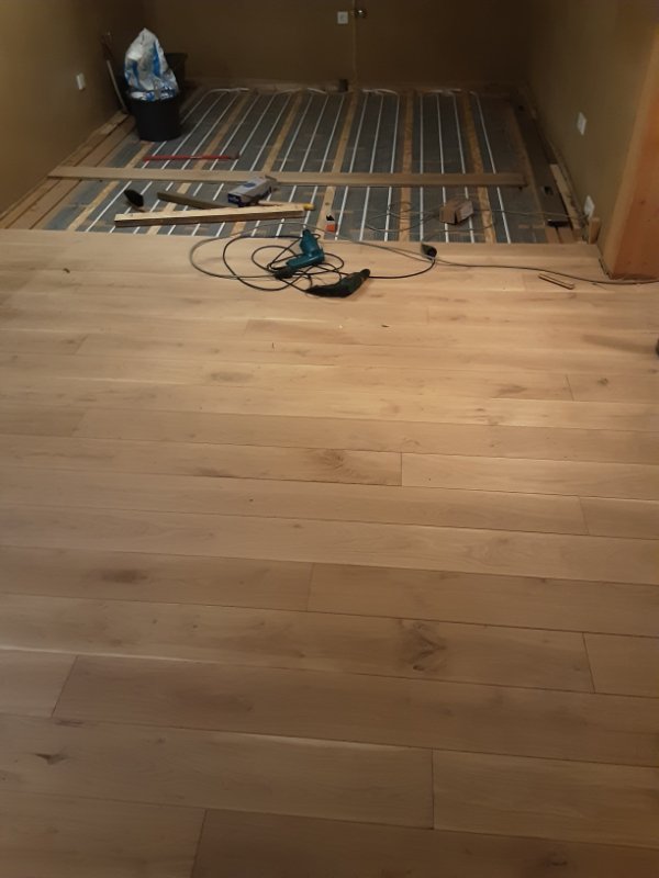

Hier mal mein Baustellenstand, Die letzten qm.

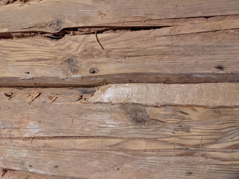

Ah ok, Leimfarbe also. Und ich dachte, ich würde jetzt mit einer genialen Erfindung reich werden. Mit Tapetenkleister habe ich auch schon mal eine Kalkmasse angerührt, die ich in Ritzen gestopft hatte. Das war ohne Kleister eine Riesensauerei, mit konnte ich das Zeug wie Knetmasse verarbeiten. Beim Kleister habe ich Sorge vor Schimmeltötern.
Bei 46€ sehe ich auch schon schwarz.
@ Citty
Die Erdtöne gefallen mir auch, sind mir aber zu dunkel für die Wände. Aber ich habe eine andere Verwendung für den Farbton gefunden: Das Restzeug kommt jetzt in die vermackten Zwischenräume der Balken. So fällt das gar nicht groß auf und ich hab noch ne isolierende Zwischenschicht.

Was ist denn finnische Pappe, und was liegt darunter?
Wie ist der Fussbodenaufbau? Wie hoch kann man gehen.
Fliesen auf einer Holzbalkenlage zu verlegen ist auch nicht so trivial.
In den Nebenräumen habe ich hier Lärchen und Kieferndielen. Die sind auch nicht verkehrt und günstiger.
Die Frage ist eher was zu vor Ort bekommst.
Alternativ Hirnholzparkett selber herstellen.

Hast du die Möglichkeit an alte Holzdielen zu kommen, die anderswo rausgerissen wurden?
Hier sehe ich ab und an alte Häuser, wo die wunderschönen alten Dielen rausgerissen draußen im Garten liegen und denke schaudernd darüber nach, was die wohl stattdessen verlegen. :platt:
Wir haben mal einen Posten solcher Pitchpine-Dielen gekauft, die wurden einmal durch den Hobel gejagt und sind dann frisch. Die Länge kann man heutzutage ja kaum noch bezahlen.
Für dieses Haus habe ich damals die Dielen fertig konfektioniert aus dem Baltikum kommen lassen. Da ich wilden Verband bei allen Bauteilen furchtbar finde, habe ich einen Verband gewählt, wo immer 1/3 auf 2/3 Länge stösst und die Stöße wechseln dann eben bei jeder Reihe. das kommt auch nochmal günstiger als Schlossdielen über die gesamt Länge und sieht bei weitem nicht so wild aus wie beim wilden Stoßen.
Was die Lagerung und die Schwalbenscheiße angeht, so kannst du das Material doch mit Bauplane abdecken. Ich habe schon so oft Material dann gekauft, wenn das Angebot günstig oder das Geld da war und WAS ich schon alles in Baufolie eingepackt habe!
