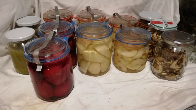

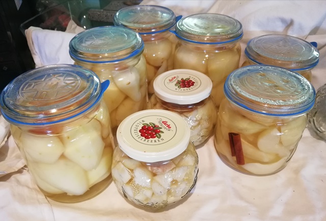

Also, dass ich vor dem Urlaub noch einen ganze Kiste Birnen zu verarbeiten hatte hab ich ja geschrieben, aber nicht was ich daraus gemacht habe:
Also da war mal gerext in derschiedenen Formen (Hälften, Spalten und Stücke) - die sind mir leider fast alle aufgegangen
Und einige hab ich dann noch zu Rotweinbirnen verarbeitet (die halten noch sehr gut)
Dann hab ich noch einen ganzen Turm Birnenscheiben getrocknet.

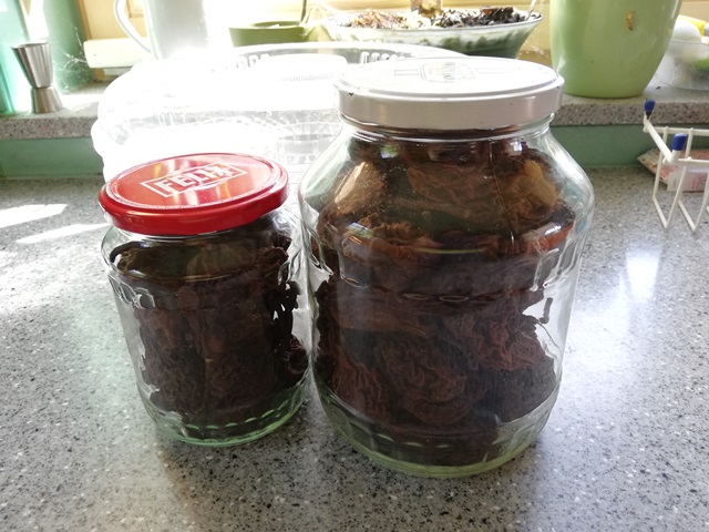

Und einen Halben Turm hab ich zum Schluß noch mit ganzen Birnen für Kletzenbrot gefüllt.
Die hat meine Mutter wärend unseres Urlaubes ganz lange eingeschalten lassen.
Sind ein ganzer Kilo fertig geworden.

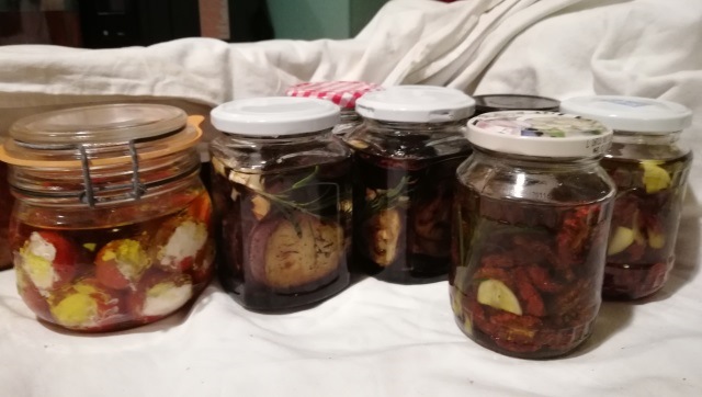

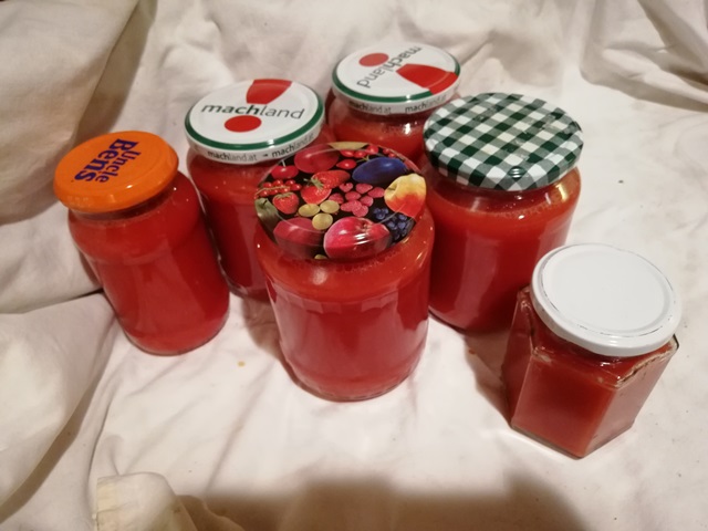

Und weil vor dem Urlaub ja immer alles reif wird und noch schnell verarbeitet werden will hab ich dann noch Tomatensauce und eingelegte Melanzani gemacht.
Außderdem hab ich noch die getrockneten Tomaten ins Öl gegeben. Und ein paar Kirschpaprika sind auch noch ins Glas gewandert.
