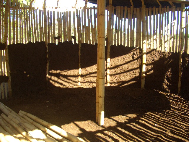

Leipziger hat geschrieben::) Die Schalung stärker wählen ist gut, nur dann habe ich eine Eckenhaus. Dass sind wohl Dinge die nicht so zusammenpassen. :hmm:
Runde schalungen kenn ich eigentlich nur senkrecht gelattet - dann kannst Du es auch schön rund machen, oder? Und die dünnen Bretter dann für ne schönere Oberfläche einlegen.
Ach ja , zur Jurtenählichkeit fehlt noch was ganz entscheidendtes, was auch deinem Dach helfen könnte: Ein Ringanker rund um das obere Ende der Wand, das verhindert, das der Dachbalken die Wand nach aussen drückt.

Was mich interessieren würde, welchen Durchmesser hat dein Wohnhaus? :hmm:

Sitze seit di. jeden tag im Büro und mir fällt die Decke auf den Kopf. Was würde ich geben wenn ich nach feierabend kurz mal zu dir rüber radeln könnt um 3-4std mit anzupacken.
:daumen: Flip, wann kommst?
gerne, gerne, wird jede Hilfe gebraucht. :hhe:
Ja, mit der Schalung bin ich erstmal auf Kriegsfuß. :eek: Da muss was anderes her. :hhe:
Das Häuschen hat 5 m Durchmesser, also ca, 20 qm Wohnfäche. :)

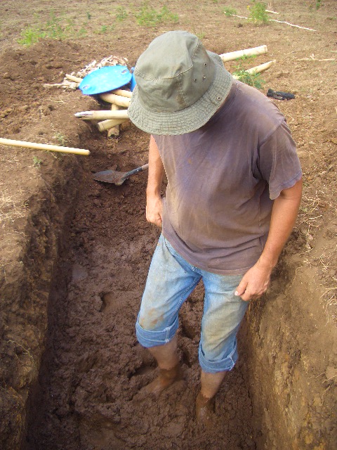

Habe heute Lehm getreten und angeworfen an den Bambus, hat Spass gemacht. :hhe: Da muss noch ne Menge gegraben werden. Mit der Spitzhacke natürlich. Morgen gehts weiter.........
ne Menge Arbeit............

hast du schilfähnlichtes Materieal dort?
bei der Art mit Lehm zu bauen, die ich kenne, würde auf die dünne Schicht Lehm nun eine Lage Stroh oder Schilfmatten kommen, die dann als Träger für die nähste Lehmlage und als Isolierung dient. Dann müsste es doch halten, oder??

Ja, Schilfähnliches Material gibt es hier. :)
Sacate für das Dach habe ich mir überlegt, da müsste dann die nächsten Jahre Ruhe sein. :hhe:
Der Lehm hier ist gut, bevor die Außenschicht drauf kommt, müssen noch paar andere Schichten drauf. :)
Also Schutz vor der Sonne.

beim Lehm treten..............

Desaster im Lehmbau:
Fällt der ganze Putz wieder ab. :ohoh:
