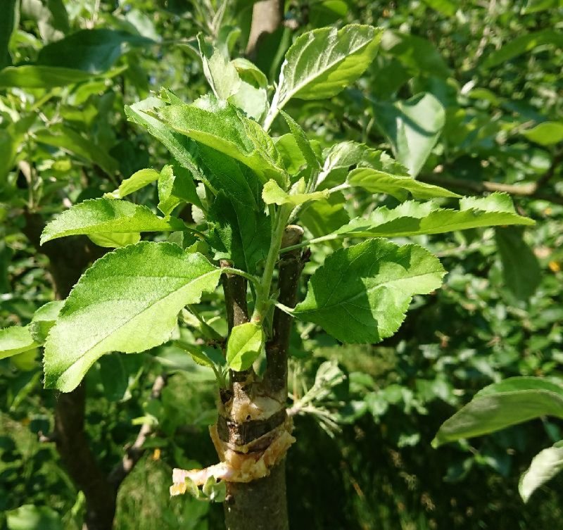

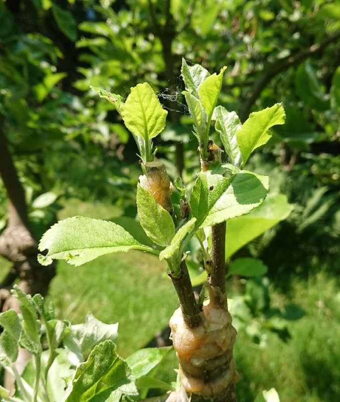

Erfreulicher Austrieb an den Propfköpfen. Die Reiser habe ich direkt vor der Veredelung geschnitten (Äpfel).
Re: Obstgehölze veredeln & alles was dazugehört
Verfasst: So 18. Jun 2023, 14:20
von si001
sehen gesund aus 👍🏻
Verfasst: So 18. Jun 2023, 18:49
von emil17
Sieht gut aus - Achtung vor Blattläusen und Ausbruch wenn ein Vogel draufsitzt, was leicht passieren kann da nur die Leitgefässe verwachsen sind, aber das Holz noch nicht trägt. Man kann z.B. einen Weidenzweig u-förmig biegen und so an das gepfropfte Zweigende der Unterlage binden, dass dieser Weidenbügel die Edelreiser davor behütet.

zu welchem Termin hattest du denn die Veredlung vorgenommen?
Verfasst: Fr 23. Jun 2023, 19:26
von Till
Im März, als ich die Buschbäume geschnitten habe. Frag mich nicht an welchem Tag genau. Im April geht's auch noch, hier kommt der Frühling für gewöhnlich nur langsam in Gang. Wahrscheinlich geht's auch im Mai noch, wenn man Reiser von der Schattenseite nimmt. Apfel ist ja unproblematisch.

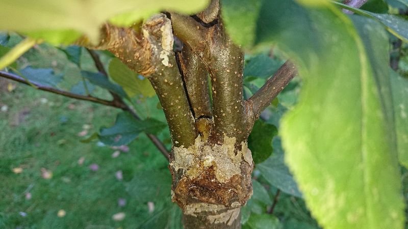

Till hat geschrieben: So 18. Jun 2023, 11:59 Erfreulicher Austrieb an den Propfköpfen. Die Reiser habe ich direkt vor der Veredelung geschnitten (Äpfel).
So sehen die beiden Pfropfköpfe aus dem Frühjahr 2023 jetzt aus:
Der stärkere mit drei Reisern ist komplett überwallt, sodass im Frühjahr mindestens ein Reis abgeschnitten werden muss (das weitere überzählige dann spätestens ein Jahr später). Eigentlich schade um die Blütenknospen.
Pfropfkopf_Apfelverdelung_verwachsen

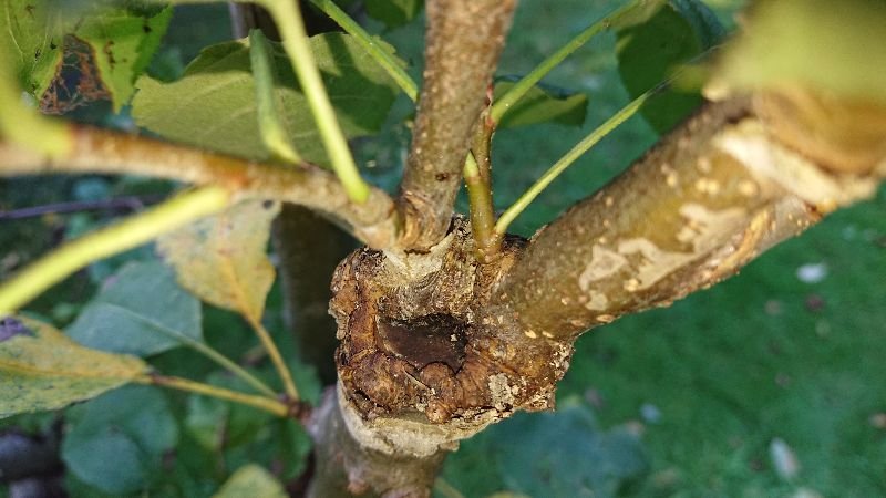

Der dünnere Pfropfkopf mit zwei Reisern ist noch nicht komplett überwallt.
Pfropfkopf_Apfelverdelung_zwei_Edelreiser
