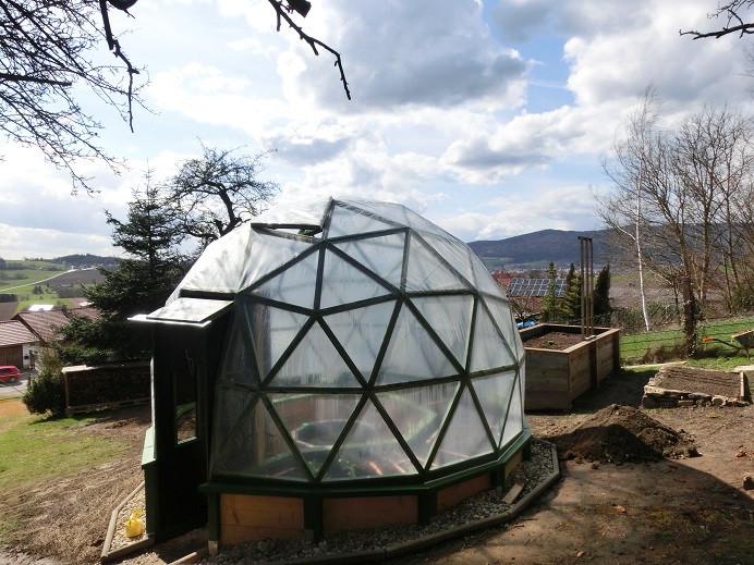

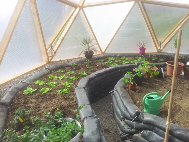

Re: Gewächshausbau mal anders - Geodom
Also mein Dome ist ein 2V mit Radius 3m. Obwohl mich eine höhere Frequenz optisch mehr anspricht habe ich mich für 2V entschlossen, weils einfacher zu bauen ist (nur 2 verschieden längen). Stärke 100x50 Sägerau mit Leinöl eingelassen. Ist vieleicht etwas überdimensioniert. Bin aus dem nördlichen Mühlviertel und haben im Winter des öfteren mal viel Schnee.
Als isolierung habe ich Doppelstegplatten: Polycarbonat Stegplatte 16mm klar 5-fach zweiseitig UV-vergütet.
Die Nordseite ist mit Holz und Teerpappen Dachschindeln beplankt.
Innen hab ich einen kleinen Wasserspeicher angelegt mit ca. 800l Fassungsvermögen. Würd ich das nächste mal größer machen. (Toller Wärmespeicher im Winter und Kühlung im Sommer).
2 Dachfenster, und 2 Bodenfenster. Eventuell wär ein E-Lüfter für regentage nicht schlecht. Muss ich noch machen.
- März 2016
- 2016-04-02 14.34.49 (640x480).jpg (234.08 KiB) 4005 mal betrachtet

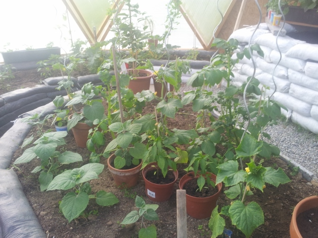

im Hintergrund rechts sieht man den aus Sandsäcken errichteten Wasserspeicher.
- 2016-05-18 19.11.04 (640x480).jpg (226.36 KiB) 4002 mal betrachtet
Das wollte ich noch fragen - wie wird das Ding gelüftet?
Das sieht man doch im Hintergrund!
Da sind ja Dreiecke angeklappt.

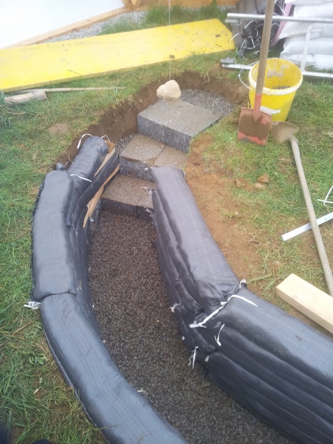

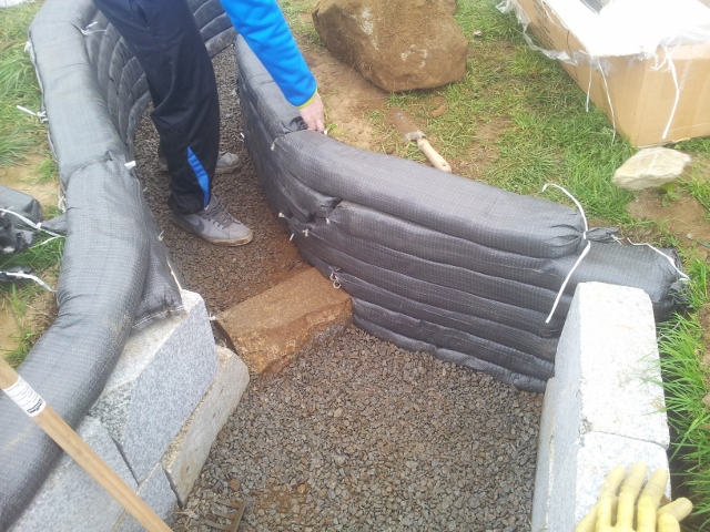

Also die Fenster offnen automatisch ab ca. 20 C. Wenns allerdings regnet oder kalt ist sind die Fenster zu und ein E Lüfter ist klar von vorteil. Da sonst die Luftfeuchtigkeit zu hoch ist.
Den Geodome hab ich ohne bauplan gebaut. Einfach nur nach Internetrecherchen.
Hab den Gang ca einen halben Meter tief in die Erde gegraben. Siehe Foto.
Fotos vom Aufbau hab ich leider keine.
- 20160229_154244 (640x480).jpg (248.47 KiB) 3984 mal betrachtet
