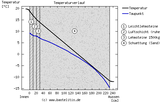

Ich habe den folgenden Rechner bemüht:
http://www.bastelitis.de/u-wert-rechner/#ergebnis
# Material λ [W/mK] Temp. [°C] innen / außen sd-Wert [m] Gewicht kg/m2
1 10 cm Leichtlehmsteine 0.470 18.8 / 16.9 0.6 120.0
2 10 cm Luftschicht (ruhend) 0.556 16.9 / 15.3 0.1 0.0
3 10 cm Lehmsteine 1500kg/m3 0.660 15.3 / 14.0 0.5 150.0
4 200 cm Schuettung (Sand) 0.700 14.0 / -11.6 6.0 2700.0
230 cm Summe 7.2 2970.0
Der spuckt mir folgendes Ergebnis raus:
Innentemperatur: + 20°C
Außentemperatur: -20°C
(Wand-)Fläche: 10m2
Wärmeübergangswiderstand innen: 0.13 m2K/W
Wärmeübergangswiderstand außen: 0.04 m2K/W
Oberflächentemperatur innen: 18.8 °C
Oberflächentemperatur außen: -11.6 °C
Temperaturverlauf:
Quelle: http://www.bastelitis.de/u-wert-rechner
Feuchteschutz
Es entsteht kein Tauwasser.
Der sd-Wert dieser Konstruktion beträgt 7.2 m.
Also gilt es nur den Regen von oben abzuhalten (bei überirdischer Erdaufschüttung). Das kannst Du bereits durch die Schräge der Schüttung und geschickte Anordnung von Bauteilen (also ähnlich wie Dachschindeln gestapelt!) erreichen, sowie durch Bepflanzung.

BernhardHeuvel hat geschrieben:Also bei mir ist es so, daß ich nach vier bis sechs Metern auf Grundwasser stoße. Ich wohne direkt neben dem Rhein.
Wenn die Häuser nicht eingegraben sondern mit Erde angeschüttet und bepflanzt werden, dann ist Wasser genauso wenig ein Problem, wie bei allen anderen oberirdischen Häusern auch.
Nimm dir mal die Pegel der Jahrhuderthochwasser des Rheins, dann müssen deine Erdwälle zehn Meter hoch sein. Kannst doch theoretisch direkt ein konventionelles Haus an diesem Standort errichten. Du könntest auch besser bei Hochwasser aus dem Fenster steigen um mit dem Boot zur Arbeit zu rudern.
Was sagt uns jetzt die Dämmwertberechnung für ein Haus das über der Erde steht ? Solche Zahlen und Diagramme schinden Eindruck, sagen aber tatsächlich nichts über den Dämmwert durch die umgebene Erde aus. Die gewachsene Erde als Dämmmaterial zu verwenden ist doch auch der Hauptgrund warum man Shelter/Erdlöcher im Survivalbereich gräbt.
Du brauchst einen Luftfeuchtigkeitsberechner und Wohnklimaberechner um die tatsächliche Luftfeuchtigkeit im Haus zu berechnen das aus einer wasserdichten Betonwanne von ca. 10 m Höhe besteht.

Webwiesel hat geschrieben:Was sagt uns jetzt die Dämmwertberechnung für ein Haus das über der Erde steht?...
Das Lesen und Verstehen ist schon eine schwierige Sache. :rot:
Erst wurde hier beklagt, daß das Eingraben von Häusern nicht geht, weil das Wasser im Boden versickert und eventuell von links und rechts in die Hauswand kommt. Dann habe ich vorgeschlagen, daß das Haus nicht eingegraben werden muß, sondern über der Erde mit derselben angeschüttet werden kann. Die Schüttung hat den Vorteil, daß diese eine Schräge besitzt und da wiederum lassen sich dachziegelähnliche Konstruktionen bilden, so daß die Wand von Niederschlagsfeuchtigkeit nicht berührt ist. An dieser Stelle ergibt es wieder einen Sinn, den oben beschrittenen Berechnungsweg als grobe Tauglichkeitsprüfung zu verwenden.
