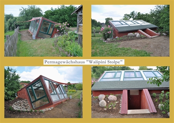

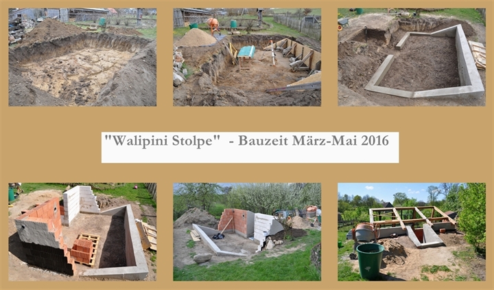

Danke für die Blumen.
Das "schiefe Haus" ist aber schon ein Alleinstellungsmerkmal, wer hat schon sowas im Garten ;) :daumen:
Cool das Du die Bilder vom Bau so schnell gefunden hast.

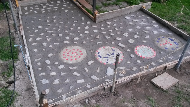

Die Ihno's haben es sich nicht nehmen lassen, auch einen Tag als "Workawayer" zu schaffen. Das Wetter war an diesem Tage nicht gerade für Außenarbeiten ideal, trotzdem ließen es sich Groß-und KleinIhno nicht nehmen ein paar Karren Kies /Sand für Betonarbeiten ran zu karren und den Bodenaushub weg zu schaffen.
Gebraucht wurde der Kies für ein kleines Projekt um die ehemalige Klärgrube zu verstecken, die ich bei Erdarbeiten auf dem Hof gefunden habe. Außerdem wollte ich immer schon mal ein paar Pflastersteine in Beton einlegen.

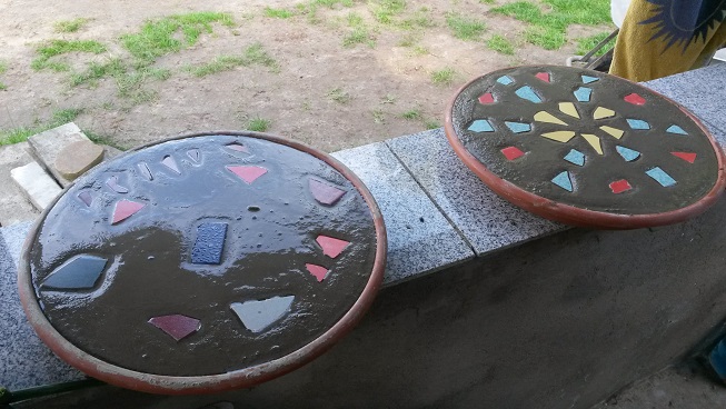

Den obligatorischen Trittstein mussten die Ihno's dann kurz vor Abfahrt auch noch erstellen.
Verfasst: So 16. Jul 2017, 16:10
von Spencer
..... klein Ihno war ganz stolz auf seine künstlerische Arbeit :daumen:

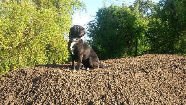

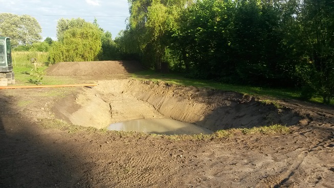

Der Hof war kurz zuvor ein reines Schlachtfeld, da wir die Regenrinnenableitungen in einen frisch gegrabenen Teich / Auffanggrube leiten möchten. Bis jetzt lief das Wasser bei Regen einfach auf den Hof. Und bei den letzten Starkregen (17 Liter in 20 min) war dann mal schnell Land unter.
So haben wir nun also einen Teich auf dem Hof, wenn er dann mal voll wird......
.....und gleichzeitig hat Egon einen Berg von dem aus er wie ein König über sein Reich wachen kann.
Verfasst: So 16. Jul 2017, 16:19
von centauri
Menno da wird man doch glatt vorbeifahren weil man das Grundstück nicht wieder erkennt. :)
Hast in dem Teich eine Sperrschicht gebaut?
Oder dient er nur zur Versickerung!

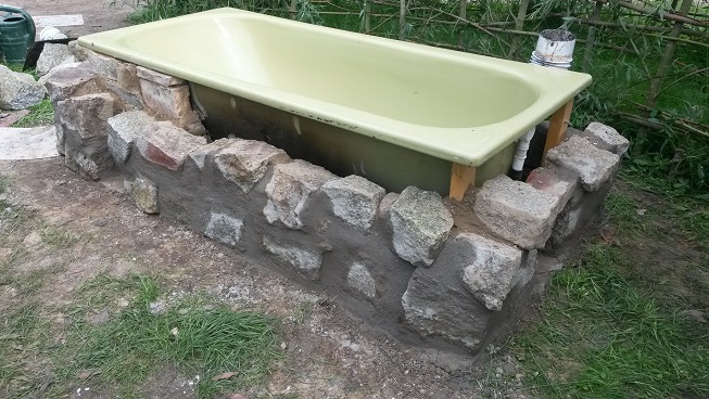

Ich hatte ja letztens die super Idee die alte Badewanne vom Land zu holen. Wir haben sie dann gleich mal gesäubert, mit Brunnenwasser gefüllt , auf Balken gestellt und mit der Grillschale beheizt, sowie darin ein Bad genommen.
Keine Panik... davon kommen jetzt keine Bilder.
Allerdings ist so schon das nächste Projekt im Kopf entstanden. Eine Außenbadewanne schwebte mir schon lange vor.

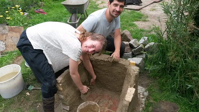

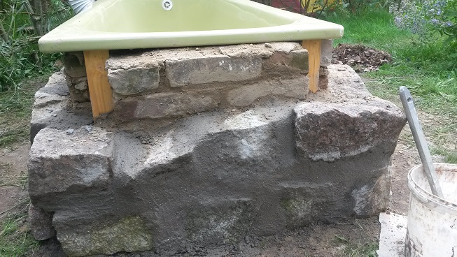

Gemeinsam mit den Workawayern habe ich einen Brennraum aus Backsteinen gemauert und mit Lehm verschmiert. Dann von außen mit Pflastersteinen die Wanne eingemauert. Zum Mauern haben wir eigenen Lehm genommen, eins zu zwei mit Kies gemischt. Verfugt haben wir mit Betonmörtel. Als Abschluss oben auf ein paar Fliesenstückchen zur Verzierung.
Hier einfach mal ein paar Bilder von diesem Projekt.
Unsere netten Workawayer beim "Verputzen" der Brennkammer mit Lehm...
deutlich sichtbar die Brennkammer aus Backsteinen...
Verfasst: So 16. Jul 2017, 16:31
von Spencer
...von innen wurden die Fugen der Pflastersteine mit Lehm verschmiert, das Wasser wird durch einen Schlauch in den Graben am Tipi zu den Weiden geleitet
....Projekt (vorerst) fertig
....Heizprobe
