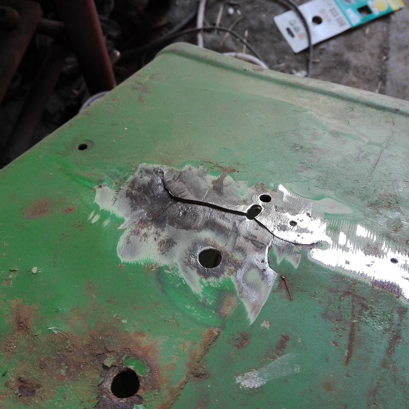

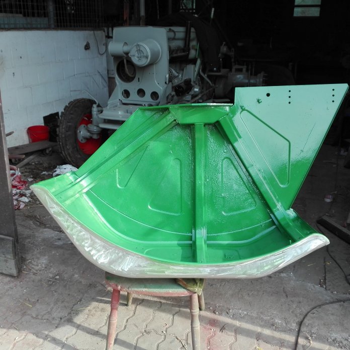

Die grünen Teile hab ich bis zu 4 mal gemacht.

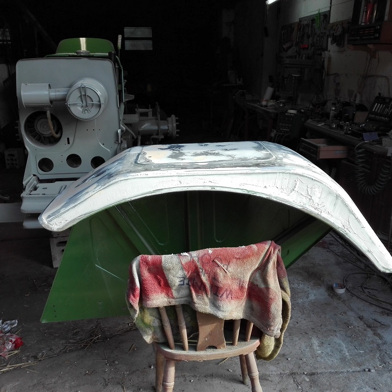

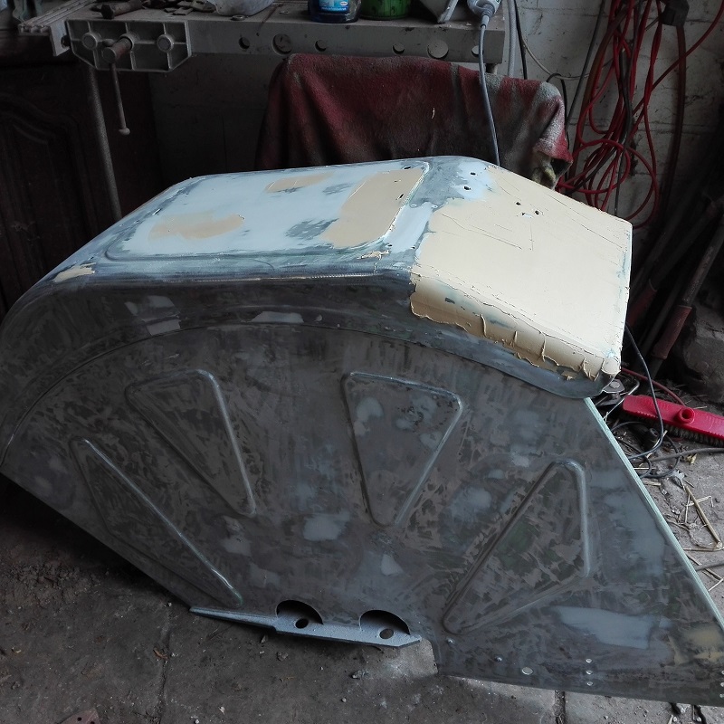

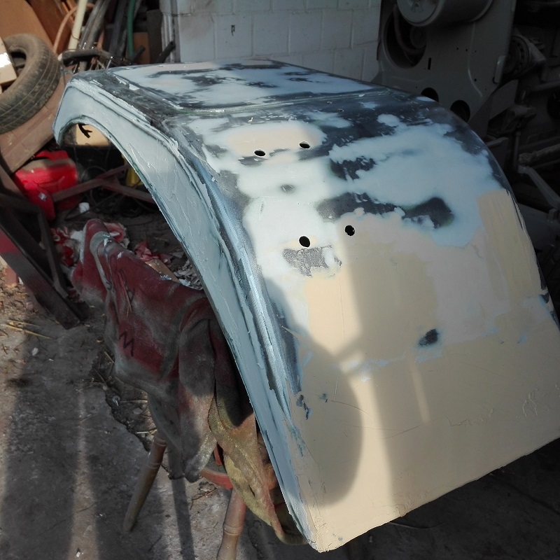

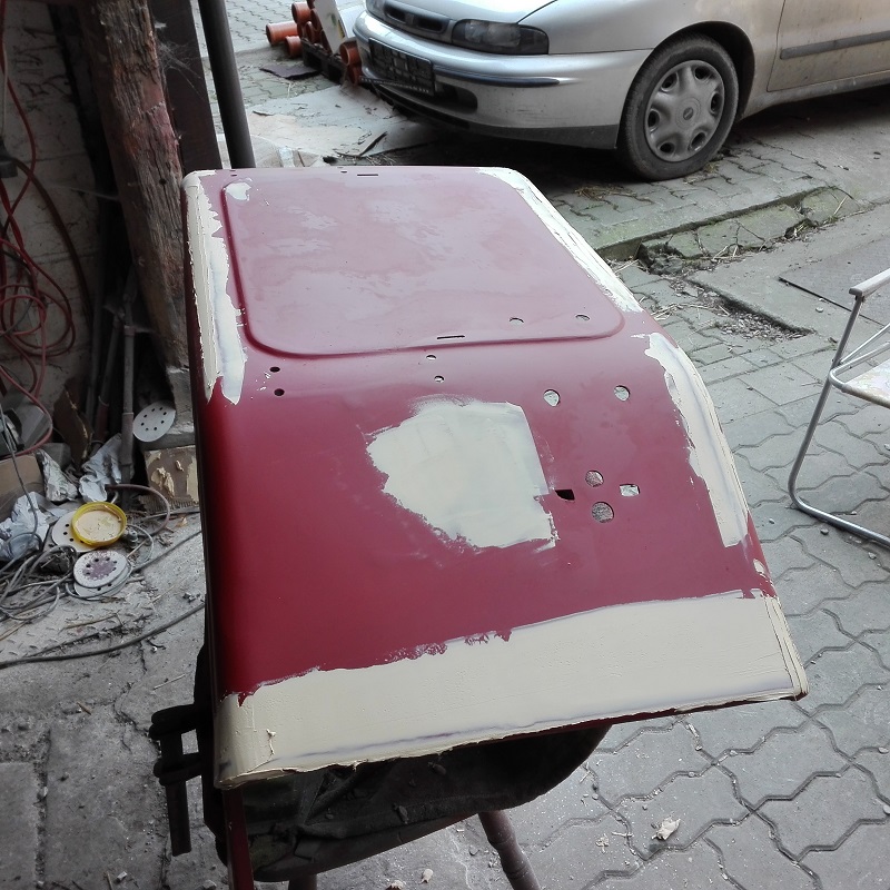

Heute spachtel ich den Kotflügel, der von innen schon fertig war. Bis jetzt 3 Lagen Füllspachtel und 4 Lagen Feinspachtel. Alles nur, um 95% davon wieder runter zu schleifen.
An dem Teil sind so Bördelkanten, die mir nicht gefallen und daher versuche ich sie mit Spachtelmasse verschwinden zu lassen. Ist zwar nicht Original, aber ich find es schnittiger :lol: Macht 0,00000002 KMh mehr Topspeed.
Die Dinger sind durchlöchert, gerissen, verbeult............................bin ich froh, wenn ich die fertig habe.
Naja............dadurch kann ich meine Fähigkeiten im Ausbeulen verbessern :)
Bilder folgen noch.

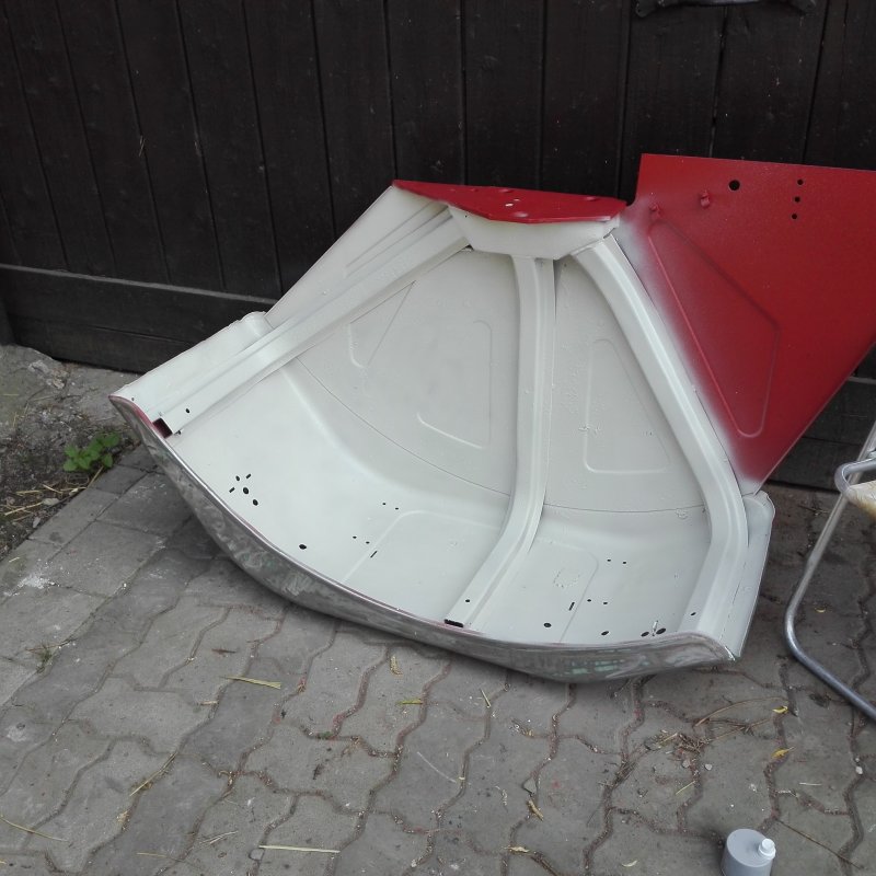

Bilder von gestern..............

Weiter gehts..............
Noch einmal schleifen und dann kann ich Lacken.

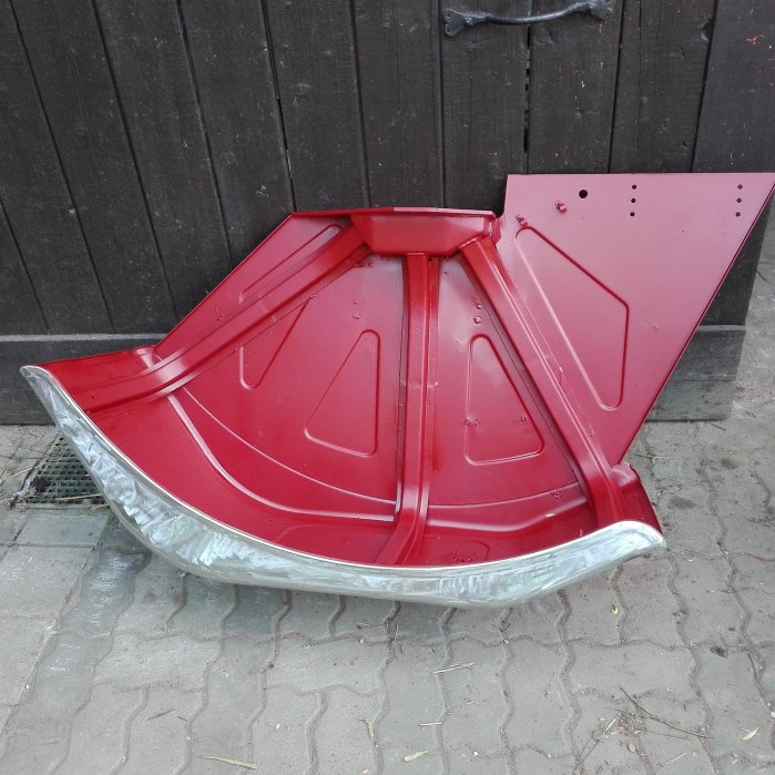

Beitrag von Rallymann »
Solange der trocknet.......................

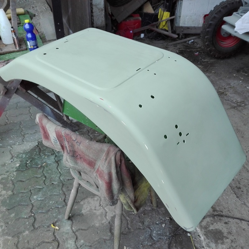

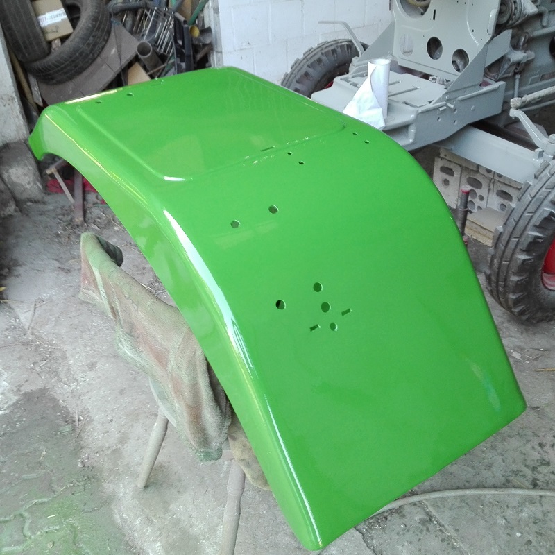

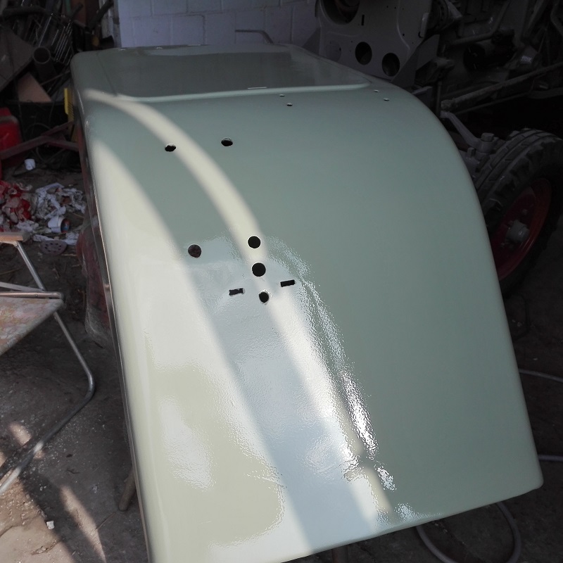

Heute morgen nochmal mit 1000er nass geschliffen.
Jetzt darf der trocknen und schön verlaufen, damit es spiegelt.

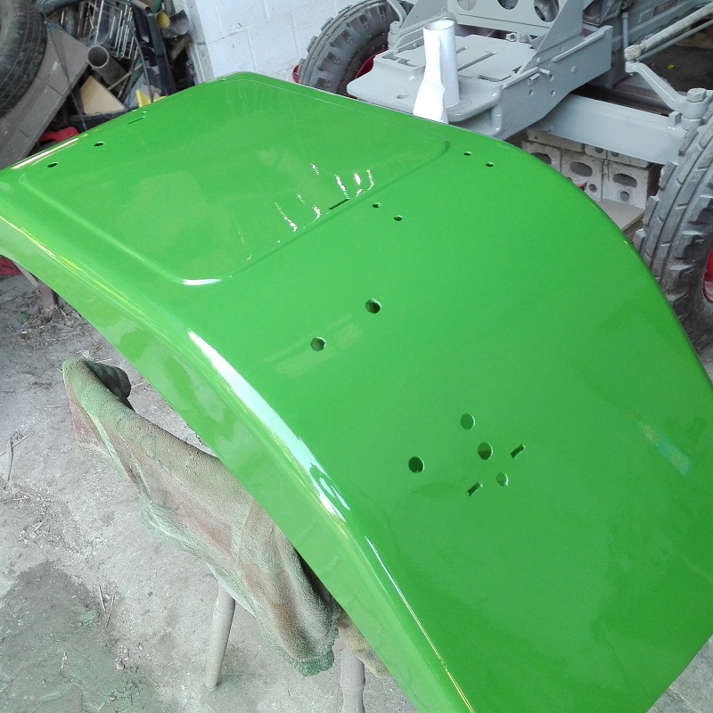

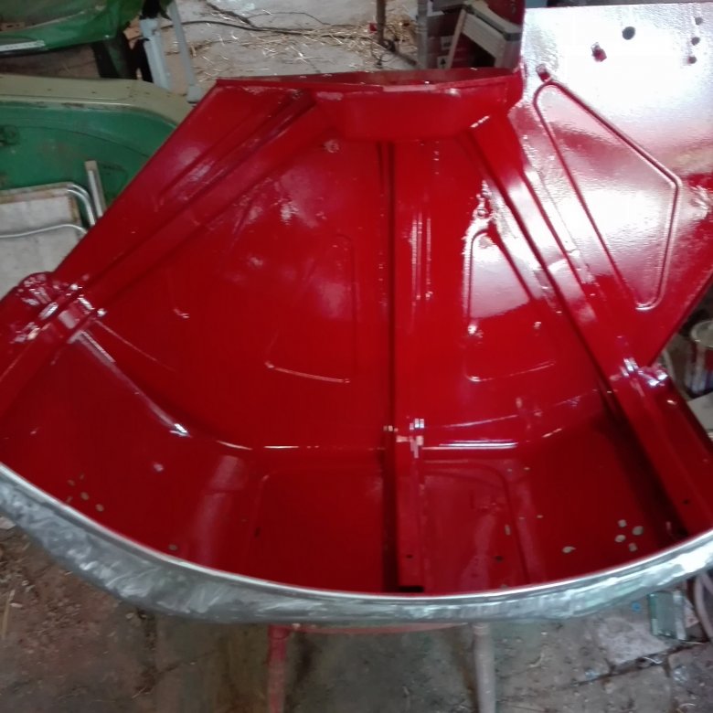

Das sind bis jetzt 4 Lagen Lack und ich hoffe es reicht, aber wie es wird, sehe ich ja erst wenn es trocken ist.

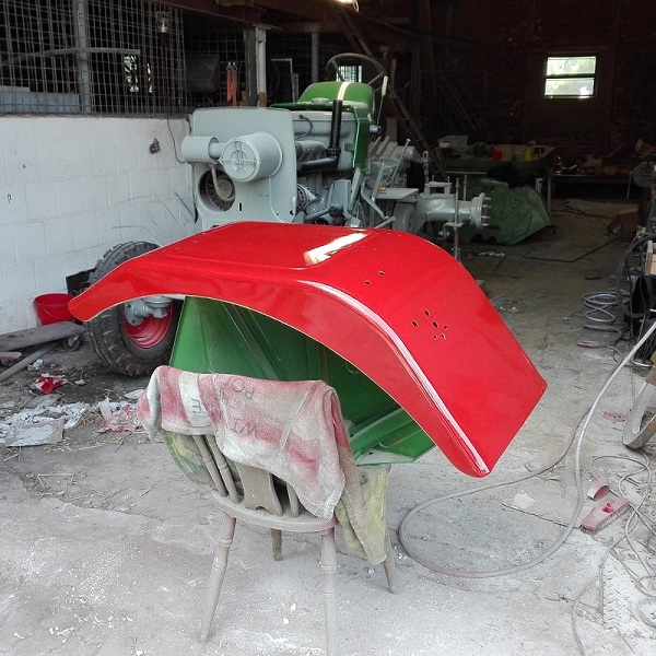

Ich bin Bj:1966........also ein Fossil und da brauch ich die Kraft für eigene Projekte.:)

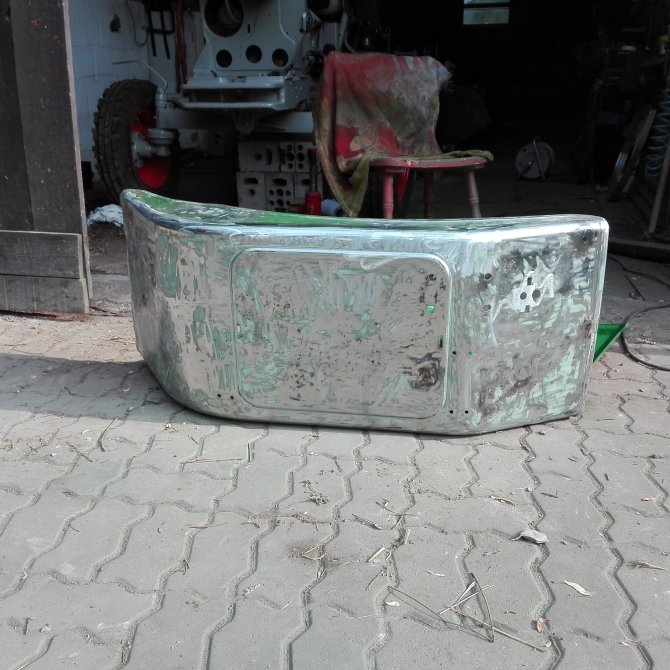

Klebt noch, aber so sieht er jetzt aus.
Hier sieht man, dass ich die Bördelkanten habe verschwinden lassen.............ich mach noch nen Low Rider draus :lol:

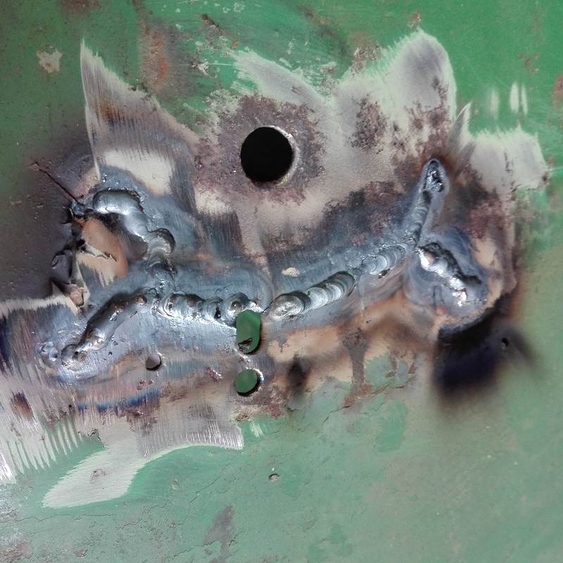

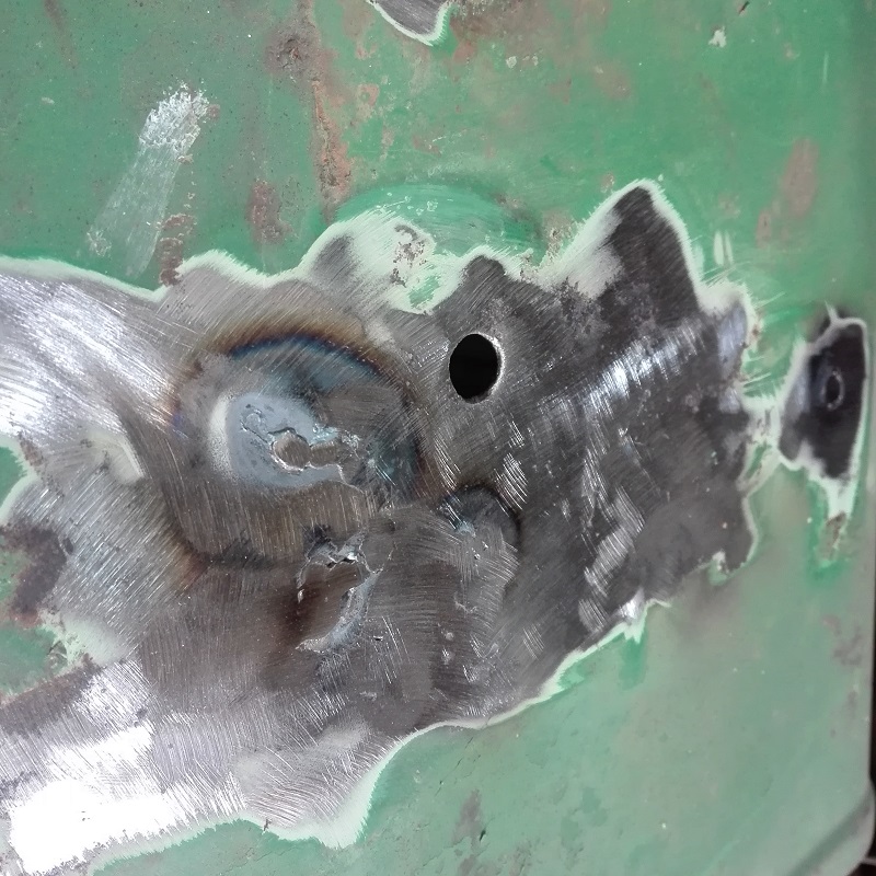

Und noch schweißereien gemacht
