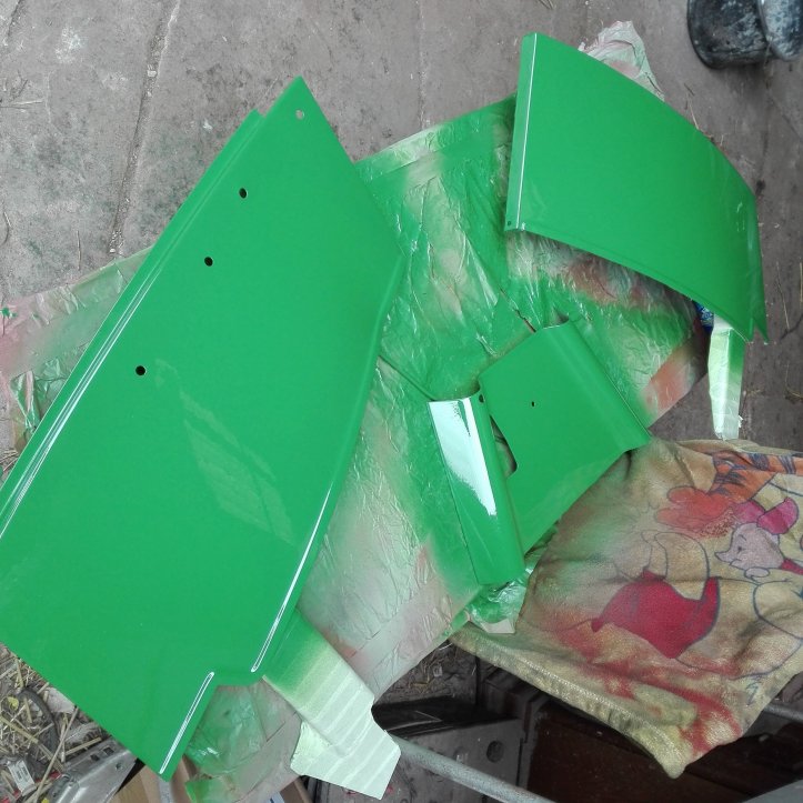

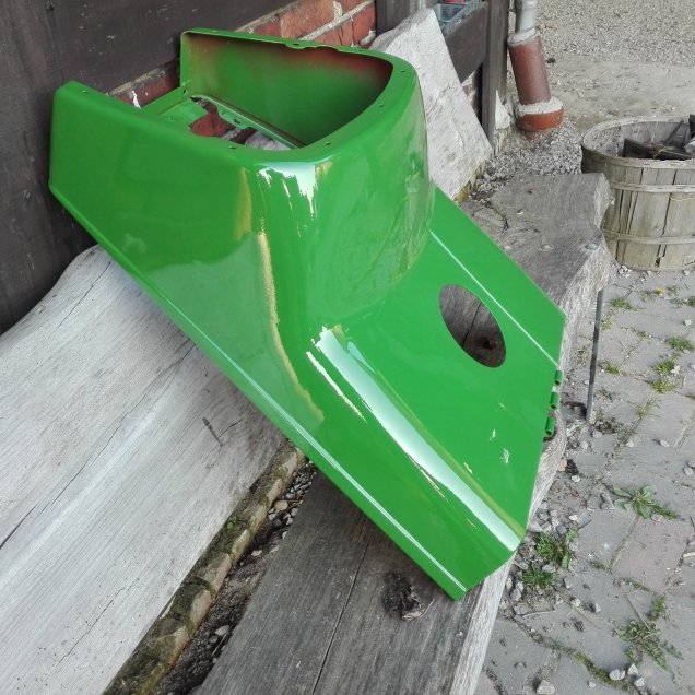

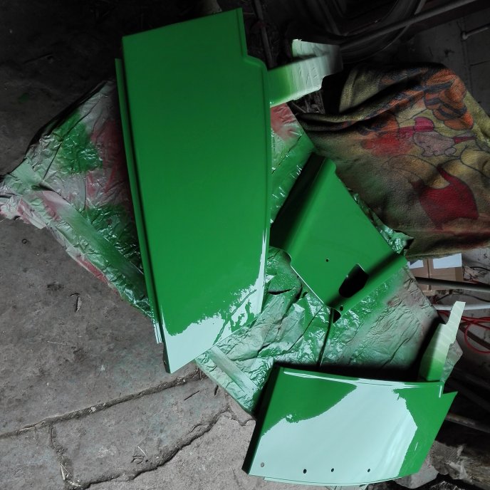

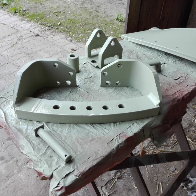

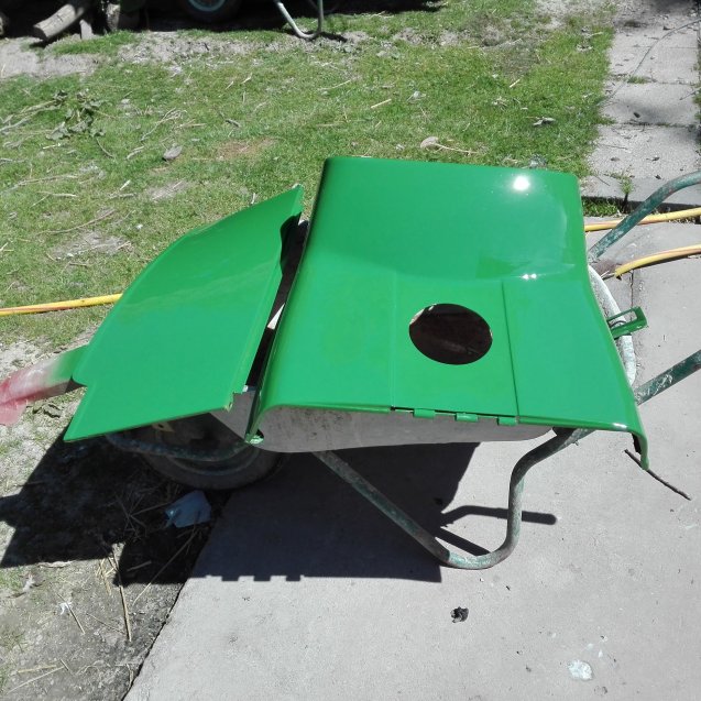

Hab mir in der Scheune ne Pferdebox mit Bauplane verhangen.............. Aldilackierkabine:)
Muss aber zugeben, dass ich das 3mal gemacht habe, also alles wieder runter und neu machen. Irgend ne Mistfliege hat immer ihren weg auf den frischen Lack gefunden. Bin mir auch nicht sicher, ob mit dem grün alles in Ordnung ist. Werde mal ne andere Dose aufmachen. Grau und Rot kan ich nach 2 Std anfassen, aber Grün braucht bis zu 3 Tagen, um es auch nur berühren zu können. Allers Erbedol Lack, immer die gleiche Mischung Verdünner/Härter usw. Ich verstehe es nicht.

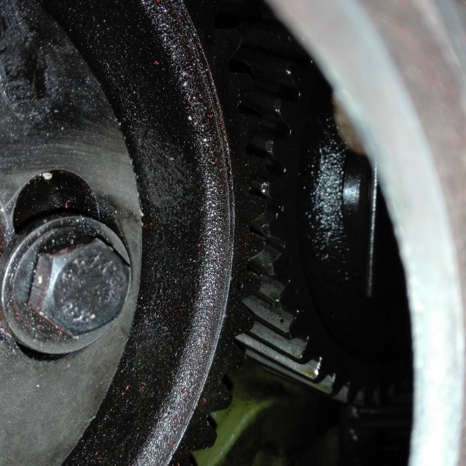

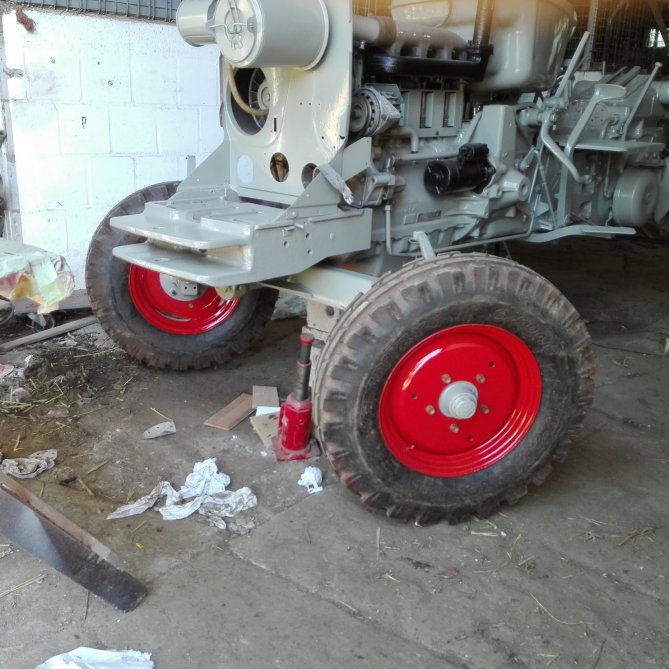

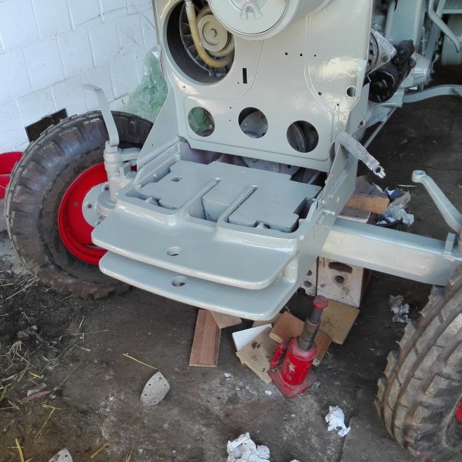

Einlegegewicht hab ich auch fertig.
Ist zwar Original, aber die grauen Radnaben auf roter Felge sieht ja komisch aus.

Freu mich über das Zugmaul vorne. Im Bild vom Original sieht man ja, dass es abgebrochen war. Ich hab mit Elektrode und Wig geschweißt, dann gespachtelt und lackiert. man sieht echt nix mehr.

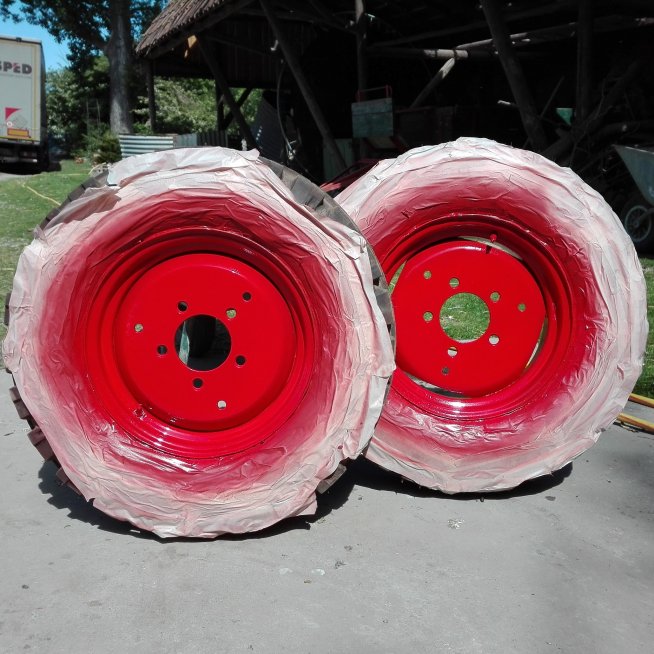

'ne kleine Anmerkung aus eigener, schlechter Erfahrung:
wie ich sehe, hast Du bei den Felgen die Ventile mitlackiert. Ich weiß nicht, wie das bei Deinem Lack ist, aber ich habe mit Sprühlack schon mal einen Beinahe-Unfall provoziert, weil der Lack den Gummi der Ventilschäfte versprödet hat, was zu einem überraschenden Plattfuß in kurzer Folge (ein paar Wochen Abstand, bis ich die Ursache erkannte und die Restlichen erneuerte) an 2 von 4 Rädern führte...

Rallymann hat geschrieben:Aber nein................die sind noch abgeklebt. Werd morgen noch das Klebeband entfernen.
Nein, Missverständnis: abgeklebt hatte ich damals auch, aber an dem Durchgang durch die Felge ist die Farbe an den Gummi gekommen, darum habe ich beim nächsten Mal erst lackiert, und dann Ventile und Reifen montiert, - aber vielleicht kannst Du besser abkleben als ich, - was mich nicht wundern würde ;)

Abziehen wollte ich sie nicht, mach das ja von Hand und dann verkratzt noch was.
Allerdings hab ich auch Schlauchreifen, da ist Luft zwischen Gummi und Felge.

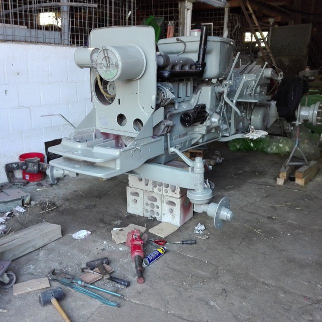

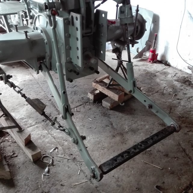

Zugpendel ist montiert

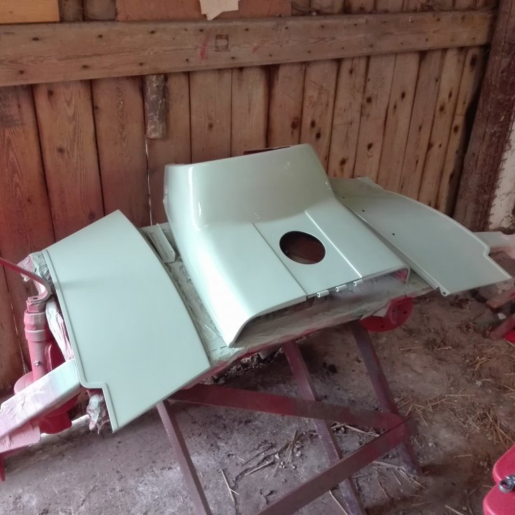

Und ein paar Teile mal angehalten, wie es so aussieht. Kommen wider runter, weilLack innen fehlt noch.

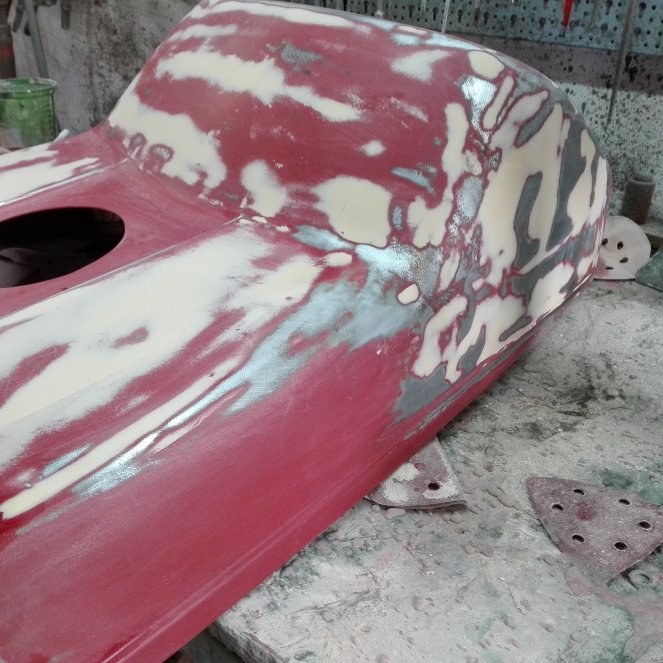

Die beiden riesigen Kotflügel haben schwer gelitten während der letzten 45 Jahre. Hab 37 Löcher gezählt, die verschweißt werden wollen.
Jede Menge Beulen und Rost kommen noch dazu. Für die werde ich länger brauchen, als für den ganzen Schlebbäh.
Aber mein Plan ist schon gebastelt. Mit der Flex und Bürste entrosten, von untern mit Fertan behandeln, Rostschutzgrundierung drüber, dann Unterbodenschutz in grau, der dann grün überlackiert wird. Aussen wird gespachtelt grundiert und Lackiert.
