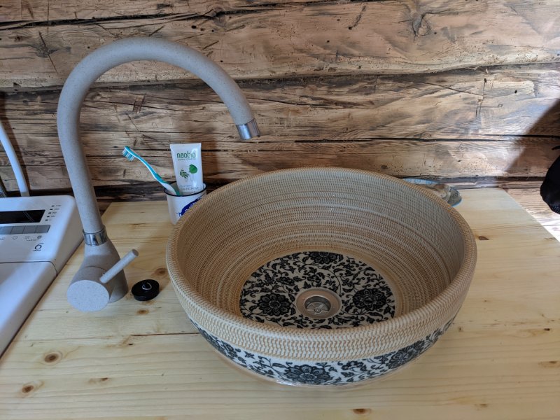

Mein Bad ist nun so gut wie fertig. Gestern wurde das Waschbecken installiert.

von Winnie07
Das Becken gefällt mir sehr!

von Zacharias
Da habe ich auch lange nach gesucht und bin dann ausgerechnet in einem Baumarkt fündig geworden.

von Küstenharry
Das sieht doch schon schick aus.
