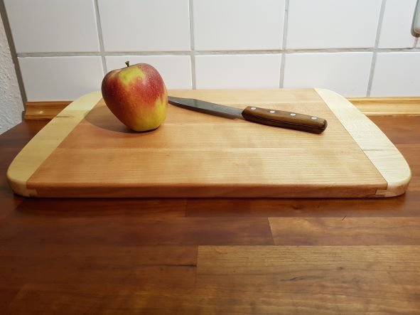

Viel hab ich nicht geschafft diesen Winter, aber ich habe hier noch 5 m Kirschholz in 55 mm rumliegen und auch 5 m Ahorn in 40 mm.
Ich hab ein schönes Schneibrett hergestellt, indem ich mindestens die Kirsche mit der Handkreissäge längs aufgetrennt habe.
Man glaubt nicht, wie unglaublich schwierig es ist ein absolut fugenfreies Leimholzbrett ohne Abrichte und Stoßlade herzustellen. Aber ich denke das Ergebnis spricht für sich:
Die Kirsche wird noch dunkler, so wie die Arbeitsplatte.

Ferry hat geschrieben: So 2. Jan 2022, 01:20 Super! Ich bin gespannt was draus wird...
Der Stamm war noch frisch?
Ja, muss er - sonst hat er schon zuviele Risse.
Mit dem Schindeleisen kommt man denke ich nur bei Nadelholz klar. Bei der Robinien brauchts schon den Spaltkeil und den Vorschlaghammer. Die Bretter sind auch so um die 80 cm lang.

Sieht super aus!
Verkaufst du mir eins? Meinem Mann ist sein großes Küchenbrett kaputt gegangen.

Ferry hat geschrieben: Fr 28. Jan 2022, 13:01 Sieht super aus!
Danke für die Komplimente, freut mich!
Mir fehlen leider die MAschinen, um solche Schneidbretter wirtschaftlich herstellen zu können, daher verkaufe ich keine, sondern mache nur ein paar für gute Freunde und Familie als Geschenk.
