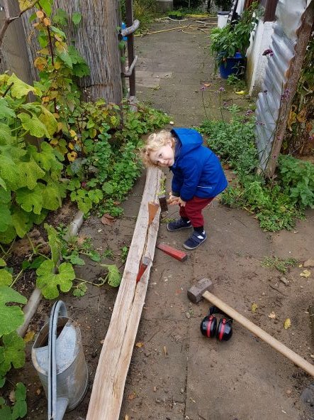

Nach 10 Jahren ist mir doch tatsächlich der Stiel meines IDEAL Spatens zerbrochen. Den habe ich damals mit dem Garten übernommen und seither andauernd benutzt, irgendwie hänge ich an dem alten Teil. Ich habe zwar noch 2 andere Spaten, aber den mag ich schon am liebsten. Also musste ein neuer Stiel her!
Man kann Werkzeugstiele aus allen möglichen Hölzern machen, Esche wäre der Klassiker, Kastanie geht wohl auch. Was nicht geht oder was man nicht soll, ist einen Stamm oder Ast in der gewünschten Dicke einfach einstielen, der reißt (Rundhölzer reißen fast immer) und ist außerdem von der Festigkeit her nicht gut weil er praktisch nur aus Splintholz besteht. Hier wächst viel Robinie, die ist auch gut geeignet weil extrem hart, giftig und verrottungsbeständig. Wann immer ich beim Holzmachen also schöne grade Stücke dabei habe, trockne ich die für Werkzeugstiele - wichtig an dieser Stelle ist, dass man nur Halbstämme, oder noch besser Viertelstämme langsam trocknet - trocknet man ganze Rundlinge reißen die wieder an Stellen, wo man es nicht will.

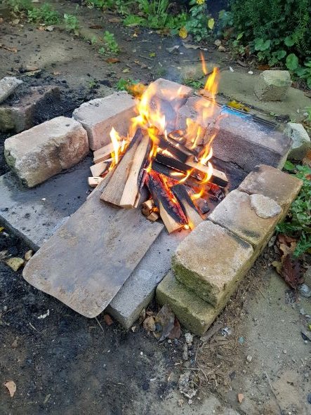

Zuerst musste aber der alte Stielrest raus. Das ging leider nur mit Feuer, weil der eingenietet war. Ich mache das im Feuer nicht gerne, weil es die Materialeigenschaften vom Stahl ändert und man nie so genau weiß was rauskommt, aber hier ging es nicht anders: Dann konnte es losgehen mit dem neuen Stiel. Dazu habe ich einen gut abgelagerten Robinien Halbstamm verwendet. Der sieht außen etwas mitgenommen aus, aber etwas gammlig ist nur der Splint, der Kern ist tip-top! Hier sieht man wie mein Mitarbeiter den Halbstamm vorsichtig in 2 Viertel spaltet: Und ja, Spaltkeile aus Stahl sind verboten. Die haben aber einfach mehr Wumms als die Aludinger und bei uns arbeitet niemand mit der Kettensäge, wir haben gar keine. Wenn man darauf achtet dass die Teile keinen Bart entwickeln bzw. diesen regelmäßig abrasiert (mit der Flex) und beim Spalten eine Schutzbrille trägt, halte ich die Gefahr für überschaubar. Beim Meißeln schreit auch keiner nach Alumeißeln. Der Mitarbeiter hat jetzt keine PSA an, zimmert aber auch nicht so irre kräftig auf den Keil. Wichtiger ist an dieser Stelle, das niemals jemand in den angespaltenen Stamm greift, wenn der zu geht sind die Finger ab!
Wir haben das Viertel abgelängt - ein großer Vorteil vom selbermachen ist hier, dass man die Länge des Stiels auf seine Körpergröße anpassen kann. Ich langer Hecht hab mir also den Stiel ein paar Centimeter länger geschnitten. Dann das ganze mit dem Beil grob in eine runde Form geschlagen und mit dem (zugegeben Elektro-) Hobel weiter verrundet. Da kam mit die Staionäreinrichtung vom Festool E-Hobel gut zu pass. Am Schluss das Teil mit dem Bandschleifer noch ein bisschen versäubert:

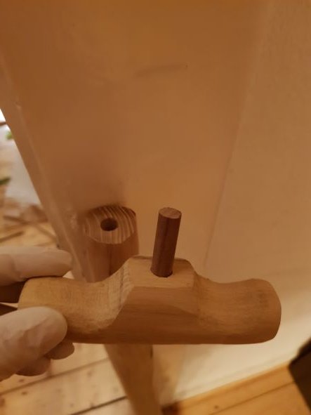

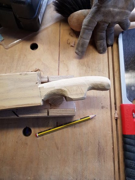

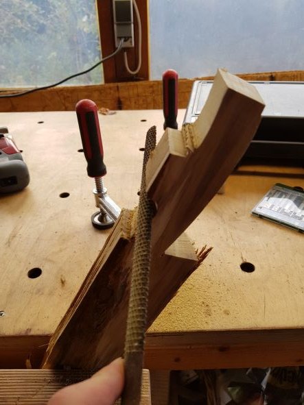

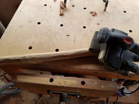

Schwieriger herzustellen war tatsächlich die Krücke am Ende. Dazu habe ich mit einen Spaltling erstmal gerade gehobelt und dann mit der Stichsäge und der Raspel die Krückenform herausgearbeitet. Der Trick ist hier, wie bei vielen Werkstücken, das Teil möglichst lange "im Holz" zu lassen, sonst kann man es kaum Festhalten:
Dann war ich ganz stolz, weil ich beizeiten auf dem Sperrmüll Dübel aus Möbeln gezogen hatte und jetzt also 10 mm Dübel dahatte, um die Krücke oben an den Stiel zu dübeln. Erst hatte ich daran gedacht an den Stiel selber einen Zapfen zu machen, das war mir dann aber echt zuviel Arbeit. Es gibt dafür Spezialwerkzeuge, die Leute die Grünholzmöbel bauen haben sowas, ich aber nicht. Jedenfalls habe ich ein 10 mm Loch gebohrt und meinen Dübel reingesteckt. Ergebnis: Das Teil hatte Untermaß, war nur 9,5 mm
Da oben ist richtig Belastung drauf, das ging also gar nicht! Zum Glück hatte ich hier noch Nußbaum Rundstäbe in 10 mm liegen, die ich mal für sichtbare Dübel in Schlitz-und-Zapfen Verbindungen gekauft hatte (Ahorn + Nußbaum ... mhhh..). Jetzt hat er also einen Edel-Dübel bekommen: Am meisten Bammmel hatte ich davor, den Spaten einzustielen weil man da unten im genau richtigen Winkel durch den Stiel bohren muss. Wenn sich das nicht ausgeht, hat man es verkackt. Ich wollte da mit einem Bohrständer aufwändig einen Winkel einstellen und den Spaten unten fixieren (Akademiker halt). Meine Frau meinte "Ach was, das bohre ich per Hand!" - Handwerker! Und so war es dann auch: Abends am Küchentisch auf den Millimeter durchgebohrt, ich war tief beeindruckt!
So, ich öle das Teil jetzt noch, dann gibt es Bilder vom fertigen Objekt!

Stielreste gehen *irgendwann* raus durch Ausbohren mit langen HSS-Metallbohrern, oder/und eine lange Schnellbauschraube reindrehen, Kopf der Schraube in grossen Schraubstock spannen und Werkzeugkopf mit Kuhfuss abhebeln.
Für die Krücke kann man T-förmige Holzstücke nehmen (Ast mit möglichst senkrecht abgehenden dicken Seitenzweig) und die zurechtraspeln. Sensenstielgriffe machten sie früher auch aus einem Stück - alte Lärche hat vergleichsweise oft solche Seitenäste an den Hauptästen.
Es hilft aber nur, beim Brennholzmachen solche Stücke rauszuschneiden und sich einen Vorrat davon anzulegen.
Zwei Bemerkungen:

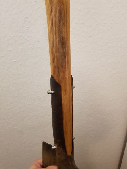

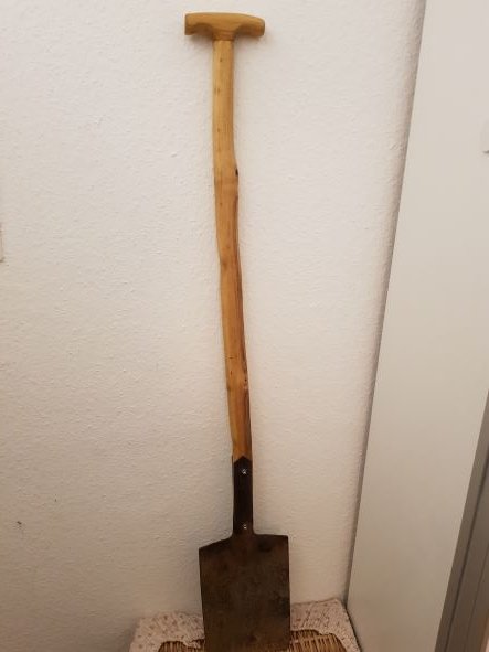

So, endlich ist das Teil geölt (Auro Arbeitsplattenöl) und fertig eingestielt.
Der Baumarkt hier hatte keine M5 Edelstahlschrauben in der gewünschten Länge, so habe ich auf eine V2A Gewindestange und Hutmuttern zurückgegriffen um den Stiel fest im Schaft zu verankern.
Ich bin sehr zufrieden, das Teil sitzt bombenfest da drin und der Stiel wirkt, als ob er wirklich unverwüstlich wäre.
Man hätte das Ding kreisrund schnitzen können und auf Hochglanz polieren, aber das ist ein handgefertigter Werkzeugstiel und der darf auch so aussehen. Man darf ruhig sehen, dass das Holz seine Krümmungen und Windungen hat!
