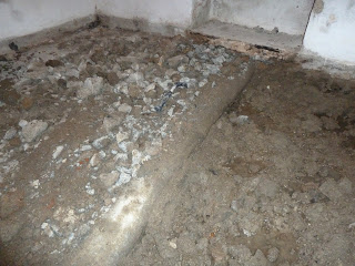

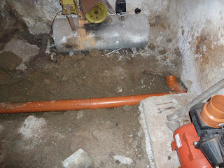

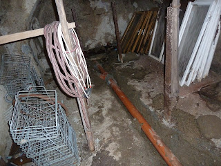

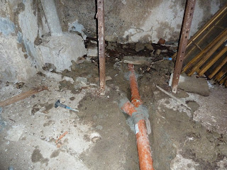

Soe jetzt kann ich wieder Bilder liefern. Man sieht die Bauvortschritte im ersten Raum und die ledierte Abflussleitung die scheinbar de Grund für die Feuchten Wände ist.
Es ist eine Dachentwässerung und es fliesst ständig Wasser durch. Werd sie komplett austauschen.

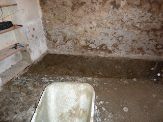

wieder was geschafft, der erste Raum ist komplett ausgeschaufelt, bis auf die kleinigkeit das ich grosse Pfützen drin stehn hab wegen undichten Abflussrohr ist alles zu meiner vollen Zufriedenheit.
Jetzt kommt der Boden im Erdkeller dran. Werd dort keinen neuen Estrich machen, weil das ja sowieso Schwnachsinn ist.
Eventuell einen Boden aus Stampflehm.
Bin echt froh wenn der Abfluss endlich passt.

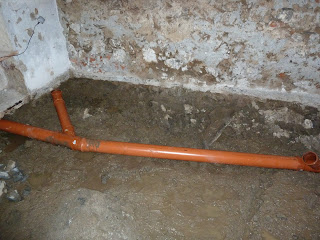

BildBildBildBild Bin endlich fertig damit die Abflussleitung zu ersetzen
Dachentwässerung und Hangentwässerung sind angeschlossen, jetzt kann das Wasser wieder ungehindert ablaufen und hab keine Pfützen mehr stehn.
