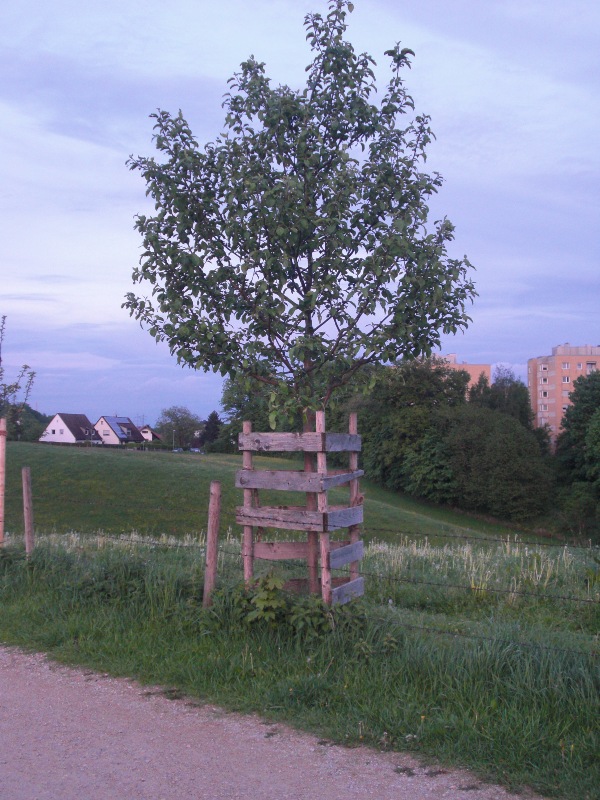

Bei uns am Versuchsgut schützen sie die Obstbäume auf der Jungviehweide so:
3 Rundhölzer, die durch mehrere ca. 2-2,5 cm starke Bretter verbunden sind. Die Pfosten stehen locker. Evtl. waren sie mal eingeschlagen.
Gegen das Scheuern an der Konstruktion könnte aufgenagelter Stacheldraht helfen.
Bei Ziegen könnte es helfen, die Pfosten oben und unten mit 2 Querlatten zu verbinden und darauf dann die Bretter hochkant anzunageln, so dass die Ziegen daran nicht hochklettern können. Oder Stromlitze in den Zwischenräumen anbringen.
Wenn die Tiere bis an den Stamm grasen können sollen, könnte es helfen die Bretter erst weiter oben anzunageln, und nur um den unteren Bereich des Stammes ein aufgeschnittenes Drainagerohr anzubringen.

Die Ziegen würden gar nicht erst in Versuchung kommen zu klettern, die würden einfach durch die Spalten durchfressen. Müsste man also dicht machen.

Naja Birgit,
so ähnlich sehen meine "Konstruktionen" auch aus. Nur größer, stabiler und die Abstände (wie schon geschrieben) 5 cm.
Dann klappt es.

Ja klar. Für Ziegen müsste man die Zwischenräume enger machen!
