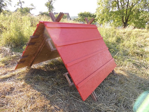

Nicht immer sind wir am Renovieren vom Haus. Manchmal gibt es auch "schöne" Arbeiten, die richtig Spaß machen und schnell gehen, z.B. der Bau eines einfachen auseinandernehmbaren Ziegenunterstandes. Gebaut von meinem Sohn und begeistert angenommen von unseren jungenThüringer Waldziegen:
Der auseinandernehmbare Unterstand mit Tragegriffen
Unsere 4 Monate alten Ziegen freuen sich über das neue Klettergerät
