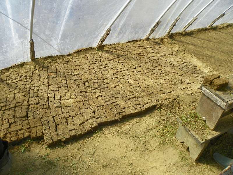

Habs schon mal irgendwo gepostet, wir stechen aus normalen Rasen Würfel aus, drehen sie um, und verwenden die als "Töpfe"
Leztes Jahr haben wir ein paar Pflanzen im Feld verteilt die in verschiedenen Töpfen angezogen wurden.
Die Pflanzen die mit Rasenwürfeln gepflanzt wurden, entwickelten sich besser als alle anderen.
So sieht das ganze dann in etwa aus.

Re: Anzuchttöpfe
Florian, das ist natürlich die geilste Methode - setzt aber voraus, dass man irgendwo eine Rasenfläche hat, die man verwüsten kann. Macht ihr die schon im Herbst oder erst im Frühjahr? Im Frühjahr zur Anzuchtzeit geht bei mir nämlich normalerweise nix, weil da Schnee liegt ...
Re: Anzuchttöpfe
Wird im Frühjahr gemacht, kurz vom dem Samenlegen.
Das ganze muss ja auch kein Zierrasen sein, es reicht eine normale Wiese, die man vor dem ausstechen kurz mäht.

Hallo Florian,
wie schaffst du es, dass die Rasenkanten so gestochen scharf sind und alle in gleicher Grösse.
In einem alten Buch von Karl Stellwag sind die Rasenwürfel auch beschrieben, muss ich mir nach deinem Foto das Buch wieder hervorholen.
Machst du in jeden Würfel ein Loch und steckst Samen rein?

Mahlzeit Hobbygaertnerin,
Da wir ja viele Tausend Stück jedes Jahr machen, haben wir uns ein paar Hilfsmittel dafür gebastelt.
Für den Hausgebrauch sollte es allerdings auch ein Spaten tun.
Wenn sie dann so aufgelegt sind wie auf dem ersten Bild, kommt in jeden Würfel ein Loch/Samen, und danach wird das ganze mit Sand bedeckt.

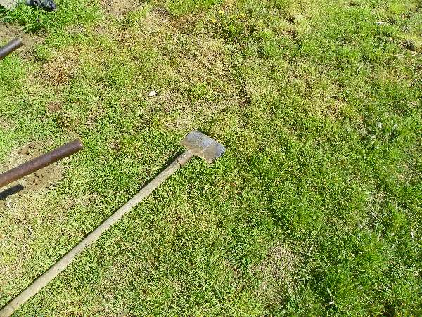

- Damit werden die längsschnitte gemacht, wird man aber für wenige Stück nicht unbedingt brauchen
- r1.jpg (85.14 KiB) 3360 mal betrachtet

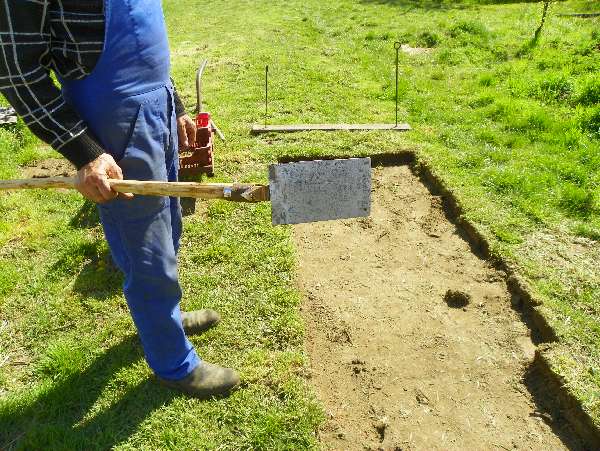

- Damit werden die Würfel auf der unterseite abgestochen. Hinten auf dem Bild sieht man ein Brett das mit zwei metallstäben für die gleichmäßige breite verantwortlich ist.
- r2.jpg (99.89 KiB) 3360 mal betrachtet

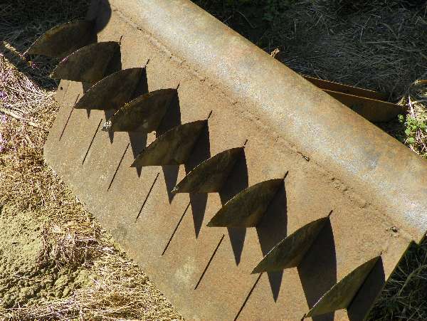

- Mit diesem Werkzeug werden die Würfel dann seitlich abgestochen, und zulezt dann im Gewächshaus nochmal mit einem Brotmesser "feinberbeitet"
- r3.jpg (135.19 KiB) 3360 mal betrachtet
