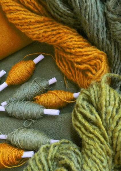

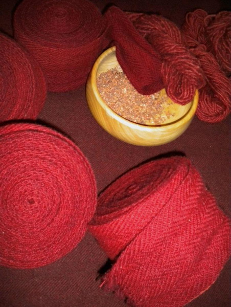

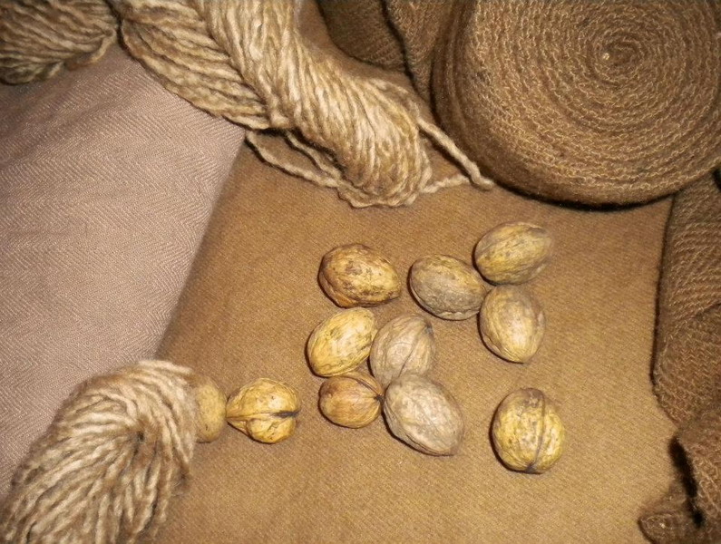

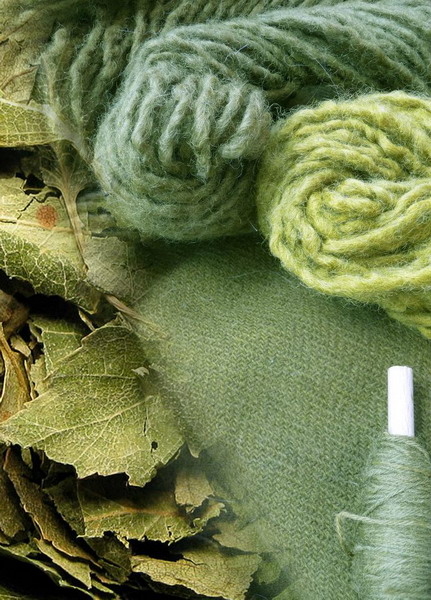

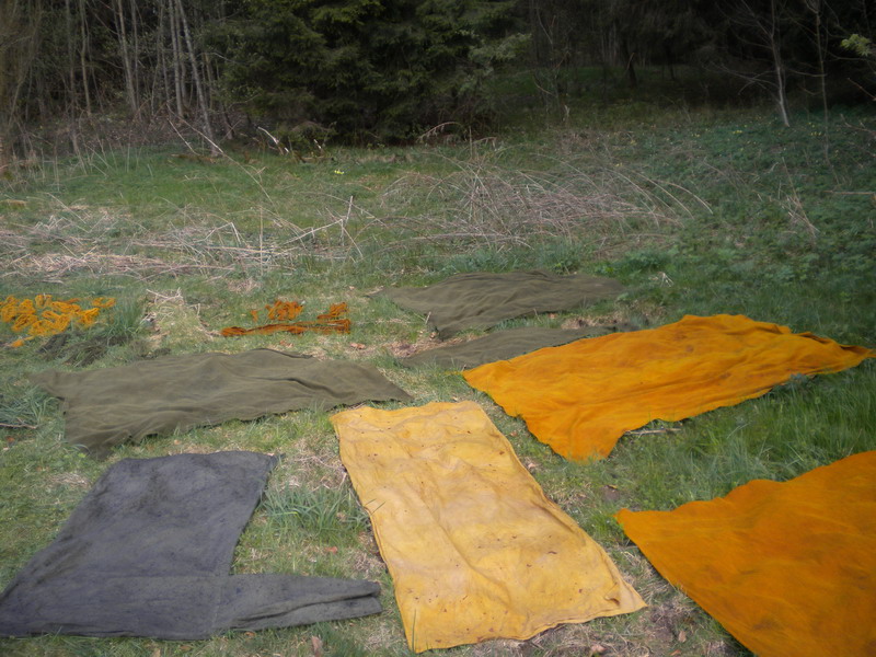

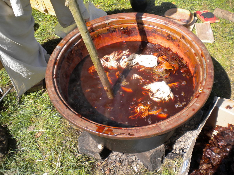

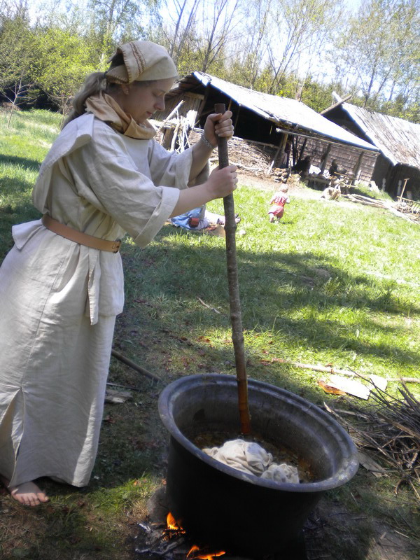

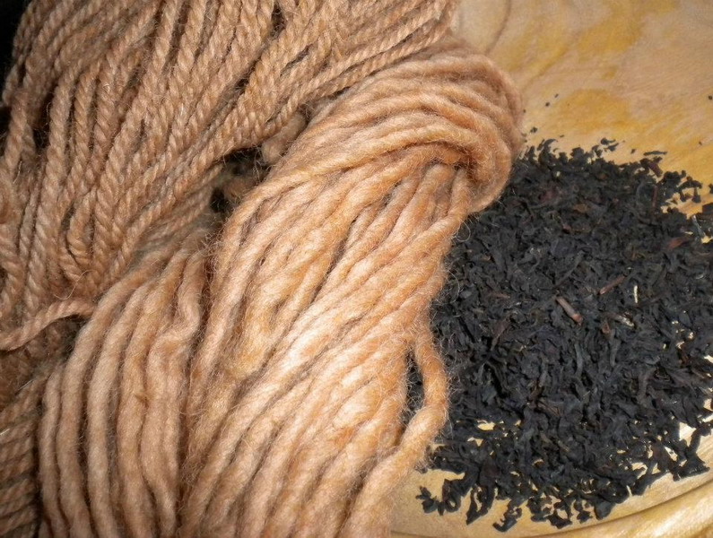

meine Freundin und ich betreiben historische Rekonstruktion (Mittelalterdarstellung). Hierfür färben wir unsere Klamotten (in der Regel aus Schurwolle) selbst mit Pflanzenstoffen.
Wir machen das mit dem Färben noch nicht alzu lange, aber haben dafür schon ganz gute Resultate erzielt. Jedoch wissen wir, dass man dies noch ordentlich steigern kann
Wollte hier mal ein paar Eindrücke zeigen, vielleicht interessiert es den ein oder anderen.
Wir färben in einem 60 Liter Kupferkessel über dem offenem Feuer. Gebeizt wird in der Regel mit Alaun.
Die Bilder sind von folgenden Pflanzenfärbungen: Tee, Birkenblätter, Zwiebelschalen, Krappwurzel, Walnussschalen, Sonnenblumenblüten.

- Walnusschalen
- 310210_163287680433830_1515088001_n.jpg (184.71 KiB) 3091 mal betrachtet
- Krapp
- 319193_165351396894125_1457154051_n.jpg (90.68 KiB) 3091 mal betrachtet
- Schwarztee
- 320844_166550863440845_1832565414_n.jpg (186.25 KiB) 3091 mal betrachtet

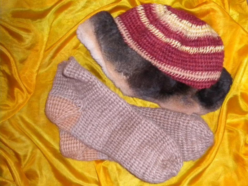

Und noch ein paar...
- Genadelte Mütze
- 376137_186847921411139_1691041887_n.jpg (157.22 KiB) 3092 mal betrachtet
- Birkenblätter
- 532702_295189363910327_307682625_n.jpg (120.53 KiB) 3092 mal betrachtet

Und die letzten.
- Zwiebelschalen
- DSCN4680.JPG (240.16 KiB) 3092 mal betrachtet
- Bei der Arbeit
- DSCN4690.jpg (208.14 KiB) 3092 mal betrachtet
- Birke und Zwiebelschalen ganz frisch
- DSCN4719.JPG (176.84 KiB) 3092 mal betrachtet

etwas OT, aber gab es zu eurer Zeit in der Darstellung schon mehrschäftige Webstühle?
Ich frage wegen des Spitzköpers (Schals), die du mitgefärbt hast.
Und ist das tatsächlich gekaufte Wolle oder spindelgesponnen?

ich versuche mich mal in einer Antwort. Was die Textilien angeht ist meine Freundin eher die Fachfrau
Das was du wohl als Schal bezeichnest sind Beinwickel (auch Wadenwickel genannt). Diese sind in der Regel in einer Fischgratbindung ausgeführt. Dies hat den Vorteil, dass sie nicht so leicht an den Beinen hinabrutschen. Fischgrat ist für unsere Darstellung mehrfach nachgewiesen.
