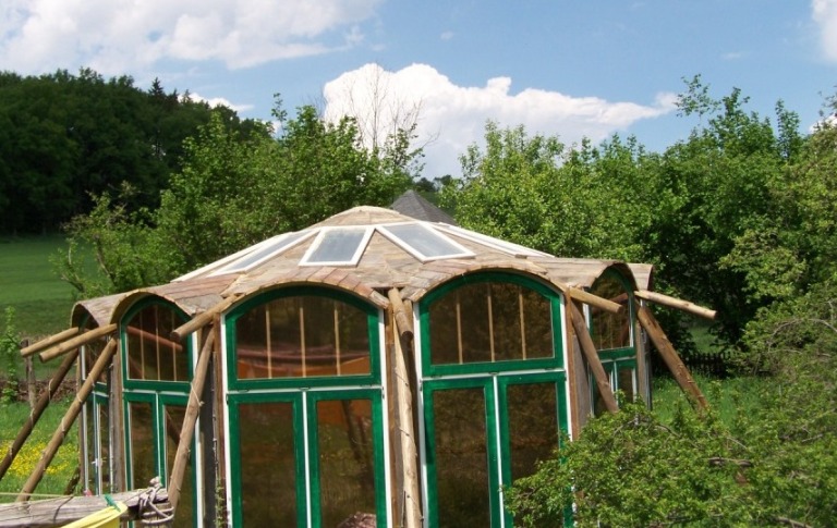

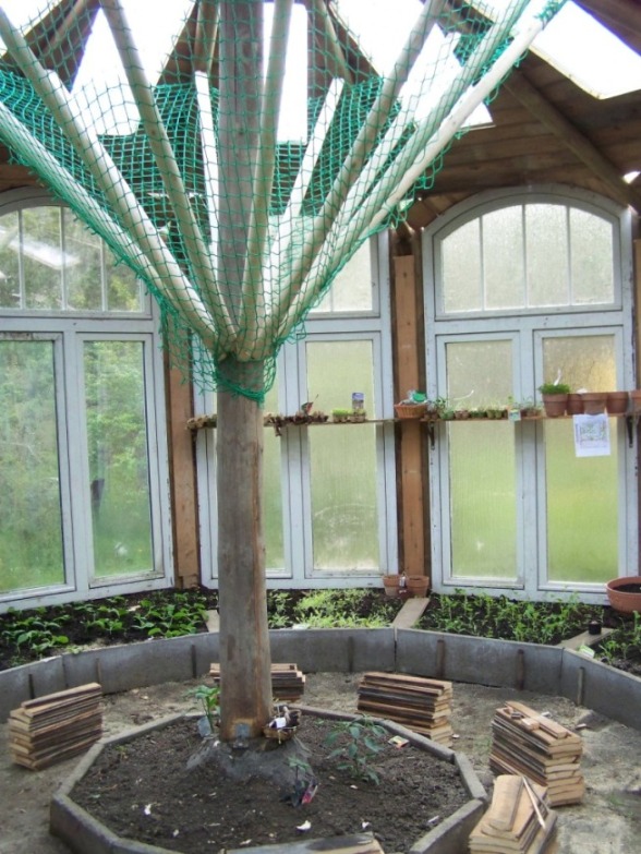

Dank zahlreicher Bedenken, einschließlich hier aus dem Forum und meiner eigenen, habe ich mit dem Eindecken des Gewächshausdaches zum Glück noch gewartet.
Trotz toller Sonne und 275cm hoher Fenster- es wurden drinnen nur 3-6°C höhere Temperaturen wie draußen.
Gestern habe ich begonnen das Dach wieder aufzuschneiden und Isodachfenster einzubauen. So groß es halt wegen der Dachknstruktion ging. Es ist erstaunlich heller im Innern und nun hoffen wir auf regen Temperaturanstieg und besseres Wachstum. Schnell noch die Ecken mit Brettern verkleiden und Schweißbahn drauf.

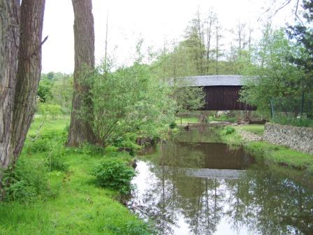

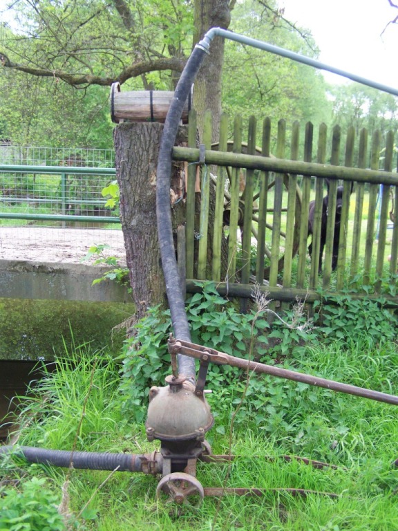

Wasserversorgung
#34
Beitrag von Talbewohner »
ist gerade mächtig warm aufn Dach.

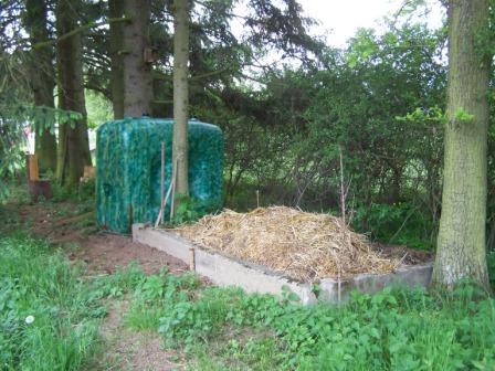

Deshalb hier mal was zur Wasserversorgung.
Prima zwar, dass der Bach mitten durchs Grundstück fließt.
Aber die "Beete" sind trotzdem zu weit weg.
Kannen quer durchs Grundstück schleppen, Ach nö.
Elektropumpe- bitte Nein.
Die Lösung.
Eine leistungsstarke Handpumpe, die aus 2m Tiefe zieht und gut 2m hoch drückt und das mit 10cm Rohr.
Nun installiere ich alle 40m einen Tank und lasse diese vom Höchstgelegenen per Druckausgleich füllen, inkl. Rückschlagventil.
Der Druck in den 2000l Tanks müsste für einen kleinen Schlauch reichen.
Nächste Woche kommen die letzten Kleinteile dann kann bewässert werden.
Re: SV a la Erdenpfad
#35
Beitrag von Manfred »
Hast du am Bach keine Gefälle zur Verfügung, dass du für einen Hydraulischen Widder nutzen könntest?
Das Wasser schaut gestaut aus? Wenn das Wehr dazu mind. einen halben Meter hoch ist, wäre eine Widder evtl. die Lösung, die dir das Pumpen von Hand erspart und die ganz ohne Strom auskommt.

Talbewohner hat geschrieben:Der Druck in den 2000l Tanks müsste für einen kleinen Schlauch reichen.
Der Druck kommt alleine von dem Höhenunterschied zwischen Wasseroberfläche und Schlauchende, egal wie gross die Wassermenge ist - pro Meter 0,1bar. zum richtig spritzen sollten es schon 5Meter sein, sonst wirds eher ein rauslaufen :).
Und, faul wie ich bin (2000l per Hand??) würd ich ein Windrad bauen, falls zu wenig Gefälle im Bach ist - das schafft nicht mehr wie die Handpumpe, is aber ausdauernder.
