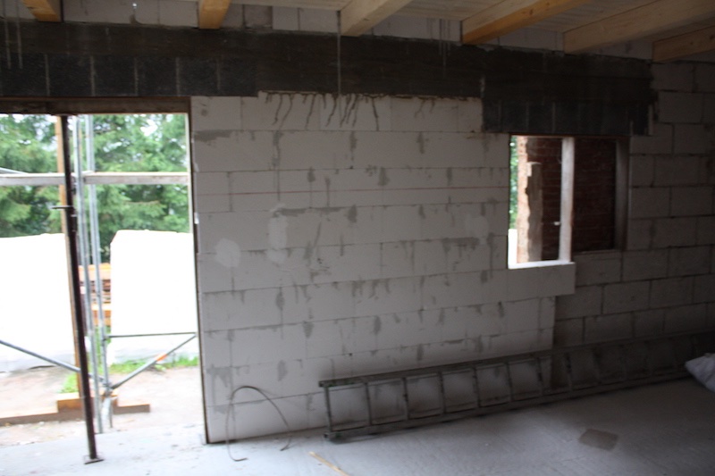

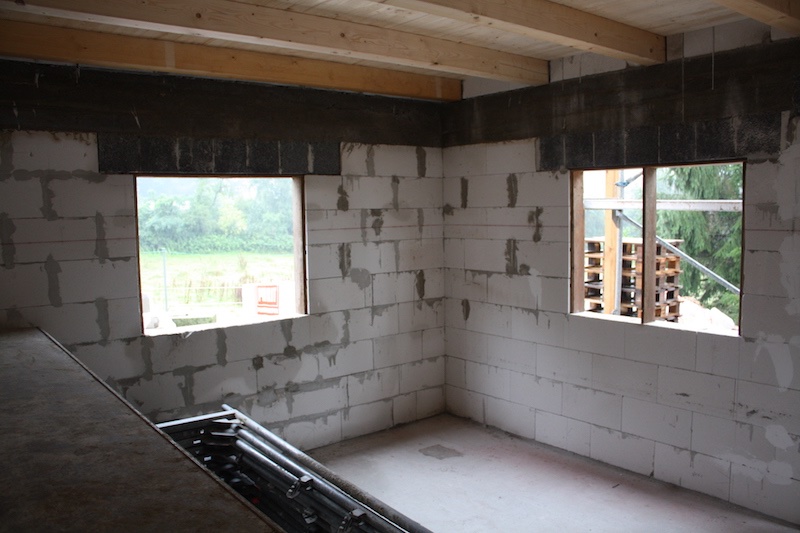

Der Bereich des alten Stalls war, wie gesagt, abgerissen und ausgeschachtet worden, es wurde Beton gemacht (im hinteren Bereich wie gesagt 16cm zu hoch) und die Wände neue aufgemauert. Für Fenster und Türen dort hatte ich erstmal kein Geld, es ging ja darum, das Haupthaus bewohnbar zu machen vor dem Winter.
Die neue Holzdecke, die ja nötig wurde weil sie höher gesetzt werden musste, liess ich aber noch 2011 einziehen.
Auch die Teile der alten Fassade, in diesem Fall Klinker, der nicht in meinen Plan passte und über die neue Fensteröffnung lappte, blieb erstmal stehen während ich das Haus in Plastikfolie einpacken liess. Das blieb auch bis 2012 so aber wir versuchten uns das Leben auf der Baustelle in der Kälte, zwischen Provisorien und mit ziemlich viel Dreck trotzdem nett zu machen.

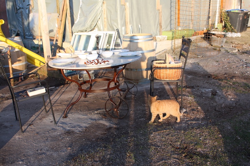

Gekocht habe ich erst im eiskalten Stall auf einer Elektroplatte, die etwa 1 Stunde brauchte bis sie einen Topf mit Wasser zum Kochen gebracht hatte. Später dann im ebenfalls eiskalten aber zumindest nicht so zugigen Eingangsflur. Die Gasplatte auf dem Foto war die Luxusversion, damit war alles einfacher und schneller.
Abgewaschen habe ich im Handwaschbecken des alten Badezimmers was im Stall eingebaut war. Pain in the arse.
Das ging volle 3 Jahre lang so.

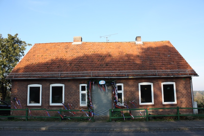

In unserem Dorfteil ist es auch noch üblich, dass die Nachbarn Kränze binden und so wurden wir ganz bald davon in Kenntnis gesetzt, dass man auch bei uns einen Kranz aufhängen möchte (und sich zum gucken und trinken einlädt).
Oh Horror, es war noch nicht einmal die neue Haustür eingebaut, geschweige denn geliefert. Im Haupthaus waren soweit alle Räume fertig gestrichen, Fußböden und Fußleisten montiert und das Bad fertig, aber eingerichtet war noch nichts ausser meinem Büro und dem Schlafzimmer.
Die Baufassungen, aus denen die nackten Glühbirnen baumelten begleiteten uns übrigens viele Jahre.
Die Weichen aber waren durch die Kranzaufhängung gestellt und ich kannte hier in kurzer Zeit meine Nachbarn besser als in fast 20 Jahren in der Kleinstadt, wo ich aufgewachsen bin.

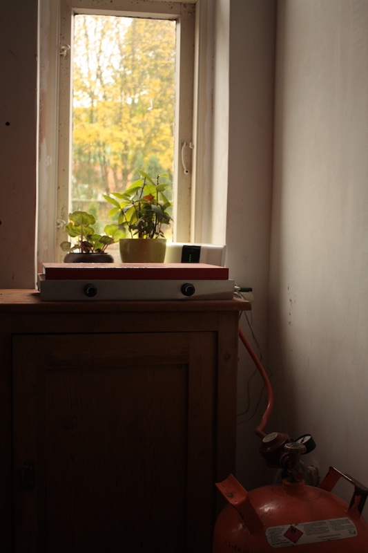

In der Küche ist doch dieser kleine Beistellherd. Auf dem koche ich in der Heizsaison Dinge, bei denen es nicht so drauf ankommt: Trockenbohnen, Hühnerfutter, Kartoffeln ...
In der ersten Zeit haben wir aber tatsächlich auch manchmal im Büro gekocht.

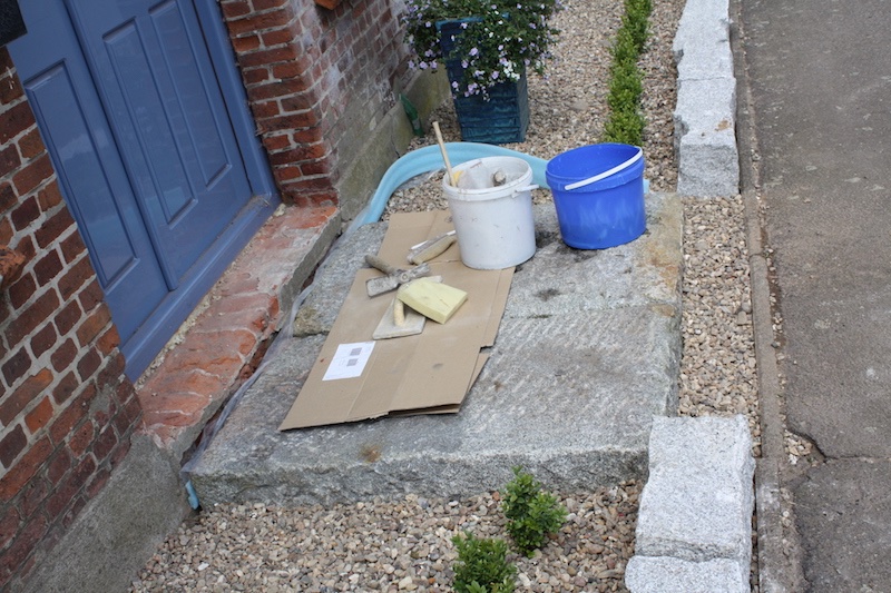

Als Jäger, Sammler und Fan von alten Baumaterialien, Möbeln und überhaupt Dingen mit Geschichte habe ich immer ein Auge auf Kleinanzeigen und Auktionen. Um Struktur in dem 'Garten' schaffen zu können, war ich insbesondere auf der Jagd nach Steinen.
Einmal habe ich beispielsweise das Fundament eines Abrißhauses - hier in der Gegend sind das große, behauene Granitsteine - für 8,64€ ergattert.

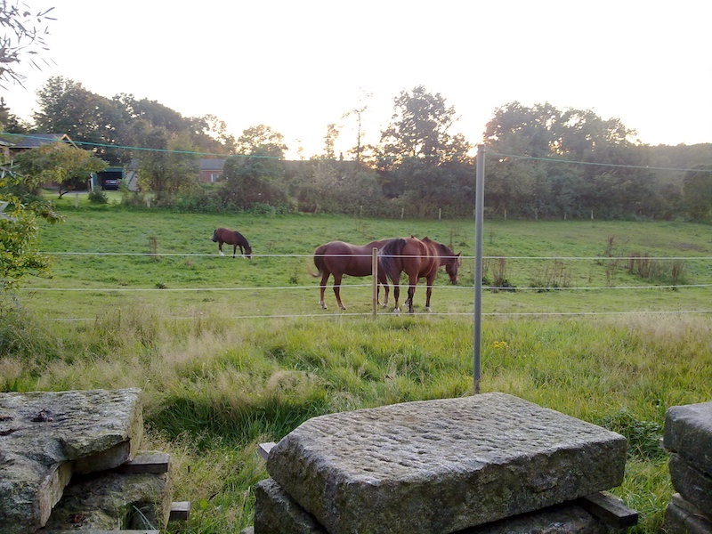

Aber ganz am Anfang waren die Bahnschwellen. Diese hatten andere Steinfans aus der Region selber irgendwann mal gekauft und gelagert, dann aber später festgestellt, dass die Gartengestaltung mit Steinen bei ihnen ausgereizt war. Als ich für das Abladen vor Ort einen Menschen gesucht habe, der entsprechende Maschinen hat, habe ich einen ganz wertvollen Kontakt geknüpft, der diese Baustelle seit nunmehr 10 Jahren immer mal wieder begleitet.
Die insgesamt 21 Bahnschwellen werden seit 10 Jahren immer mal wieder aus dem Weg und an einen anderen Ort geschafft
einige haben wir bereits verarbeitet und für den Rest haben wir Pläne, die eigentlich noch in 2021 umgesetzt werden sollen.

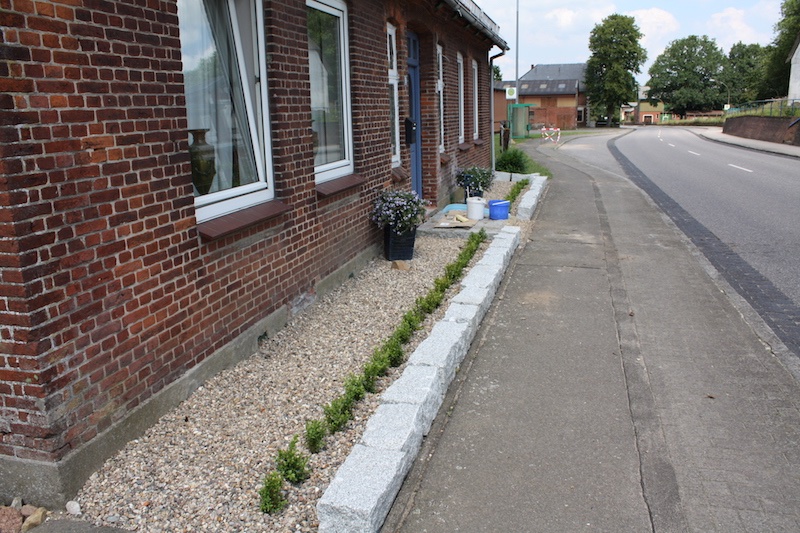

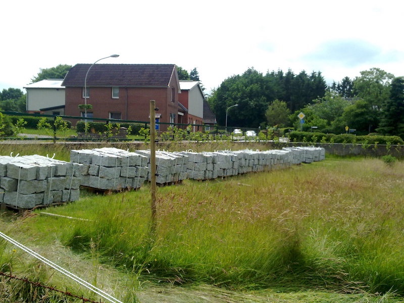

Aus Polen habe ich mir einen Zug neue, moderne Granitsteine kommen lassen. So neu aufgesetzt und bepflanzt sieht das ganze noch etwas scheußlich aus, aber mittlerweile ist alles schön eingewachsen. Was wir mit den ganzen Steinen sonst noch so gebaut haben folgt zum Teil später.

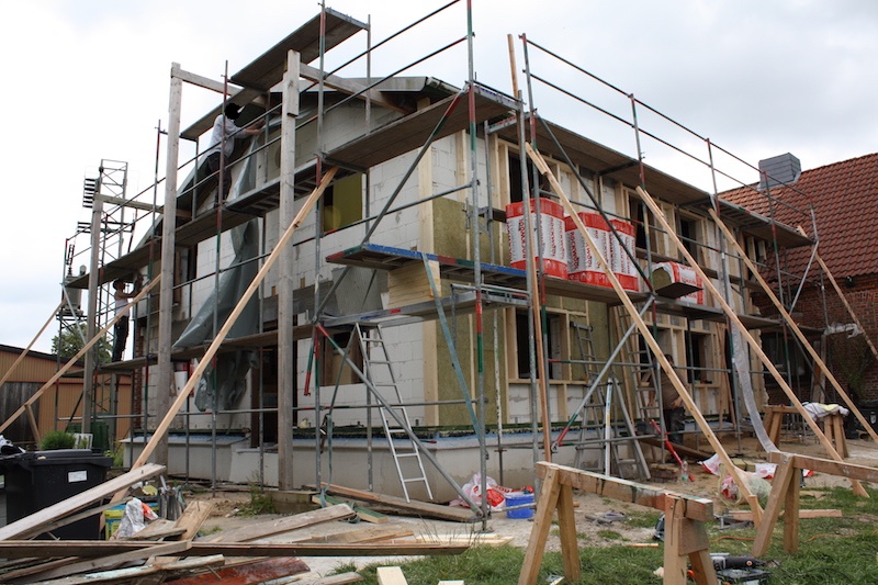

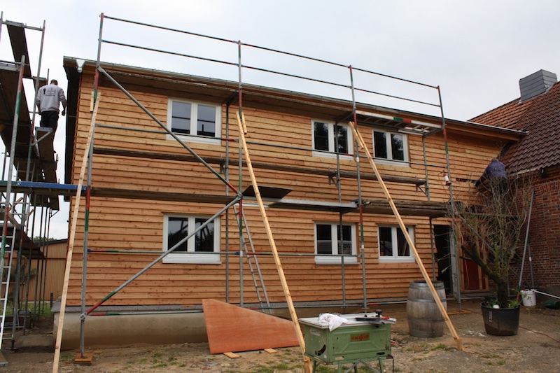

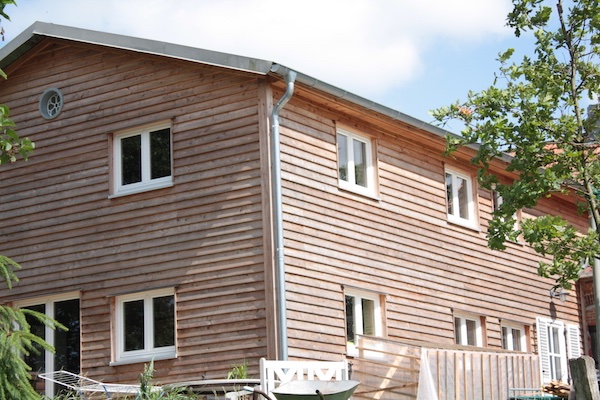

2012 stand dann auch die Verkleidung der neu aufgemauerten Fassade vom Stall an, den ich ja in Baufolie habe einpacken lassen. Wir haben zwar eine Zimmerei beauftragt, aber jede Menge zugearbeitet und! uns abgeschaut, wie das ganze so in echt funktioniert.
Denn das Haus hat ja noch mehr Wände und auch die sollten irgendwann verkleidet werden.
Eine Verklinkerung war an sich geplant aber da es Probleme mit der Ausführung des Sockels und eventuellen Kältebrücken gab, bin ich davon abgekommen. Widerwillig zwar, aber mittlerweile bin ich froh darum.

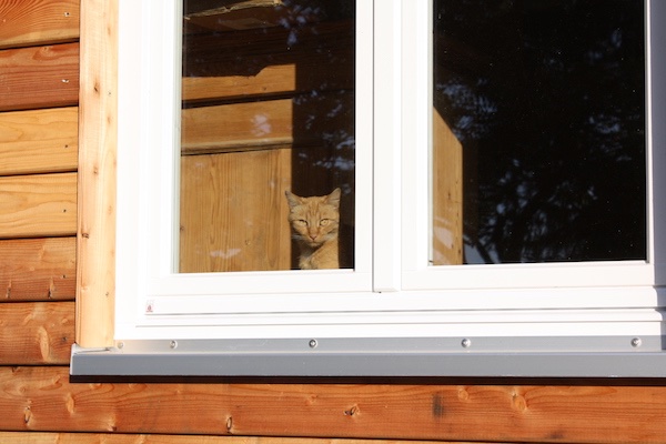

Ich habe mich dann für eine Fassade aus Lärchenholz entschieden und zwar roh. Die meisten Holzhäuser hier werden mit dänischen Firmen gebaut und sind in Schwedenrot, Amrum-Petrol oder gelb gestrichen. Nachdem ich herausgefunden habe, dass die Lebensdauer durch Farbe nicht verlängert wird, es aber regelmässige Arbeit und Kosten verursacht UND ich verwitterte Oberflächen sowieso gut finde, wurde es dann eben Lärche roh, längs und überlappend wie bei Wikinger-Booten.
In dem Zuge haben wir auch Fenster eingebaut, ich habe Holzfenster vom regionalen Tischler gewählt.
Den Sockel sollten wir dämmen und einpacken, das war zunächst einmal eine unschöne Nachricht weil es nicht geplant war - aber auch aus dieser Not haben wir eine Tugend gemacht und umlaufend vor den eingepackten Sockel Trockenmauern mit Hochbeeten aus besagtem Granit gebaut. Dazu aber später.

"Aus Polen habe ich mir einen Zug neue, moderne Granitsteine kommen lassen. So neu aufgesetzt und bepflanzt sieht das ganze noch etwas scheußlich aus, aber ... "
Die gehören doch einmal im Monat abgekärchert, so zur Strasse hin, wo leben wir denn?
Abbruch-Werksteine habe ich auch einiges an Lager, die werden hier meist einfach durch den Brecher gelassen, um Schotter für Unterbau draus zu machen. Hab ich glaub ich schon mal was dazu geschrieben
Bedenken hätte ich hingegen bei den Bahnschwellen, wenn das die gebrauchten kesseldruckimprägnierten Holzdinger sind. Die waren früher beliebt in den Gärten, sind inzwischen aber nicht mehr zugelassen und handelsfähig, aus gutem Grund.
Ich würde sie nicht haben wollen. Es gibt aber nicht imprägnierte neu gesägte aus Eiche für Gartenzwecke und als Baumaterial (Türstütze usw.) zu kaufen, die sind ok.

Nein die Bahnschwellen sind in dem Fall die 1,00 x 1,20 Granitsteine auf dem Foto wo dahinter die Zossen stehen. Das war anscheinend ein alter Bahnübergang wo die drunter lagen.
Die Holzdinger gibt es hier auch, da hatten die Vorbesitzer das Tor zur Koppel dran befestigt. Wir haben sie erstmal beiseite geschoeben und ich bin unschlüssig, was damit zu tun ist.
Meine Eltern hatten damals die Abfangung zum Nachbargrundstück mit sowas gemacht, vermutlich halten die jetzt - 40 Jahre später - immer noch.
Patina, Moos und Algen wegkärchern wäre Frevel! Ich hege und pflege sowas.
