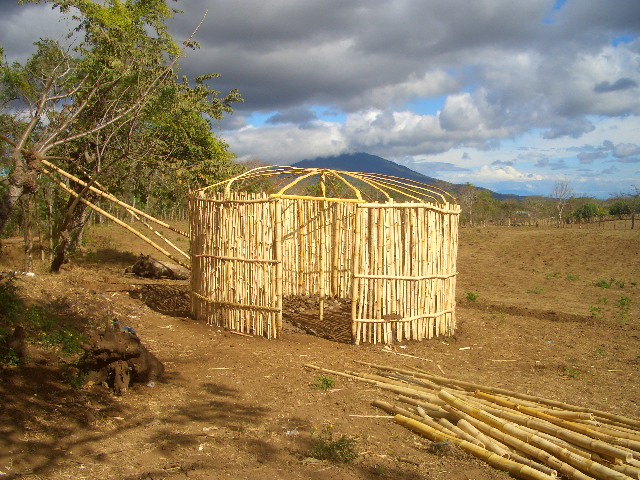

Auf den glatten Bambusstangen wird der Lehmputz wohl abrutschen.
vllt. solltest Du zur besseren Haftung das Ganze mit einem Drahtgeflecht, etwa Huehnerzaun bespannen.
Aron
Aron

Stabilität noch ungeprüft!
Sieht bald aus wie eine Jurte.
Erstmal ein tag ausruhen für die nächste Arbeit.
- Dachkonstrucktion.
- CIMG1186.JPG (179.88 KiB) 1918 mal betrachtet

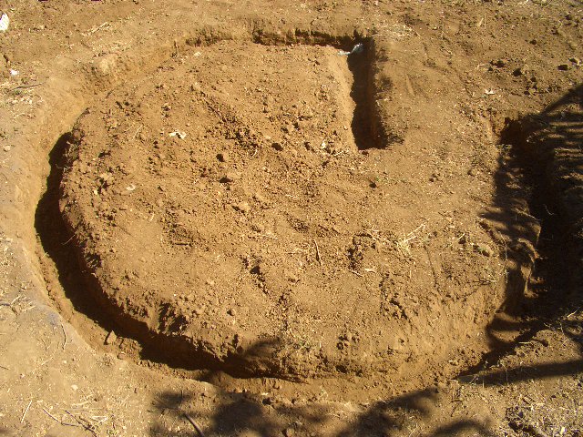

Hallo Leipziger, du hast sehr schoene Erde, nur leider nicht fuer Stampflehmbauten. Die Erde ist viel zu kruemelig. Hast du sie von der Oberflaeche genommen? Versuche tiefer zu graben, bis du auf hellen gelben Lehm ohne organische Bestandteile stoesst. Unsere Stampflehmwaende hier in Suedportugal sind mindestens 40 cm dick (50 cm ist besser). Die Verschalung ist auch nicht stabil genug. So kannst du niemals fest genug stampfen. Die Lehmwaende sind auf einem Sockel aus grossen Feldsteinen gestampft. Das verhindert, dass Feuchtigkeit aufsteigt. Die Zwischenraeume der Feldsteine sind mit Lehm ausgefuellt, aber wenn du Staunaesse ausserhalb der Waende vermeidest, ist das meistens kein sehr grosses Problem.Leipziger hat geschrieben:Die Stampflehmwand hat sich als Desaster herausgestellt.
Beim Auspacken der Schalung viel schon der "Lehm" ab.
Planänderung: Wände aus Bambusgerüst mit Lehm verputzen.
Froehliches Schaffen wuenscht dir
Dieter
Ich empfehle "Das neue Lehmbau-Handbuch" von Gernot Minke (ISBN 3-936896-11-9) vom Oekobuch Verlag (www.oekobuch.de)

Ja, versuche ich nur der Boden ist so steinhart, das man denkt die Spitzhacke versagt. Da bröseln nur kleine Stücken ab.Versuche tiefer zu graben, bis du auf hellen gelben Lehm ohne organische Bestandteile stoesst.
40 cm Wandstärke bei 2,5 m Wandhöhe ist denke ich ausreichend. Wobei der Bambus zur Stabilisierung gadacht ist.
Die Schalung stärker wählen ist gut, nur dann habe ich eine Eckenhaus. Dass sind wohl Dinge die nicht so zusammenpassen.
Hat jemand ein Rezept für die Lehmherstellung?
10 kg Lehm
wieviel Kuhdung oder Pferdeäpfel oder Grasschnpsel kommen dazu + Wasser?
Saludos Leipziger

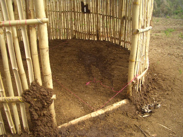

Der Boden im Haus wurde erstmal in Waage egbracht. (erste Schicht)
- geht da eine menge erde rein.....
- CIMG1202.JPG (181.51 KiB) 1764 mal betrachtet

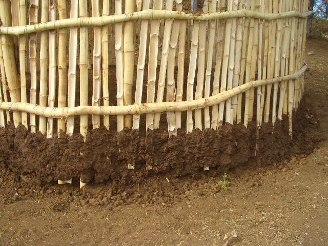

Die erste Putzprobe unten machte keinen schlechten Eindruck heute.
Also weiter pickern nach Lehm.....
- langsam anfangen zu verputzen von unten.....
- CIMG1205.JPG (181.31 KiB) 1764 mal betrachtet
