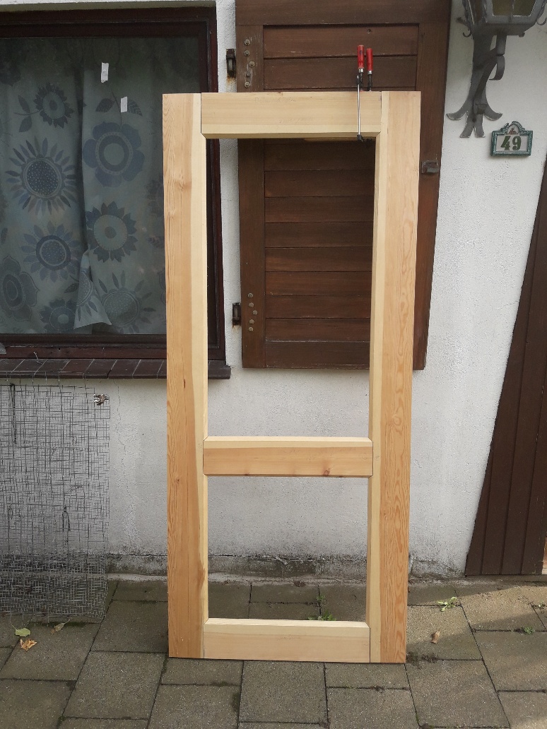

Den Rahmen für die Tür habe ich jetzt soweit zusammengesetzt. Ja, es gibt gewisse Spaltmaße aber ich habe mich von dem Gedanken verabschiedet hier maschinenartige Präzision hinzubekommen. Selbst die Tür aus dem Erbauungsjahr meiner Wohnung (1912) ist meiner Meinung nach maschinell vorgefertigt worden. Zum Teil sind die Spalten auch dadurch begründet, dass eine der Langseiten etwas drehwüchsig ist und über den Sommer den Korkenzieher gemacht hat, also leicht natürlich. Das sieht jetzt auf dem Foto wilder aus als es ist, vergesst nicht dass die Teile nur zusammengesteckt sind, wenn man das verspannt zieht es sich noch etwas zusammen.

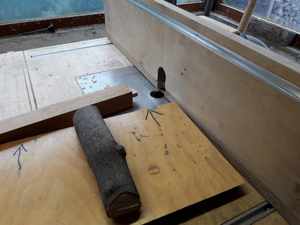

Ich hatte die Teile für die Kreuzsprosse bereits im Frühling hergestellt, bei der Langseite aber offenbar vergessen die Zugabe für die Zapfen einzurechnen, jetzt war das Teil also zu kurz. Anfängerfehler! Nun musste ich erneut Material abrichten und die Zapfen anfräsen. Das war zwar unglaublich nervig, hat aber den Vorteil dass das Teil jetzt wenigstens astfrei ist. Eine der kleinen Kreuzsprossen war mir nicht winklig genug, die habe ich dann auch nochmal neu gemacht (aus der ehemaligen Mittelsprosse). Das Anfräsen von so kleinen Zapfen ist mit meinem momentanen Anschlag etwas ungünstig, weil das Werkstück gerne in die Absaugöffnung von Parallelanschlag rutscht und dann natürlich schief wird. Da muss ich beim nächsten Mal einfach ein Kantholz als Anschlag aufspannen oder einen Anschlag ohne Absaugung bauen der in den Führungsschienen läuft.
Fräsen der Zapfen.jpg (272.39 KiB) 6021 mal betrachtet

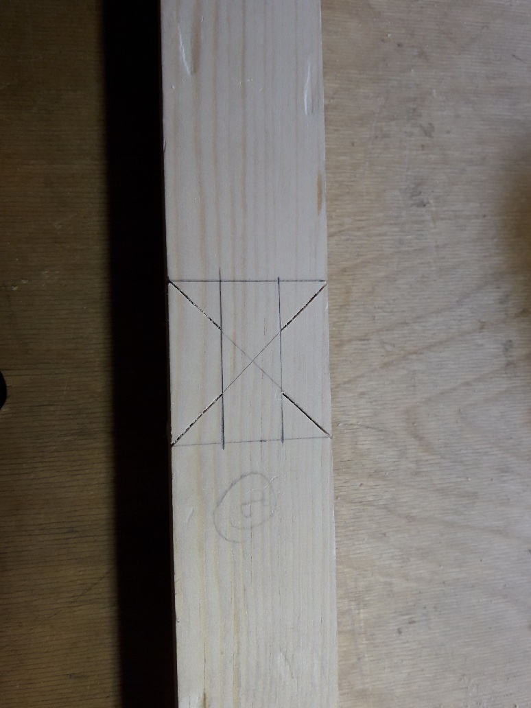

Durch den Bau meines Modells gewitzt habe ich diesmal erst die Fälze eingefräst, dann die Gehrungen gesägt und muss jetzt noch die Fase an die Sprosse anfräsen. Wer anders vorgeht, dem kippeln die Dinger beim Fälze fräsen ganz jämmerlich. Das Anzeichnen der Gehrungen usw. wirkt erstmal irre kompliziert, wenn man es aber einmal gemacht hat und ein Modell zur Hand hat, ist es eigentlich ganz einfach.
