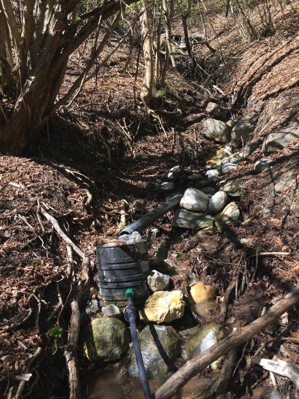

Bei der Bachwasserfassung besteht das Problem, dass nach jedem Gewitterchen die Fassung mit Laub und Geschwemmsel verstopft ist und ich da oft hin muss, um das zu befreien und wieder Wasser zu haben. Das ist lästig.
Die Fassung ist ein gelochtes Plastikrohr DN 100, das im Bachbett mit Steinen zugedeckt liegt und das in einen Sandfang mit Überlauf geht (eine umgewidmete 60-Liter-Kunststofftonne, von da an ist ein 32er Rohr mit Sieb davor angeschlossen.
Das Bächlein ist steil (etwa 30%) und hat nicht viel, aber dauernd Wasser.
Ich brauche nur eine Menge, um ein Brunnenbecken für Tiertränke und Gartenbewässerung anständig zu versorgen, also einen kleinfingerdicken Strahl.
Der Boden ist felsig, also daneben ein Loch graben und dort ein gelochtes Rohr mit Vlies und Kies drumrum eingraben, das Wasser also aus dem Sickerbereich und nicht aus dem Fliesswasser nehmen geht leider nicht.
Ich hatte an eine Holzrinne mit Gitter aus Längsstäben im Boden gedacht, die mit Gefälle verlegt ist. Holz, Laub und Kies sollen drüber weg, ein Teil des Wassers soll jedoch durch das Gitter unter die Rinne fallen und dann über einen flexiblen Schlauch (von einem Staubsauger oder so) in den Entsander geleitet werden.
Also eine Art Selbstreinigungseffekt.
Gibt es dazu Anleitungen, die in der Praxis funktionieren?

Zu deiner Anfrage Emil, tatsächlich gibt es in der Praxis Anleitungen, für die Wasserentnahme aus fließenden Gewässern, nämlich aus dem Bereich der Widder-Installation, es handelt sich hierbei um sog. Rechen.
Bei der direkten Wasserentnahme wird das Bachwasser etwas angestaut und ein Kunststoffrohr längs geschlitzt eingelegt. Das vorbeiströmende Wasser reinigt dann den Rechen.
Die zweite Variante wäre der seitliche Anstich des Bachlaufes, wobei das Wasser einen Rechen durchläuft und in einem Sammelbehälter mündet. Auch hier bewirkt der Selbstreinigungseffekt ein Verstopfen der Fassung.
In deinem Fall, bei der geringen Wasserführung und dem Gefälle des Bachverlaufs, würde ich auf ein starres DN 100 Rohr als Fassung verzichten.
Eventuell kommt ja dieses in Betracht::
LOW FLOW INTAKE:
https://www.youtube.com/watch?v=zgWfjQN8sM0
https://www.youtube.com/watch?v=e0HSMtpb53U

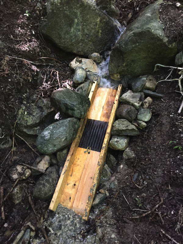

Update Wasserfassung
Neuer Versuch:
Das Gitter mit Stäben in Längsrichtung ist ein Rost von einem Holzofen vom Schrottplatz.
Darunter ist ein rechteckiger Plastikkanister mit entfernter Seitenwand montiert, durch das Deckelloch geht dann ein Schlauch in die bereits vorhandene Siebröhre.
Mal schauen ob der Selbstreinigungseffekt funktioniert.

Das schaut doch gut aus :) :daumen: .

Obs klappt, weiss ich nach dem nächsten Gewitter. Dieses wäre sehr willkommen.
Mit der alten Konstruktion bestand ja das seltsame Problem, dass immer nach Regen das Wasser weg war.

Ich habe mir ja Regen gewünscht, aber nicht so:
Inzwischen war das Gewitter da. Eins von der heftigen Sorte, einige km weiter sind zwei Personen im Auto von einer Schlammlawine erfasst und noch nicht wieder aufgefunden worden.
https://www.facebook.com/jeremy.monnet/ ... 314839638/
Meine Wasserfassung hat den Test bestanden.
Natürlich muss man nach solchen Ereignissen hin und nachschauen und reinigen, aber es kam noch Wasser. Das alte Siebrohr wäre schon bei wesentlich weniger Niederschlag komplett verstopft gewesen.
