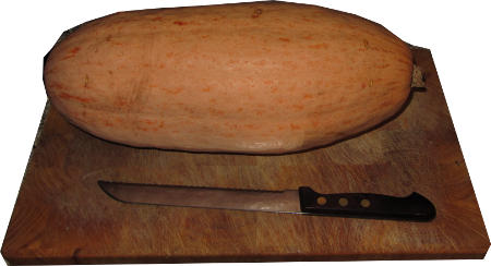

Buchkammer hat geschrieben:Zusätzlich noch den Rest von einem Kürbis der Sorte Champagne Vailje mit Knoblauch Ingwer und Muskatnuss. Finde, der muss sich geschmacklich nicht hinter dem altbekannten Hokkaido verstecken. Die Suppe daraus schmeckte vorzüglich.
Der Bursche nennt sich Champagne Vanilje und nich wie oben angegeben Champagne Vailje. Es handelt sich um einen Moschuskürbis. Saatgut ist bei Bedarf verfügbar. Stammt ehemals aus unserem Samentauschpaket und wurde wohl vor einigen Jahren von July (?) reingelegt.

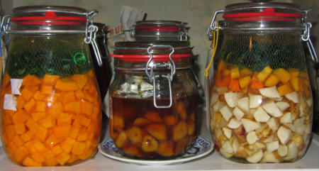

Hab neulich durch die Zusammenlegung von verschiedenen Fermentations-Produkten auch um die 3 l Fermentier-Flüssigkeit übrig gehabt. Zum wegschütten eigentlich zu schade und ein Abfluß ist derzeit auch nicht verstopft. Also alles zusammen gekippt und heraus kam ein ziemlich trinkbares - ich nenne es mal Gute-Laune-Getränk. Komischerweise bekomme ich durch den Verzehr von Fermentiertem immer gute Laune und mein Darm dankt es auf seine Weise. Also, den überwiegenden Teil der Flüssigkeit in Eiswürfelbeutel eingefroren. Ja, da gibt es noch Verbeserungsbedarf wegen Plastikvermeidung und so. Aber nun sind da richtig leckere Gute-Laune-Bonbons daraus geworden. :)
Ach, und der Kürbis der Sorte Champagne Vanilje muss demnächst verarbeitet werden - hat sein Lagermaximum erreicht und einer musste wegen Fäulnis schon entsorgt werden. Also wieder geschnippelt und es wird demnächst noch mehrere Gläser mit dem konservierten Kürbis geben. Links ist der Kürbis zu sehen. Fermentiert in 5%er Salzlösung und einer halben scharfen Chili.
Rechts übrigens etwas Topinambur, fermentiert und aufgefüllt mit Möhren und Chili. In der Mitte Knoblauchzehen in Honig am 24.10.2017 fermentiert. Laut Rezept soll das zwar erst nach 6 Monaten schmecken, aber ich finde es jetzt schon lecker. Zu einem Stück artgerechtem Fleisch oder einfach pur ein echter Genuss - muss ich unbedingt noch mehr davon ansetzen, zumal der diesjährige Knoblauch wohl wegen des feuchten Klimas nicht so lange haltbar zu sein scheint.
Alles Gemüse aus eigener Herstellung versteht sich. Also ohne den Honig, das Salz und das Wasser.
Erwähnte ich schon, dass mein Langzeitexperiment mit Eissalat und Chili vor einigen Tagen abgebrochen wurde? Ein gekaufter Eissalat zusammen mit einer Chili am 10.07.2017 fermentiert. Also ganze 5 Monate konserviert. Der Eissalat war zwar ziemlich matschig, aber immer noch lecker und leicht scharf. Nun fingen aber Teile davon an, wieder an die Oberfläche zu treiben und das ist nicht gut, wenn das Fermentiergut mit Luft in Berührung kommt. Daher habe ich den Rest gegessen. :pfeif:
Die Pellkartoffeln in Knoblauch, Muskatnuss und Chili vom 13.11.2017 schmecken auch schon - können aber nach meinem gusto noch ein wenig länger reifen.
