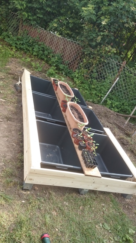

Nun denn, guten Morgen erst mal

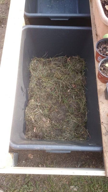

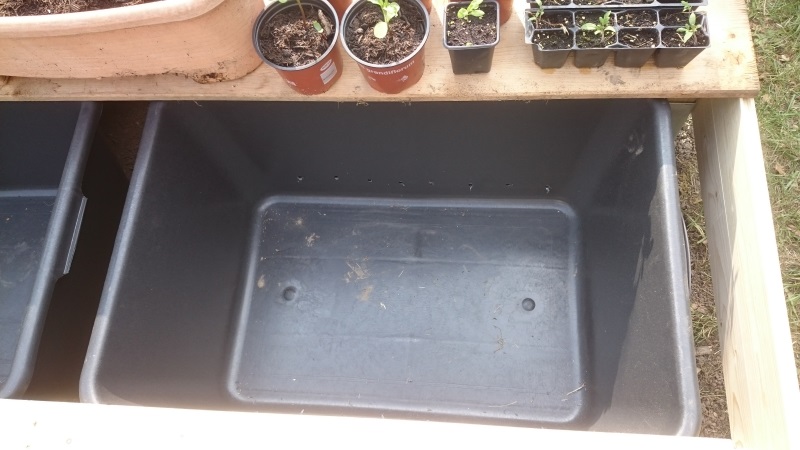

und Bilder..
und Bilder..
- Löcher in der Seite.jpg (110.65 KiB) 2632 mal betrachtet
- Anzuchtreihe.jpg (197.3 KiB) 2632 mal betrachtet
- Glattbrett mittig.jpg (177.87 KiB) 2632 mal betrachtet

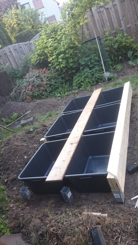

Re: Mein Art Hochbeet/Gewächshaus
und nochmal drei
Peter
Peter
- Boden bedeckt.jpg (214.52 KiB) 2634 mal betrachtet
- Neuer Mieter.jpg (168.24 KiB) 2634 mal betrachtet
- Grassoden am Boden.jpg (148.55 KiB) 2634 mal betrachtet

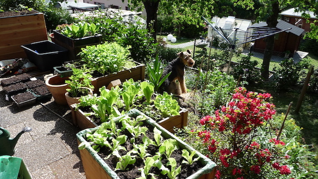

Hallo Peterle, ich vermute unter/ zwischen den Kübeln haben Schnecken dauerhaft ideale Möglichkeiten, schön sonnengeschützt und so...
Aber ich will dir das nicht miesmachen, bin gespannt auf deine weiteren Pläne und Erfahrungen!
Ich bin inzwischen auch im Hochbeet- Wahn ....ähnlich wie bei dir, Schnecken ohne Ende, der Gemüsegarten ein Stück weit entfernt (der Boden zudem mies steinig)... also ist einiges ans Haus umgezogen. Dort habe ich nun keinen Garten, nur eine Terasse mit kleinem Steilhang. ...Waschbetonplatten sind eh häßlich und Platz für einen Liegestuhl brauche ich auch nicht. Habe dort inzwischen alles mögliche an Bauholz und Kisten verarbeitet. Die flachsten "Hochbeete" sind 20cm hoch. Das reicht in der Tat nur für Salate, Rauke und Kräuter- Teekräuter hatte ich auch drin - ach nee- Stielmus und italienischer Knospenkohl sind es auch im Moment....Eh praktischer, sowas direkt an der Küche zu haben...Auf den höheren Kästen habe ich dies Jahr Freilandgurken, letztes Jahr ab Spätsommer Chinakohl (der war sehr, sehr gut geworden, echte Prachtexemplare).
Ertrag ist hier natürlich x- mal (von was?).... was wächst schon auf Waschbetonplatten?
Ertrag ist aber auch eindeutig viel höher als bei vergleichbaren Pflanzen in meinem Gemüsegarten.
Schnecken gibts hier auch massig, ist aber einfacher zu kontrollieren. Für mich ist die Aufteilung total praktikabel, daß eben einiges an Kleinkrams ("Memmen" dazu ) direkt ans Haus gerückt sind...werde auch mal Wurzelgemüse in den "Hochbeeten" ausprobieren, da habe ich sonst auch kein Glück bisher im Garten....Erster Test wird Wurzelpetersilie sein.
Peterle, berichte mal weiter!
- Terassen"hoch"beete
- P1060509-1.JPG (209.45 KiB) 2540 mal betrachtet

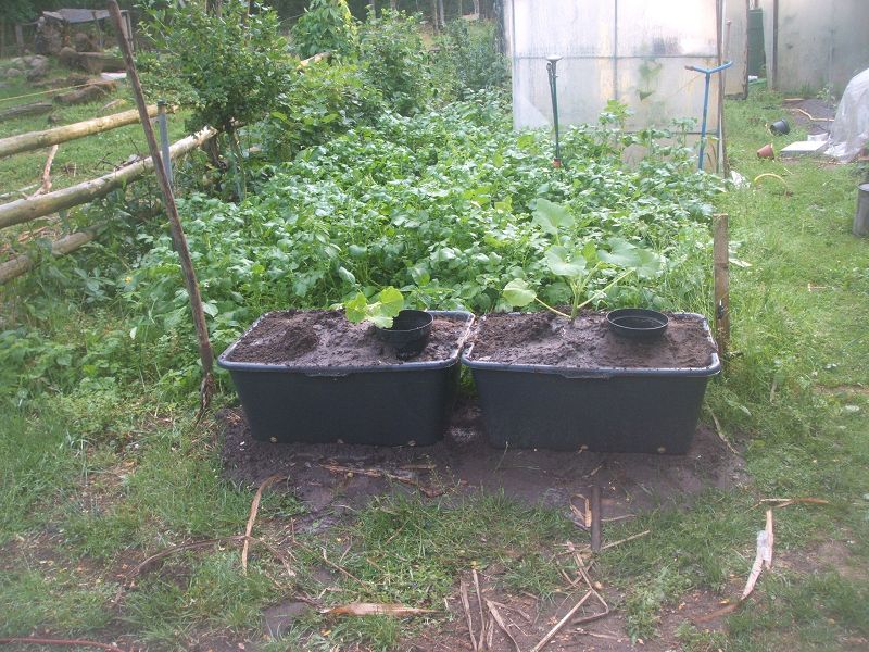

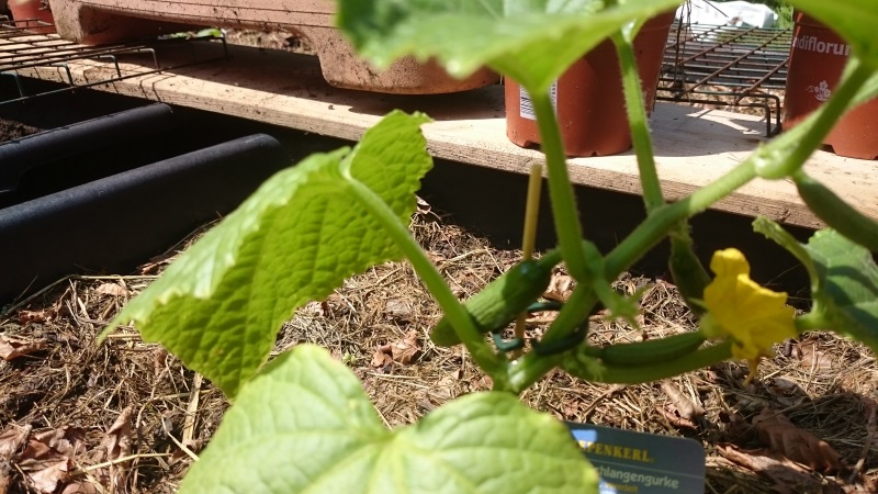

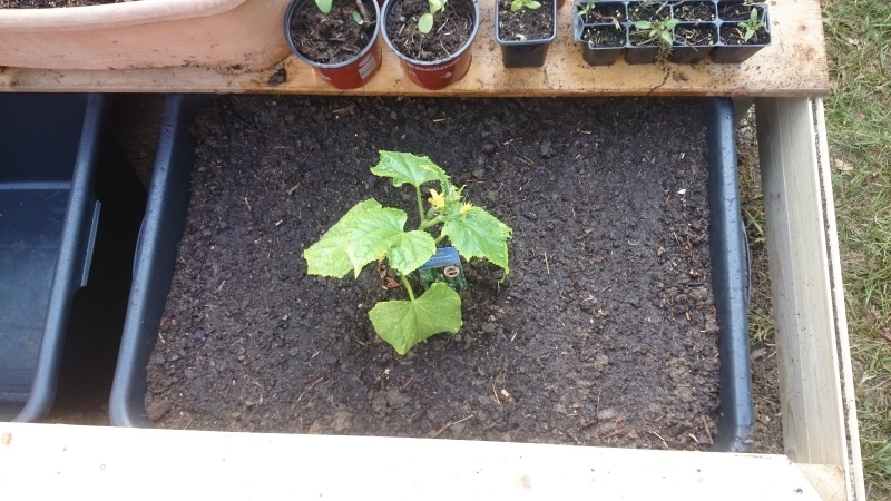

Zwei Bilder als Zwischenstand nach einer Woche
Peter
Peter
- Gurke.jpg (167.3 KiB) 2490 mal betrachtet
- Bohnen.jpg (227.05 KiB) 2490 mal betrachtet

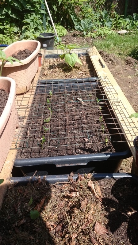

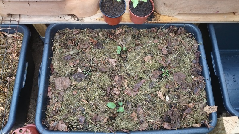

Zwischenstand:
Bis jetzt läuft alles gut. Insgesamt habe ich noch zwei Schnecken gefunden. Der Schaden hält sich also in Grenzen.
Meine Mischung aus Rasenschnitt und Herbstlaub ist klasse geeignet als Bodendecker:
- Bei Trockenheit wird die Oberfläche fest genug um direkt darauf zu gießen. Der Boden bleibt locker
- Feuchtigkeit wird gut zurück gehalten, ich muss kaum nachgiessen.
- Bei Sonnenschein entwickelt sich ein tolles Mikroklima aus Feuchte und Wärme. Die Gurke aalt sich richtig in Ihrem Bottich.
- Aussaaten sind vor austrocknen geschützt und kommen zuverlässig. Meine Radies und Salate sind schon durchgebrochen
Leider hat das auch einen Nachteil, die Amsel findet das auch toll. Also im Umland was zum Scharren anbieten oder abdecken
Bilder gibt's nachher wieder.
Peter

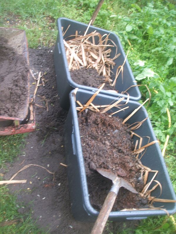

Ich beteilige mich mit Feldforschung an der Idee:
Hab gestern 2 Tubben mit Abfällen vom Chinaschilf, als Drainage sozusagen, Komposterde und je 1,5 Schippen Wachtelmist befüllt.
Ach, unten hab ich 6 so 25 er Löcher in die Seitenwand gebohrt, dass das Wasser so 2 cm drin stehen würde.
Dort hab ich jetzt einen Hokkaido und einen Patison gesetzt. Nachher kaufe ich noch einen dritten (ich dacht, ich hätt noch welche, aber die hatten 65 l).
Dort wollt ich erst auch noch einen Patison reinsetzen, hab mich gestern abend umentschieden, was soll ich mit soviel davon. Da mach ich Eissalat rein, Pflanzen hab ich schon, und der ist bei mir immer problematisch, der Boden muss besser sein als bei anderem Salat und die Schnecken, wenn er denn mal was werden will, nisten sich innen ein und fressen ihn unbemerkt kaputt. Dafür scheint es mir ja vielleicht auch eine gute Lösung. Frohes Schaffen
