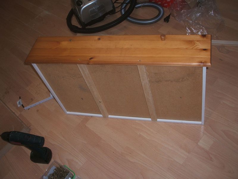

Ich muss mich leider grad mit trivialeren Sachen abgeben. Hab da ne Kommode vom gelb-blauen gefunden. Soweit ok, nur die schäbigen Presspappeböden fallen raus. Da will ich auch den Vorbesitzern, als den Kindern, keinen Vorwurf machen, das ist einfach Mist. Erst wollt ich mir Sperrholzböden gleich im Baumarkt zuschneiden lassen. Hab dann aber festgestellt, dass ich dafür so viel abdrücken müsste, dass ich mir davon auch gleich eine neue Kommode kaufen könnte, allerdings dann wieder nur son Presspappemist. So, nun schraub ich da quick and dirty Leisten (Abfall von der TK-Truhenverpackung) drunter. Brutal ins Hirnholz rein und von vorn zu sehen.
Was solls, is ne Werkstatt, und wenns nicht hält, hab ich ja noch Plan B....

ich hab auch Leisten unter die Drecksböden geschraubt. Es reicht aber sie mit den Pappböden zu verschrauben (bisschen Leim), wenn sie sich nicht durchbiegen können rutschen sie auch nicht aus der Nut. Man muss diese Kommoden also nicht noch mit Löchern durch die Front verschönern. :lol:

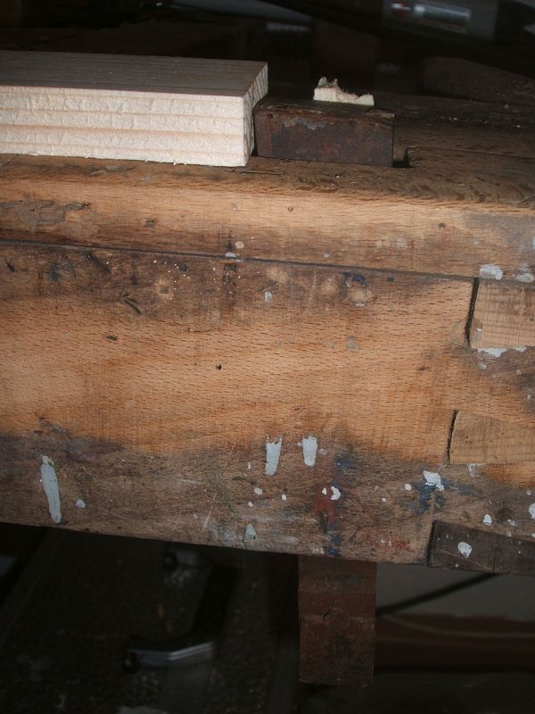

Für die, die jetzt verständnislos zuschauen eine kurze Erklärung /Geschichte:
Im Sommer standen Tom, Centauri und ich um die Hobelbank meines Opas rum, jeweils mit so 50 % Kompetenz gesegnet, und haben die begutachtet. Was repariert werden muss, welches Holz das jeweils ist und wie das wohl funktionieren mag.
ZU dritt kamen wir aber locker auf 100% Kompetenz.

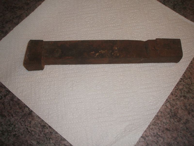

DIe Stähle jetzt, die sehen so aus:
Warum das jetzt doppelt zu sehen ist, kann ich Euch auch nicht erklären, im Code steht nix dergleichen.
Rechts erkennt man mühsam, dass da noch ein Federblech angenietet war.
Wüsste ich nicht, wie ich das an einem Vollstahl wieder rankriegen könnte. (Ich kann nur blindnieten, passt zu mir :mrgreen: )
Wenn ichs anschweiße, wirds wohl zu spröde. (Ich hab leider beim godfather of steel, aka "Eisenhannes", meinem Professor an der Uni, zu oft gepennt. Der hat für die Russen die Panzerstähle entwickelt, einbeinig, das andere hätte er im "zweiten großen Krieg" verloren. Seine Vorlesungen begannen oft mit "Stellen Sie sich vor, sie haben ein Stück Butter..."
Ich vermute, Herr Minze könnte das Problem lösen!

@ ajal, die ist gut, nur kam für die Böden jede Hilfe zu spät, die musste ich mit Gewalt in Form zwingen. Falls ich aber jemals wieder wo was kaufe, werde ich mich daran erinnern.
