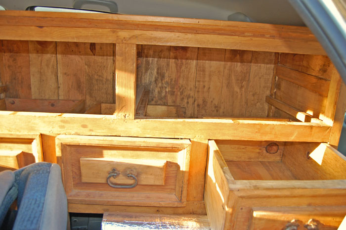

mal eine Frage
ich habe gestern eine klasse Kommode ergattert
und würde gerne bei den Schubladen Schienen anbringen damit die leichter laufen
geht das und wenn ja mit wieviel Aufwand?

Gehen tut fast alles, aber ...
Je nachdem wie das Innenleben ist, ist der Aufwand hoch. Die Schienen mit Rollen müssen zwischen Schublade und seitlicher Führung oder zwischen Schubladenboden und untere Führung.
Das bedeutet, diese Leisten im Inneren der Kommode ausbauen und versetzen, denn diesen Platz muss man erst schaffen. Weil die sicher eingedübelt oder verzapft sind, geht das nicht so einfach (Vibrationssäge ...). Zudem vorher überprüfen, ob der Platz zwischen den Schubladen dafür überhaupt ausreicht!
Die Montage sollte man mal gemacht haben, ist etwas trickreich ausser für Leute, die das oft machen.
Man kann auch Nuten in Schubladenseite und bestehende Führungsleisten fräsen, die diese aufnehmen können. Dazu muss man eine Oberfräse haben und ausreichend dicke Schubladenseiten (die man allerdings aufdoppeln kann) und man muss die Führungsleisten im Inneren der Kommode ausbauen, um sie fräsen zu können. Weil die sicher eingedübelt oder verzapft sind ...
Probier zuerst Omas Hausmittel: Ein Kerzenstummel oder ein Stück Seife und damit die Gleitstellen einreiben macht die Lade wieder flott.
Wenn die etwas feucht stand, geht es vielleicht schon nach ein paar Tagen in der Wohnung wieder besser.
Wenns arg verzogen oder gequollen ist, darfste auch mit einem Schleifklotz ran.

danke emil und osterheidi
das ist eigentlich die Bestätigung dessen was ich mir gedacht hab
die Schubladen sind jetzt ohne jede Führung und paßgenau drin
sie laufen nicht schlecht aber ein Traum wären halt welche auf Rollen
aber gut, ich kann nicht alles haben, werde sie auf alle Fälle noch wachsen
hab mich ja gefreut, dass ich die so günstig erstanden hab, sie kommt aus Mexiko und ist Pinie massiv,
mußte wegen Umgestaltung weg

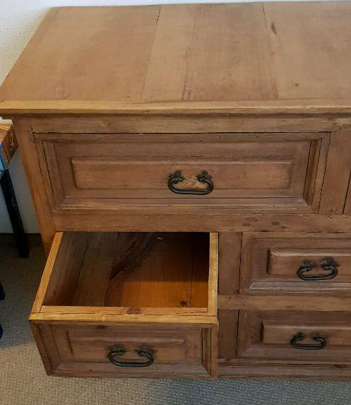

- Beiträge: 1367
- Wohnort: 06925 Annaburg
Re: Werkstattbericht
diese Teile aus Mexiko sind zwar ziemlich wenn man sie neu kauft, aber qualitativ sehr einfach gearbeitet
nix mit Schwalbenschwanz, draufgenagelt
die Kommode ist nicht alt, entspricht aber dem shabby, Landlust und Landliebetrend - ja, ich bekenne mich dazu
die kommt in die Küche, als Küchenkastl, und ich steh auf Schubladen, die reinkriecherei in die Schränke mag ich nicht mehr
hier nochmal ein Bild von einer Schublade

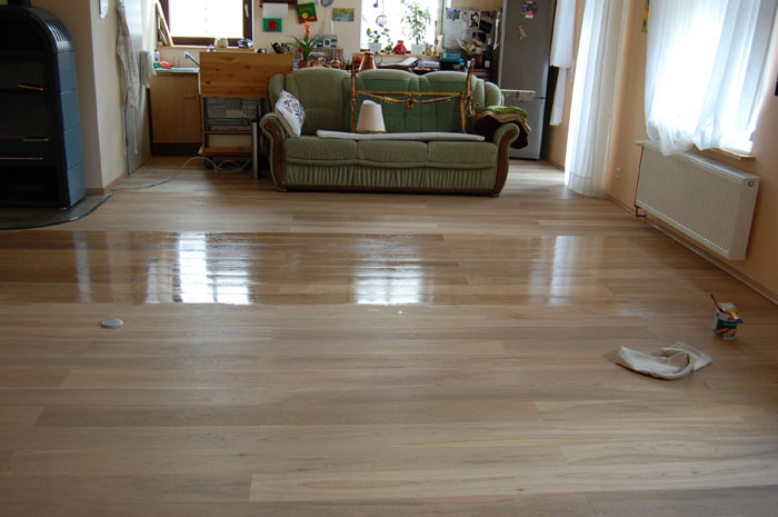

im Wohnzimmer hab ich den Parkettboden geölt
gestern hab ich den 3. Auftrag draufgemacht, jetzt sieht er wirklich edel aus, glänzt wie Seide
morgen soll mein Blocker, Bohnerbesen, kommen, dann poliere ich ihn noch und kann mein Wohnzimmer bald wieder einräumen
das Foto ist vem 1. ölen, da sieht man auch gut den Unterschied
hinten wo die Couch steht ist der Küchenbereich, dort ist Vinyl verlegt

Mir sind diese Auszüge bekannt.
Das Problem ist die Montage in bestehende nicht dafür vorgesehene Möbel.
Wenn die Kommode innen keine seitliche Führung für die Schublade hat, sondern nur einen Boden, auf dem die Laden gleiten, dann werden die Schubladen natürlich sehr verkanten. Da kann man aber innen seitlich Führungsleisten draufleimen und es geht schon wesentlich besser.
Ich kann dir nur aus erfahrung sagen, wenn die so einfach gearbeitet ist und du Küchengerät darin hast und die Küche tatsächlich brauchst, werden die Schubladen sich bald zerlegen.
